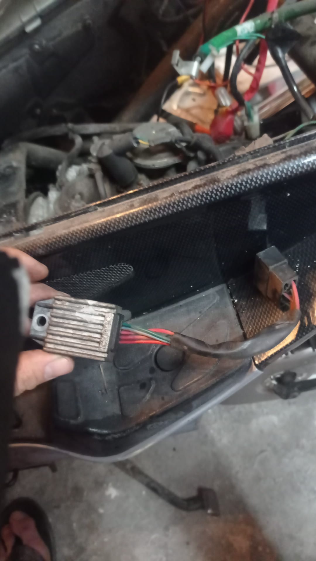

Er springt mit dem Kickstarter sofort an, jedoch geht die Elektrik gar nicht. Der Vorbesitzer sagte mir das der Laderegler defekt sei. Ich habe das Teil ausfindig gemacht und ausgebaut, jedoch ist das anscheinend nicht der Laderegler.

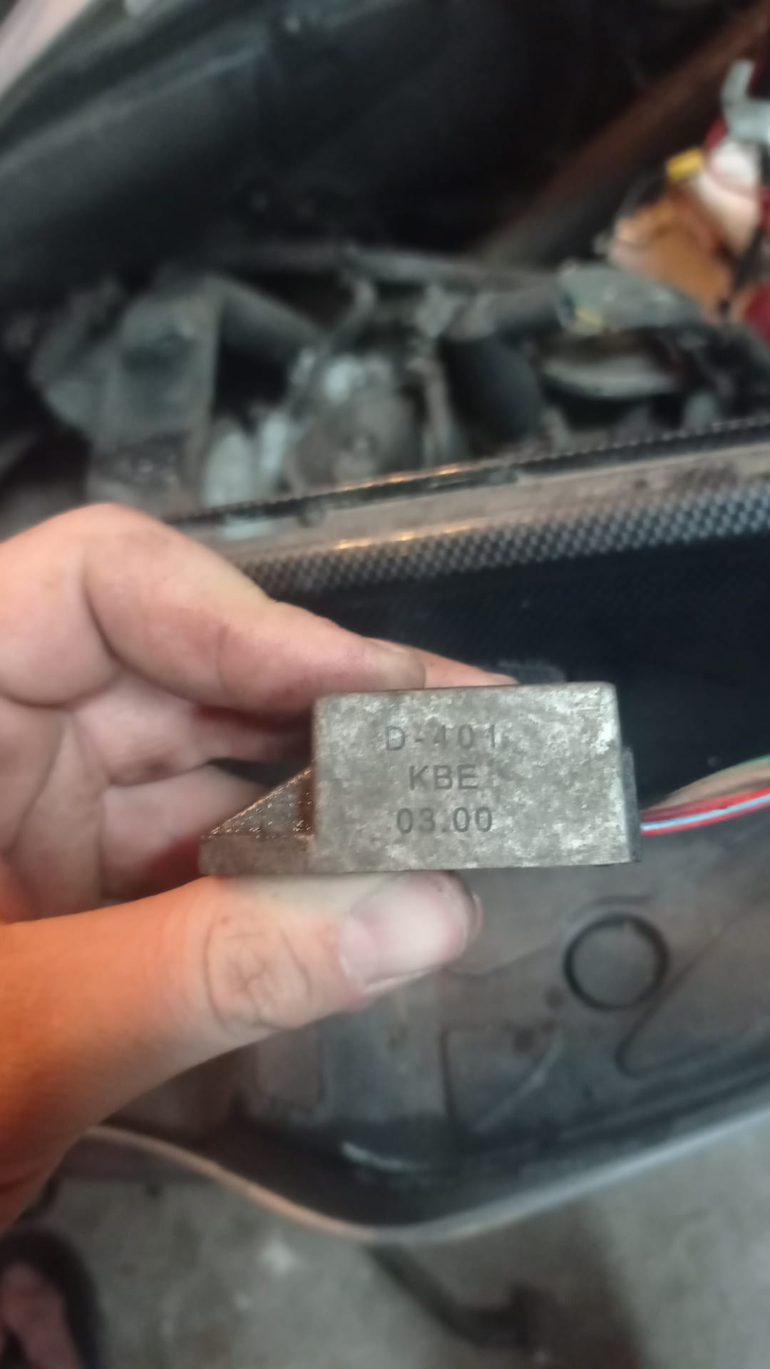

Auf dem Teil steht D-401 KBE 03.00
Wenn ich das im Internet suche, so finde ich genau das Teil nicht. Was ist das bzw. wo kann ich Ersatz beziehen?

Das , was man da sieht , ist die Kontrolleinheit für die Ladekontrollleuchte .
Der Regler sitzt unter der rechten Sitzbankseitenverkleidung und ist verrippt .
Kannst du bei Bedarf bei mir bestellen .
Ich würde aber zuerst mal die Lima durchmessen .
