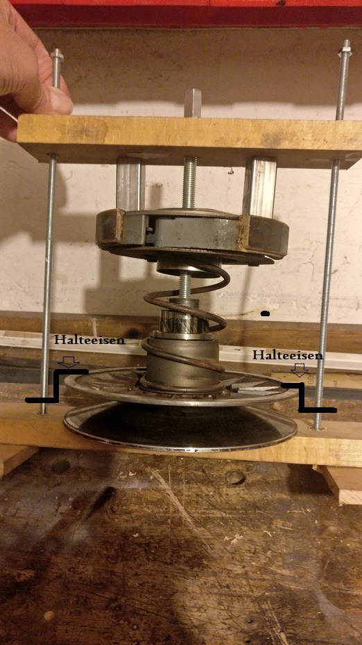

Resteverwertung der praktischen Art.

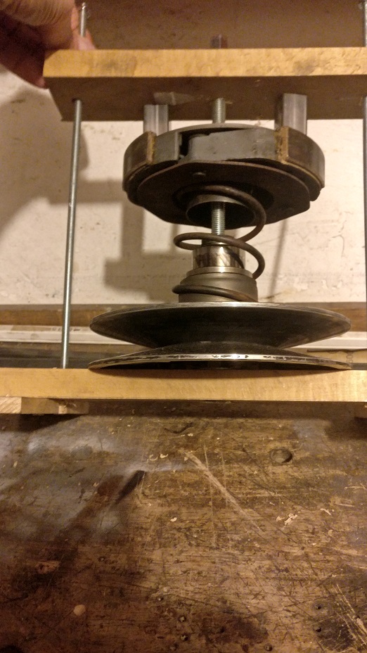

Nachdem der vierte Riemen an meinem 300 Downi gerissen ist, wars jetzt mal Zeit ein Tool für die Kupplung/Wandlereinheit/Gegendruckfeder zu bauen. Als schwäbischer Geizhals kommt da nur Resteverwertung in Betracht. :D
Arbeitszeit ca 1 Stunde und ein bisschen Gehirnschmalz
Passt auf den Kymco Downtown 300i und auch an anderen Roller von 50ccm bis 650ccm BMW Roller, da mit unterschiedlichen Vierkantrohren auch andere Kupplungen nach unten gedrückt werden können.
Am unteren Teil kommen noch zwei Eisen in die M6 Gewindestangen in Z-Form, die die Riemenscheibe auf der Grundplatte gegen wegrutschen fixiert.
Je nach Kupplungsart müssen die Fixiereisen in Z-Form an die Riemenscheibe angepasst werden. Es passen auch verschiedene Niederhalter von Drehmaschinen
1x Buchenbrett 7cm x 2cm x 1m
1x M10 Gewindestange
1x M6 Gewindestange
2x M10 Einschlagmuttern für Holz
2x M6 Eindrehmuttern für Holz
3x M10 Muttern
2x M10 Unterlagscheiben
2x M8 Muttern
2x 5cm Vierkantrohr 2x2cm
Nachmachen gerne erlaubt. Verbesserungsvorschläge auch.
Gruss Jürgen

Etwas rustikal aber gute Lösung
