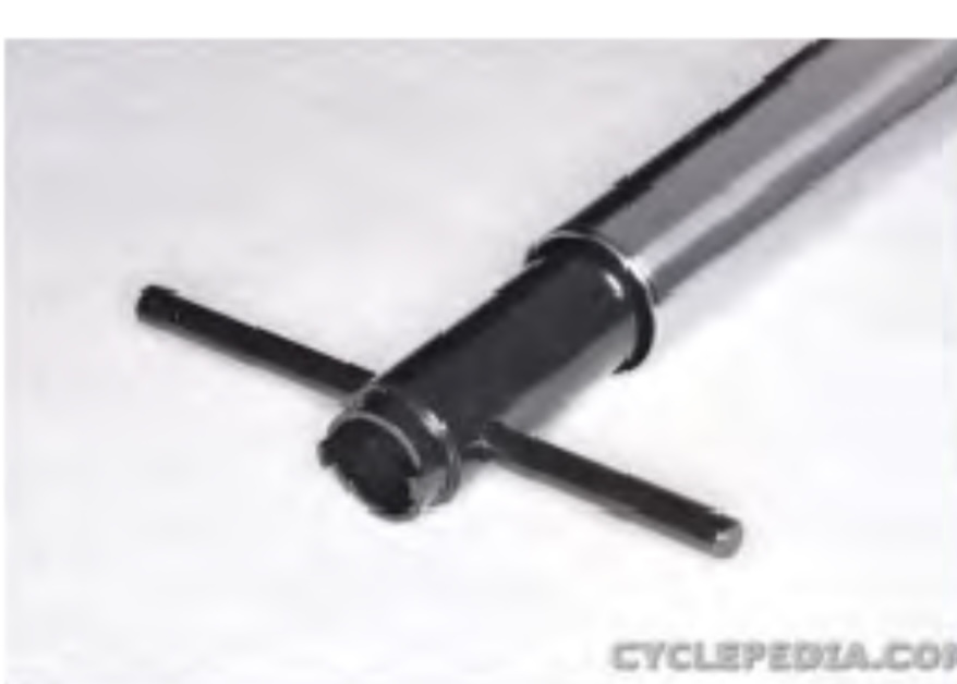

Hallo liebe Forum Gemeinde,
der TÜV hat bei mir leider die Federgabel bemängelt, da sie ein bisschen undicht ist.Nach einem Blick ins Handbuch denke ich, dass ich die entsprechenden Teile selber tauschen kann. Das einzige, das mir noch fehlt, ist das Blockierwerkzeug um die Gabel zu zerlegen (siehe Bild). Woher bekommt man denn so ein Werkzeug? Und kennt jemand den deutschen Namen dafür? Ich tu mir bei einer Google Suche wirklich schwer und komme leider nicht mehr weiter.

Die Gabel wird von einer Innensechskantschraube von unten außen festgehalten , die wird gelöst . Das macht man am einfachsten mit einem Schlaugschrauber .

Super, dann versuch ich das mal so. Vielen Dank für die schnelle Antwort.
