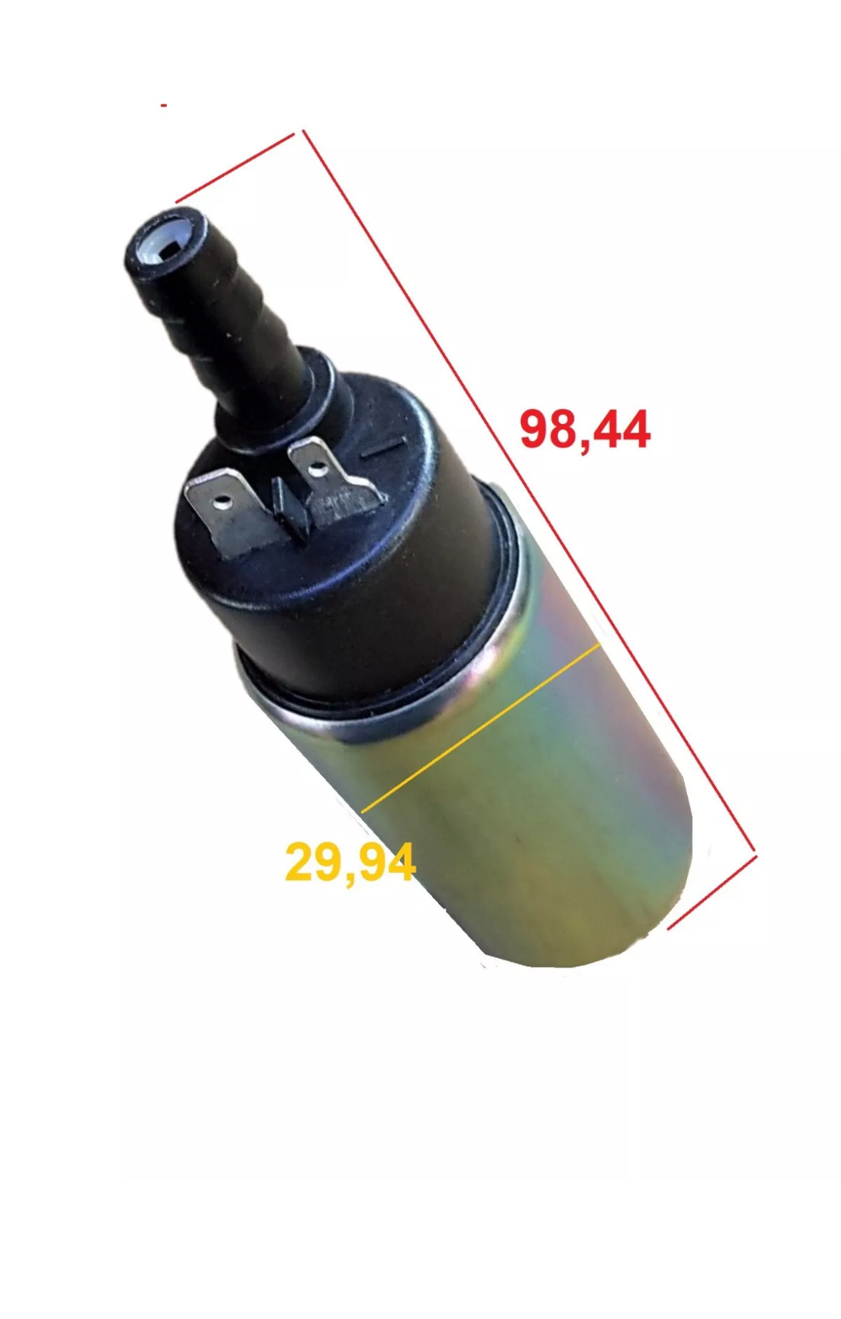

Ich hänge mich mal hier dran. Seit gestern springt der Roller nicht mehr an. Zündkerze ist ok, aber es wird kein Benzin gefördert. Strom kommt an der Pumpe an.MeisterZIP hat geschrieben: 30.05.2022, 07:24 Hast du mal geschaut , ob am Stecker Strom anliegt , wenn du die Zündung einschaltest ?
Kann man die Pumpe selbst überprüfen, bzw. reparieren?

Re: Bezinpumpe Surrt nicht beim Selbsttest !!!
Die Pumpe selber kann man einfach an eine Batterie anschließen , die sollte dann surren .
danke für die Info. Bei mir ist die Benzinpumpe defekt. Ich habe eine neue bei meinen Chinesischen Freunden bestellt und eingebaut.
Roller läuft wieder. Anbei ein Bild der eingebauten Pumpe. LG
