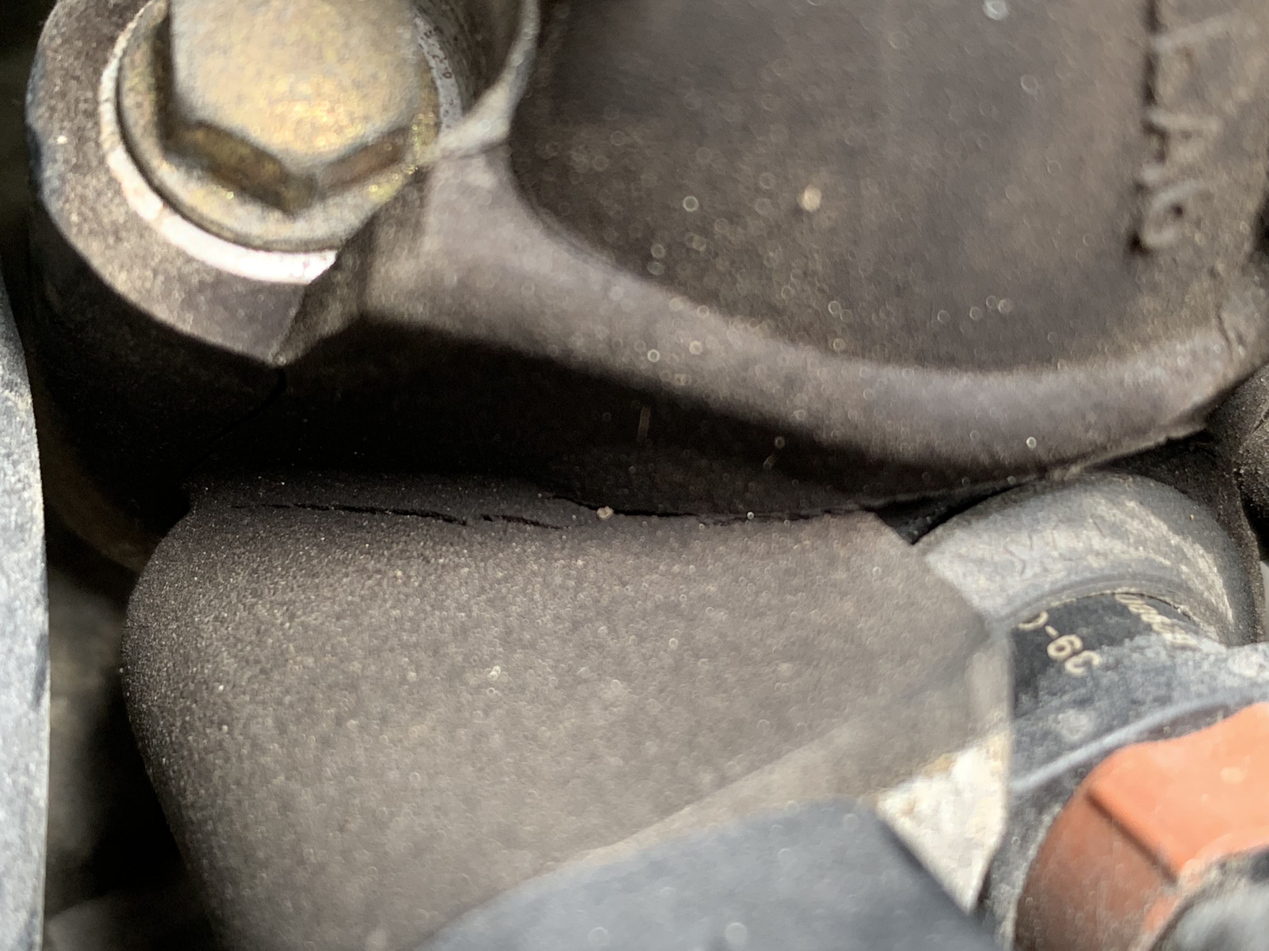

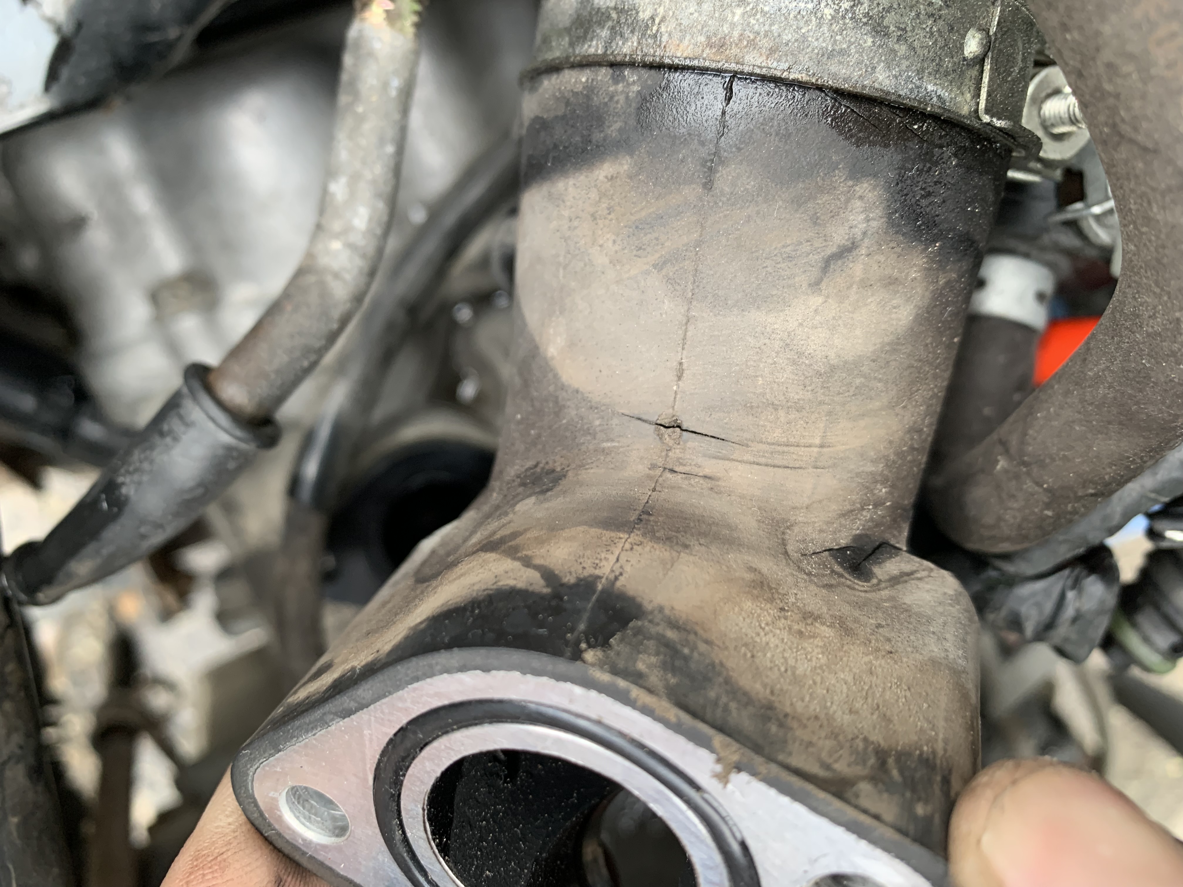

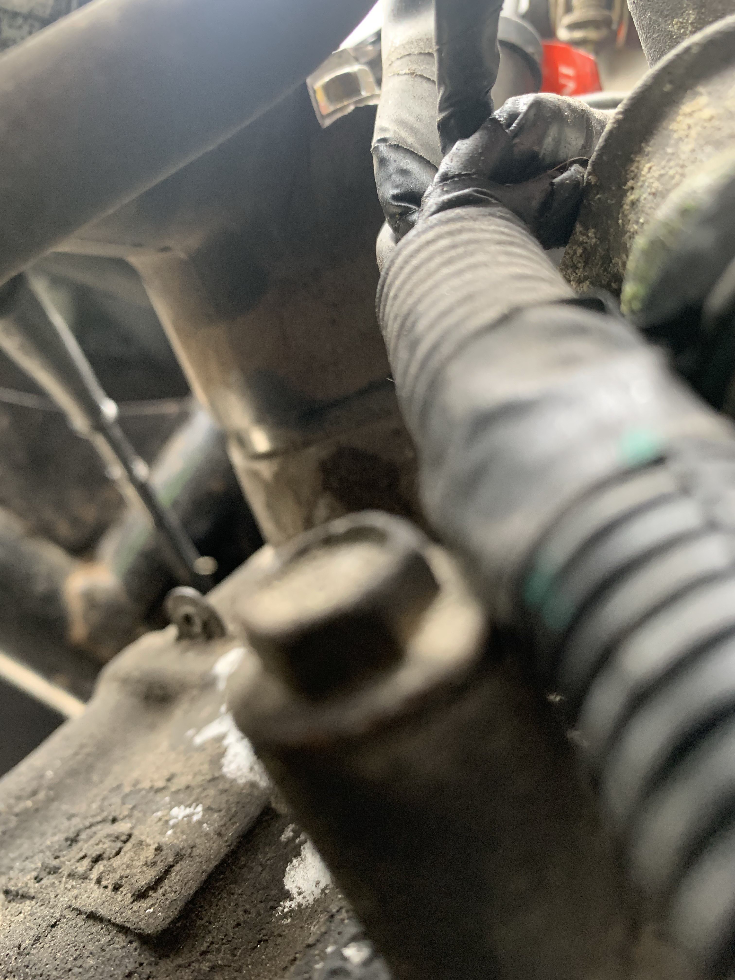

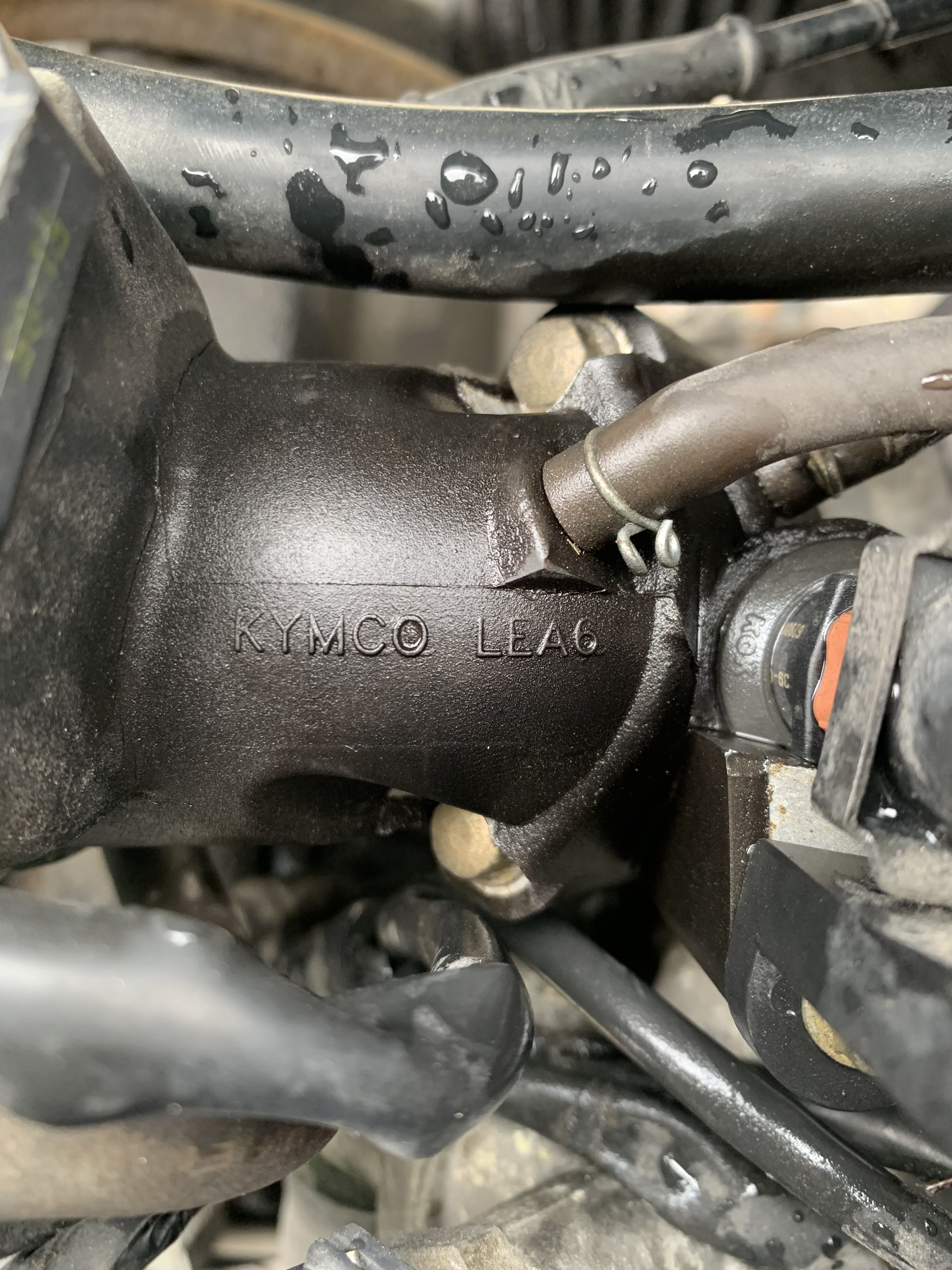

Ich habe erneut tests gemacht:
Der roller hatte auch während dem Fahren Aussetzer.
Die Kerze war wieder schwarz —>gereinigt.
Dann hab ich Wasser Gott gespielt,
Wenn ich massiv Wasser drüber laufen lasse und gas gebe, nimmt er kein Gas mehr an, nach einiger Zeit geht es wieder.
Wenn ich gezielt Wasser auf die einzelnen Komponente spritze passiert nichts.

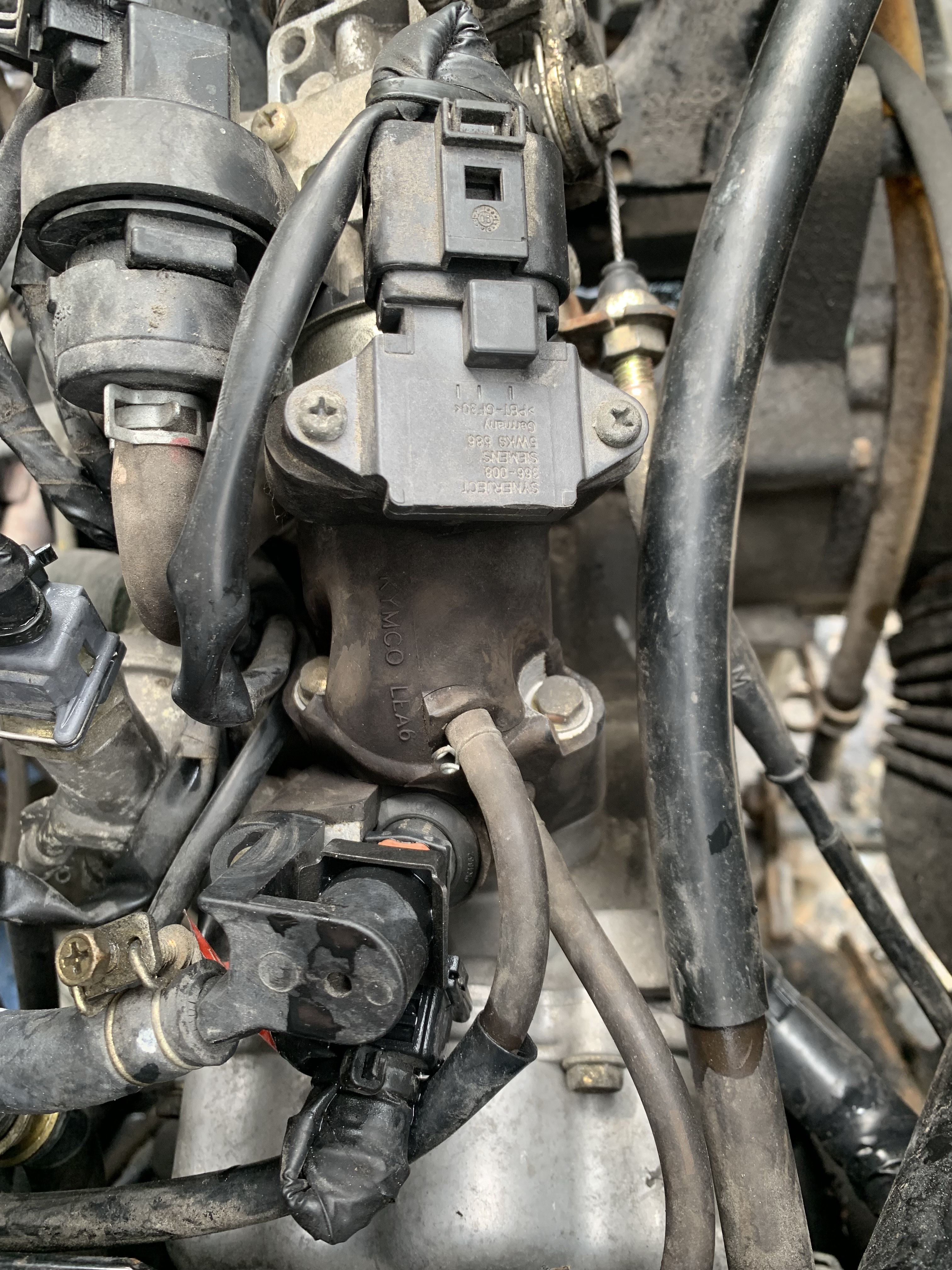

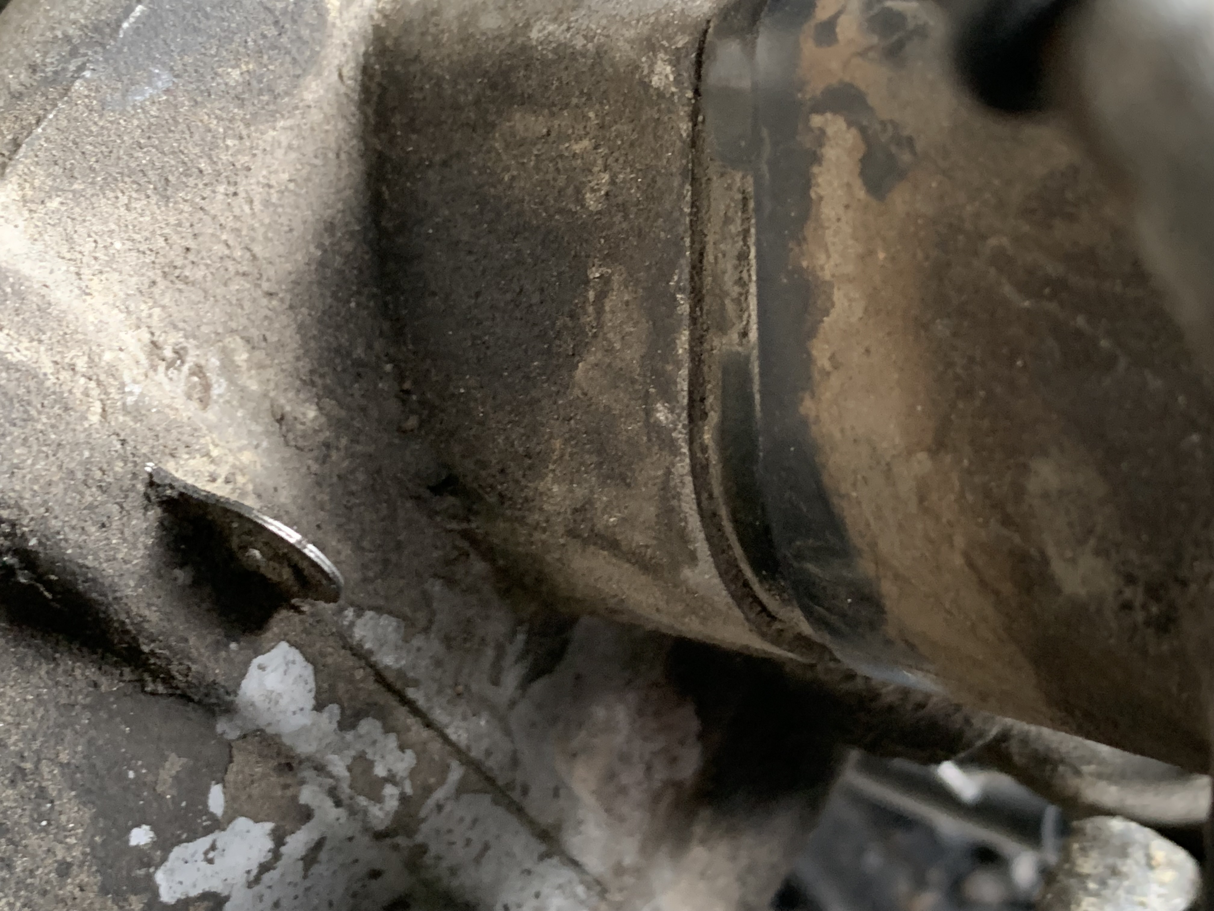

Mit Bremsenreiniger passiert nichts. Ich habe alle sensoren herausgenommen die Dichtung mit Silikon eingesprüht gereinigt und wieder verbaut.

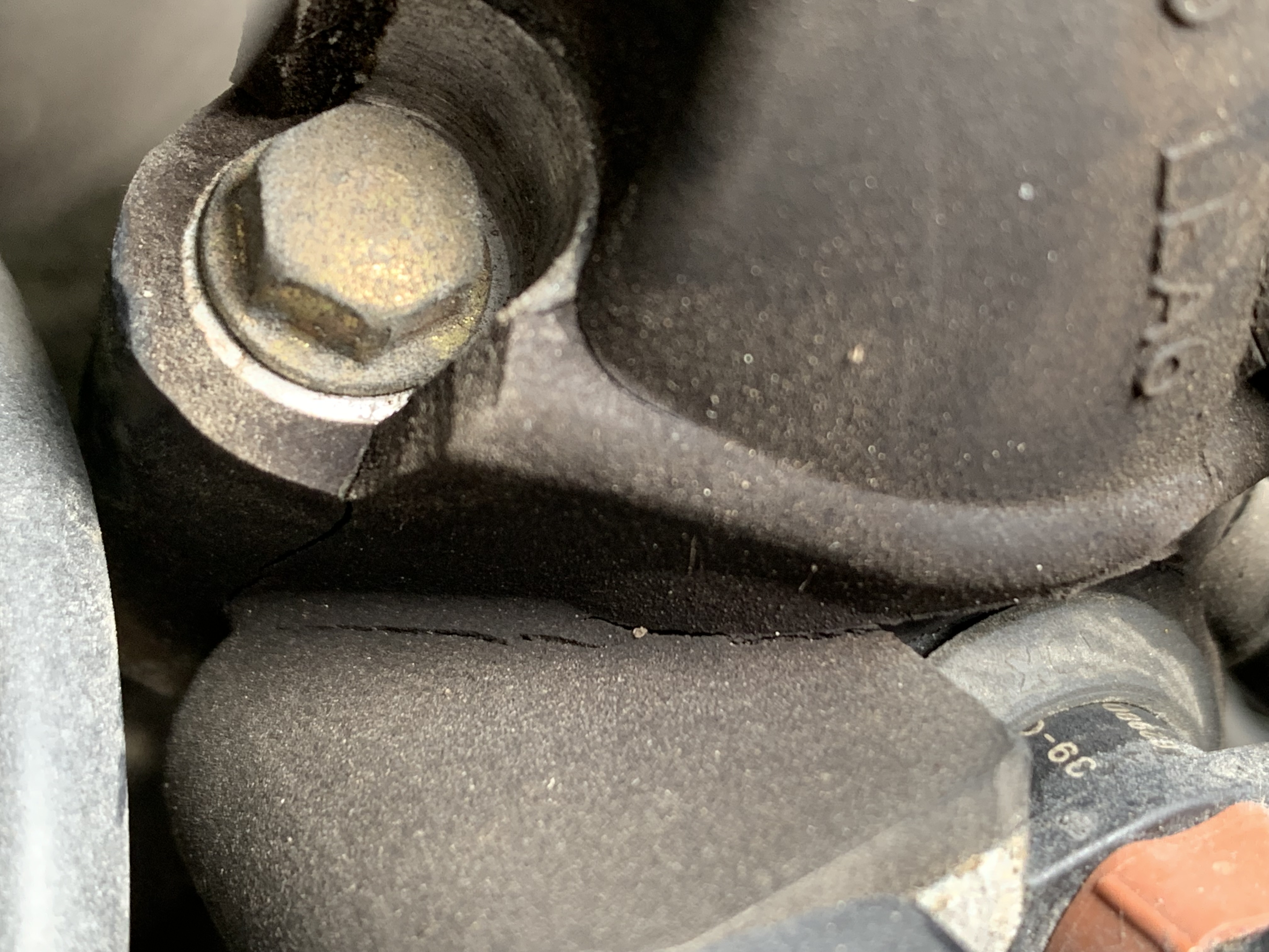

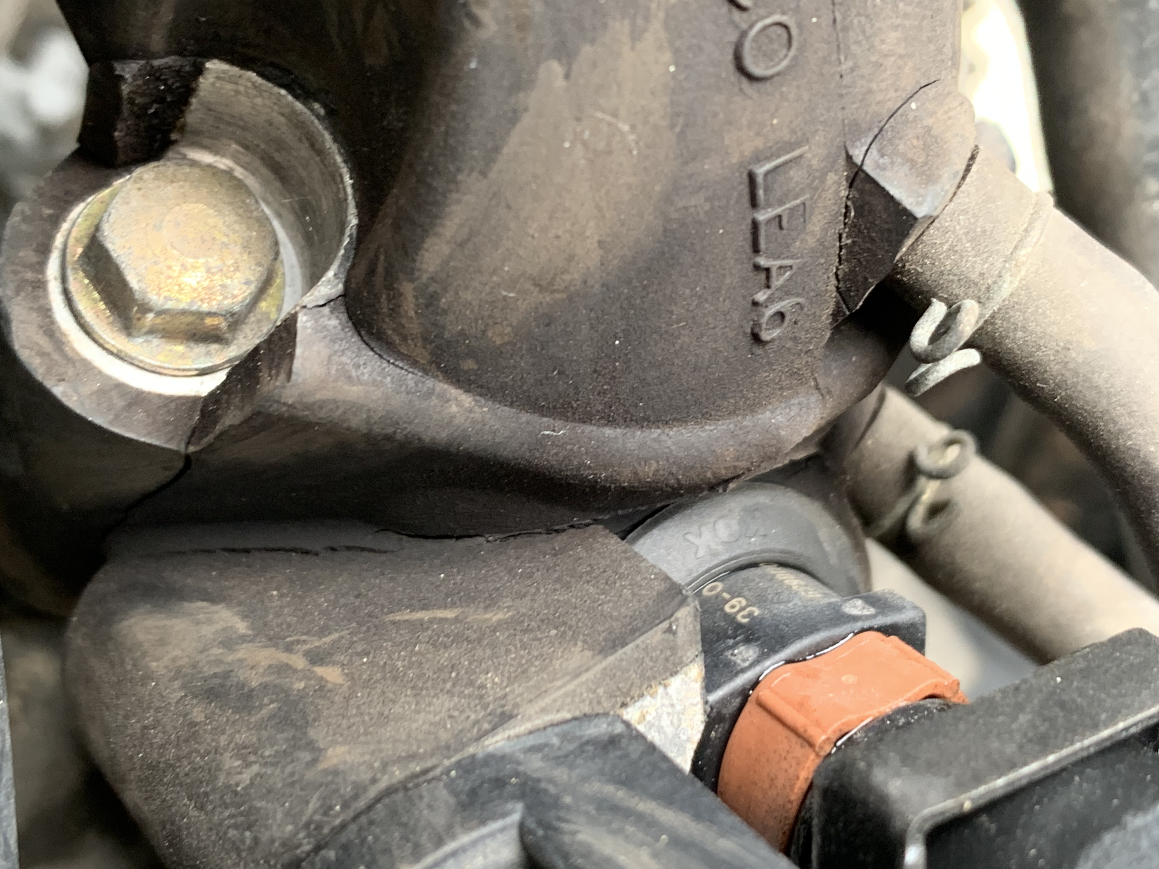

Ich bilde mir ein, dass es jetzt deutlich mehr Wasser braucht. Aber trotzdem hat der Roller immer noch ein Problem, wie kann ich die Undichtigkeits Diagnose noch verbessern?
Von aussen siehts aus als hätte der Ansaugstutzen ein Haarriss, aber von innen sieht er ganz aus.
Der Roller stinkt jetzt deutlich weniger.

- Beiträge: 7117
Re: Roller geht in Stand aus
der Ansaugstutzen hat es hinter sich, den erstmal erneuern.
Wieviel hat der Roller runter?

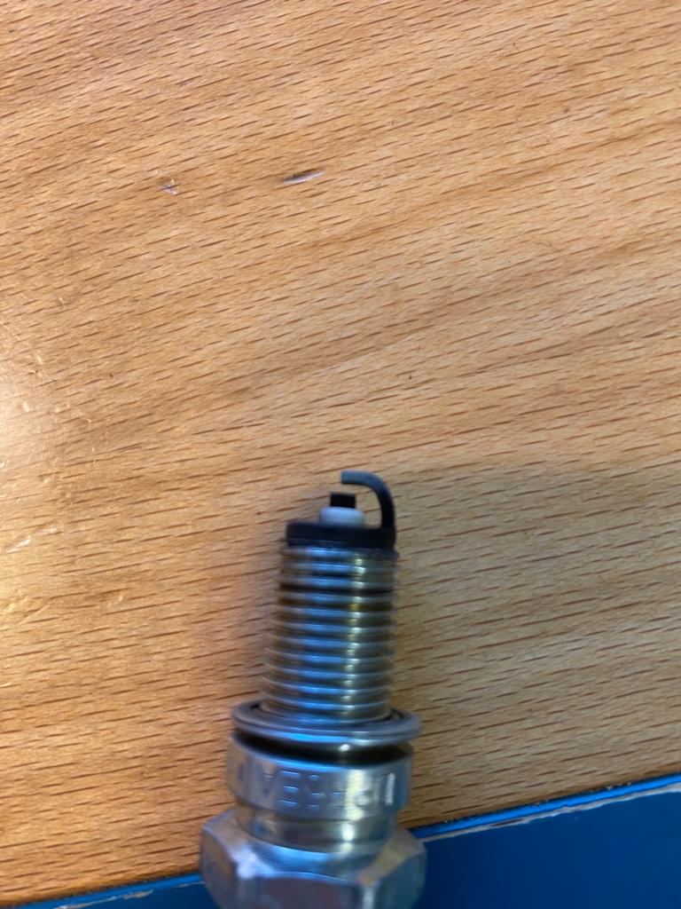

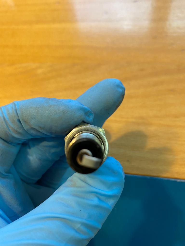

Die Zündsaussetzer im Standgas sind komplett verschwunden.

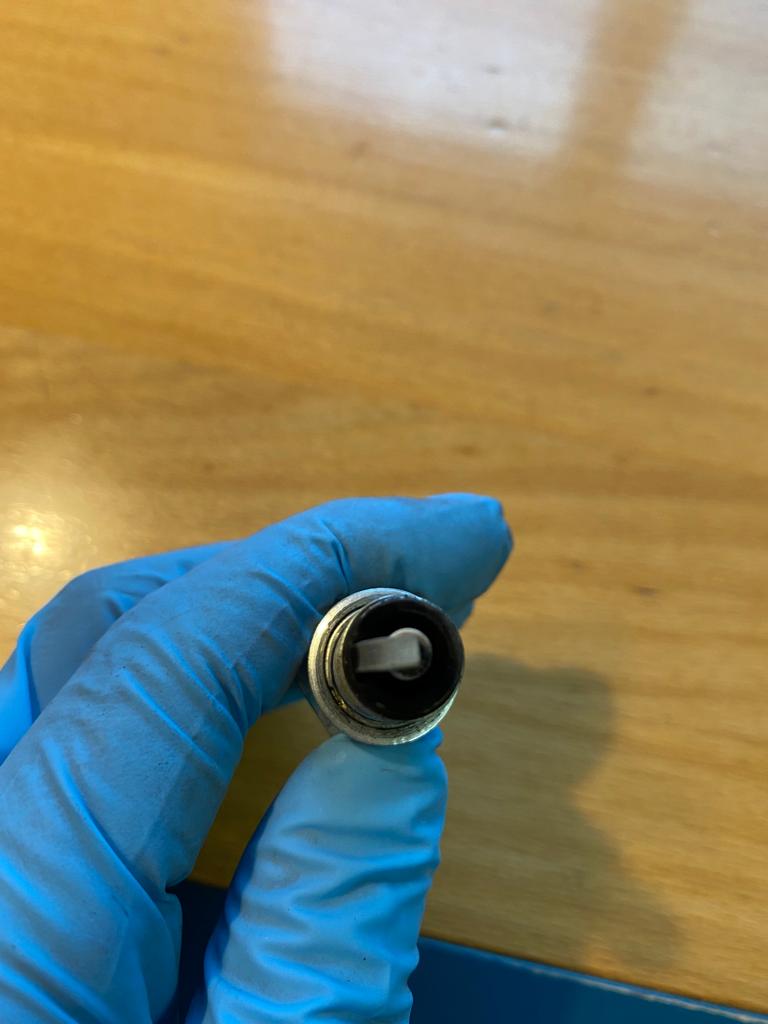

Der Roller lief ca. 1000km einwandfrei, dann haben die Zündaussetzer wieder angefangen, diesmal aber ausschliesslich bei warmem Motor und Vollgas, der Zustand wurde immer schlimmer.
Danach habe ich die Kerze ausgebaut und gereinigt, jetzt läuft er aktuell wieder einwandfrei.
wird da irgend jemand schlau, im Anhang die Kerze nach 1000km, wie beurteilt ihr dieses Kerzenbild?
Ich habe als versuch mal den Elektroden abstand verringert.
Mal schauen wie lange es diesmal hält.

- Beiträge: 17763
- Hat sich bedankt: 1429 Mal
Einwandfrei .
Ich frage nur mal : Ist der Zuluftschlauch des Luftfilters nicht abgeknickt ?
Nein der ist frei, hatte beim Kerzenwechsel diesen weggebogen und dann wieder schön in die Verschalung gelegt.
Sieht für dich das Kerzenbild nach Zuwenig Luft / Zuviel Benzin aus?
Wenn ja, müsste er da nicht im Kaltzustand eher Probleme haben als im Warmzustand?
