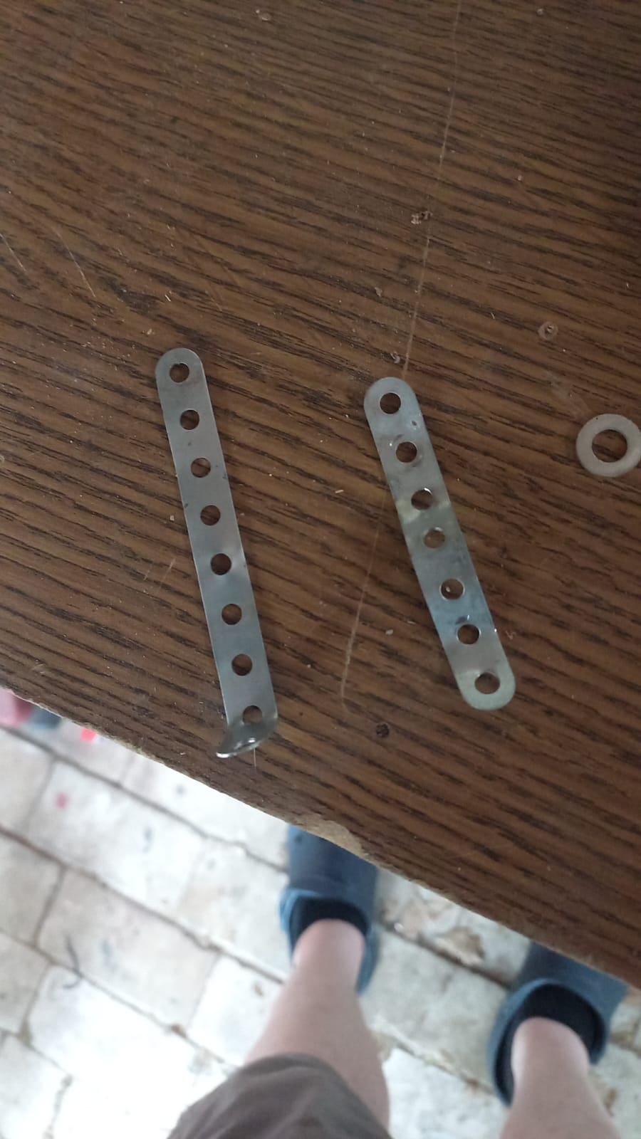

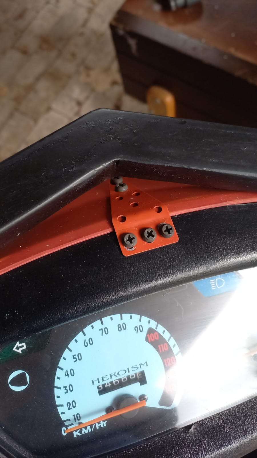

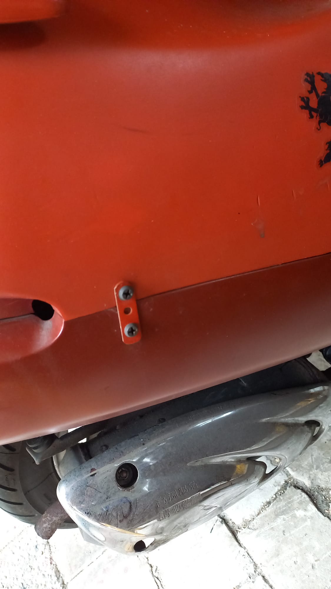

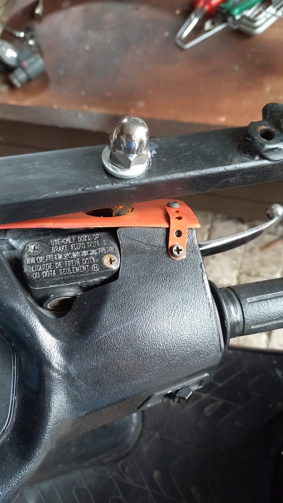

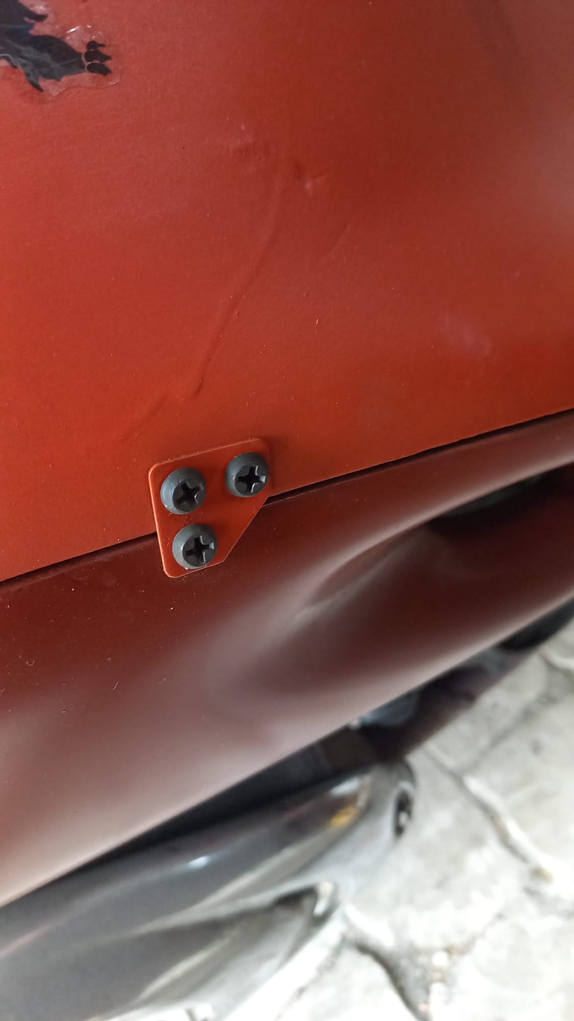

Hallo Dalung, Bilder vom verkleben kann ich dir keine zeigen. Ich habe mir Tangit (ja, ich habe im vorigen Post Kövolux geschrieben, das habe ich verwechselt) gekauft, damit die klebestellen zusammengefügt und geklebt. Verstärkt habe ich das mit Glasfaservlies https://tinyurl.com/29q62wzd
Ich hänge Fotos von meinen "Verbindungskonstruktion an Die Metallteile kommen aus solchen Metallbaukästen: https://tinyurl.com/2dj5g7a4

Hi ist doch handwerklich toll gelöst.

Dalung, du hattest mal danach gefragt, wie ich Kunststoff meiner Verkleidung geklebt habe. Ich habe eine neue Methode gefunden
https://nsr-forum.com/thread/1185-verkl ... it-aceton/
Das werde ich mal probieren

Ich habe jetzt mal Aceton und ABS in einer Dose angesetzt. (Bilder folgen)
