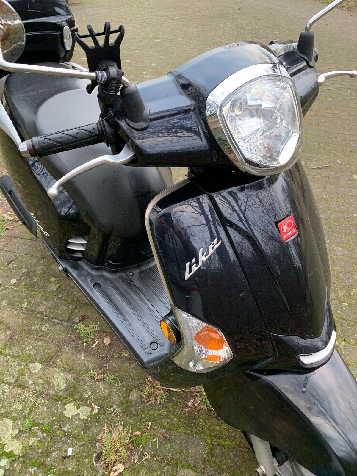

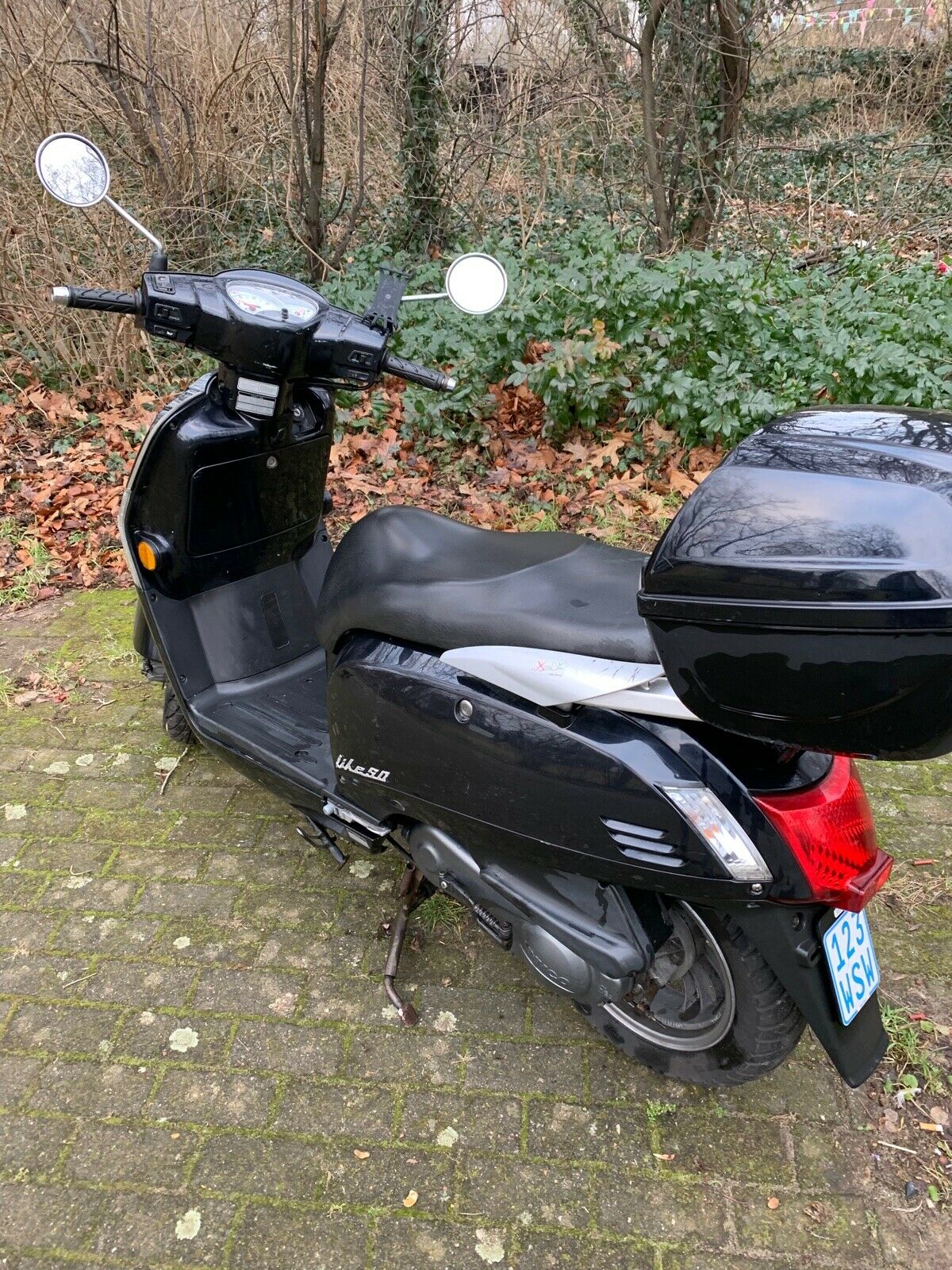

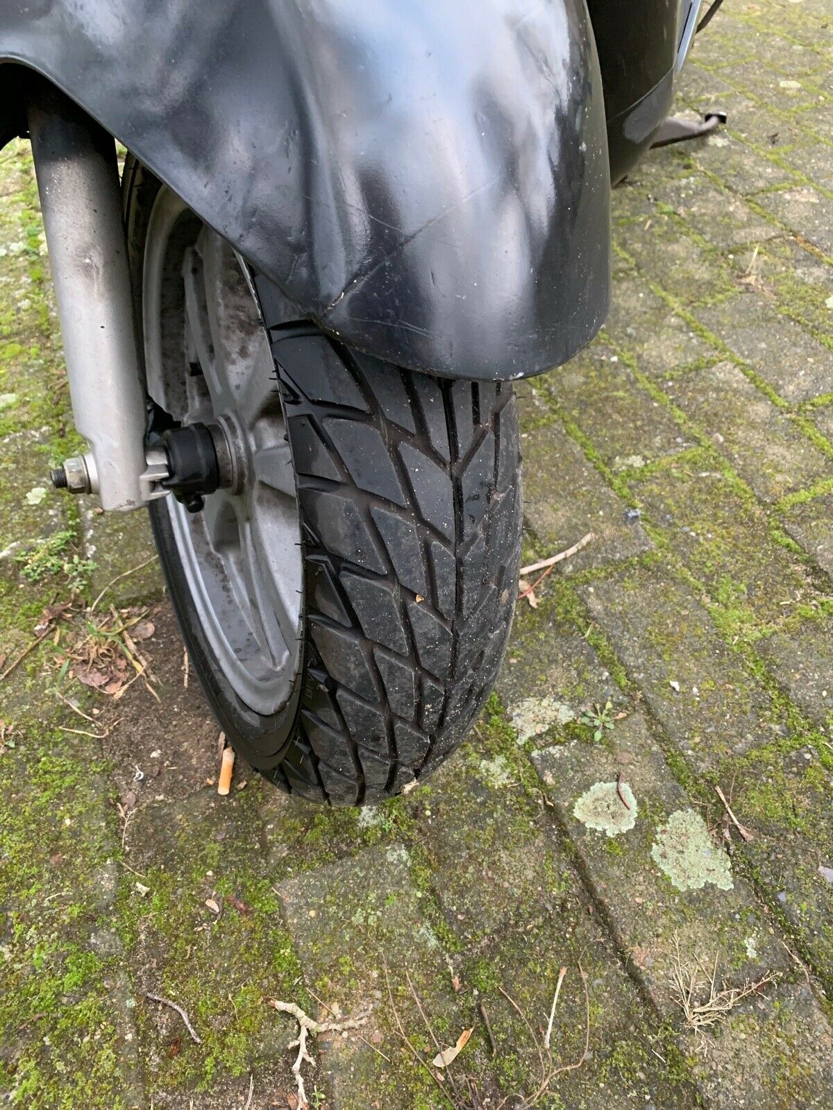

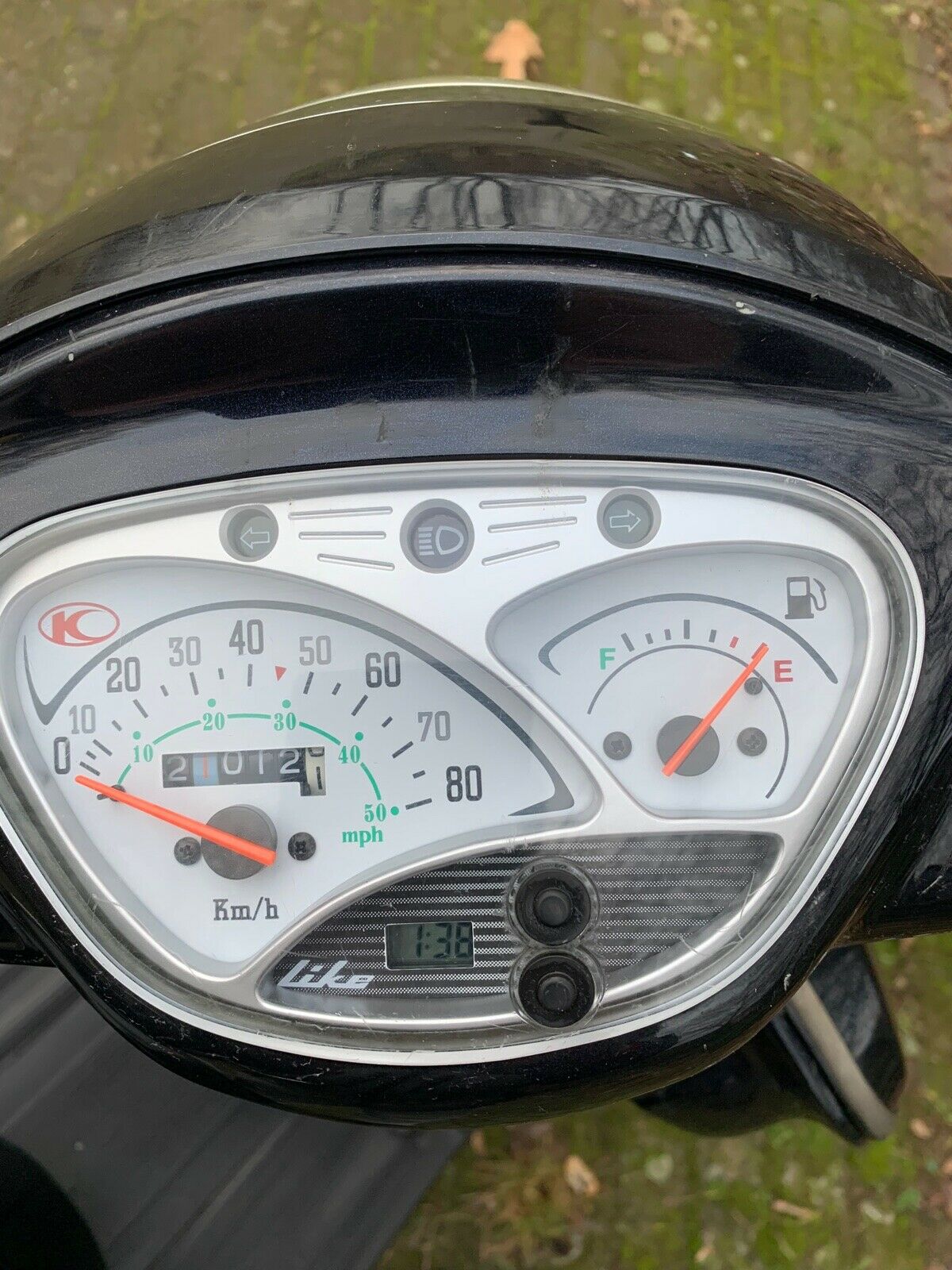

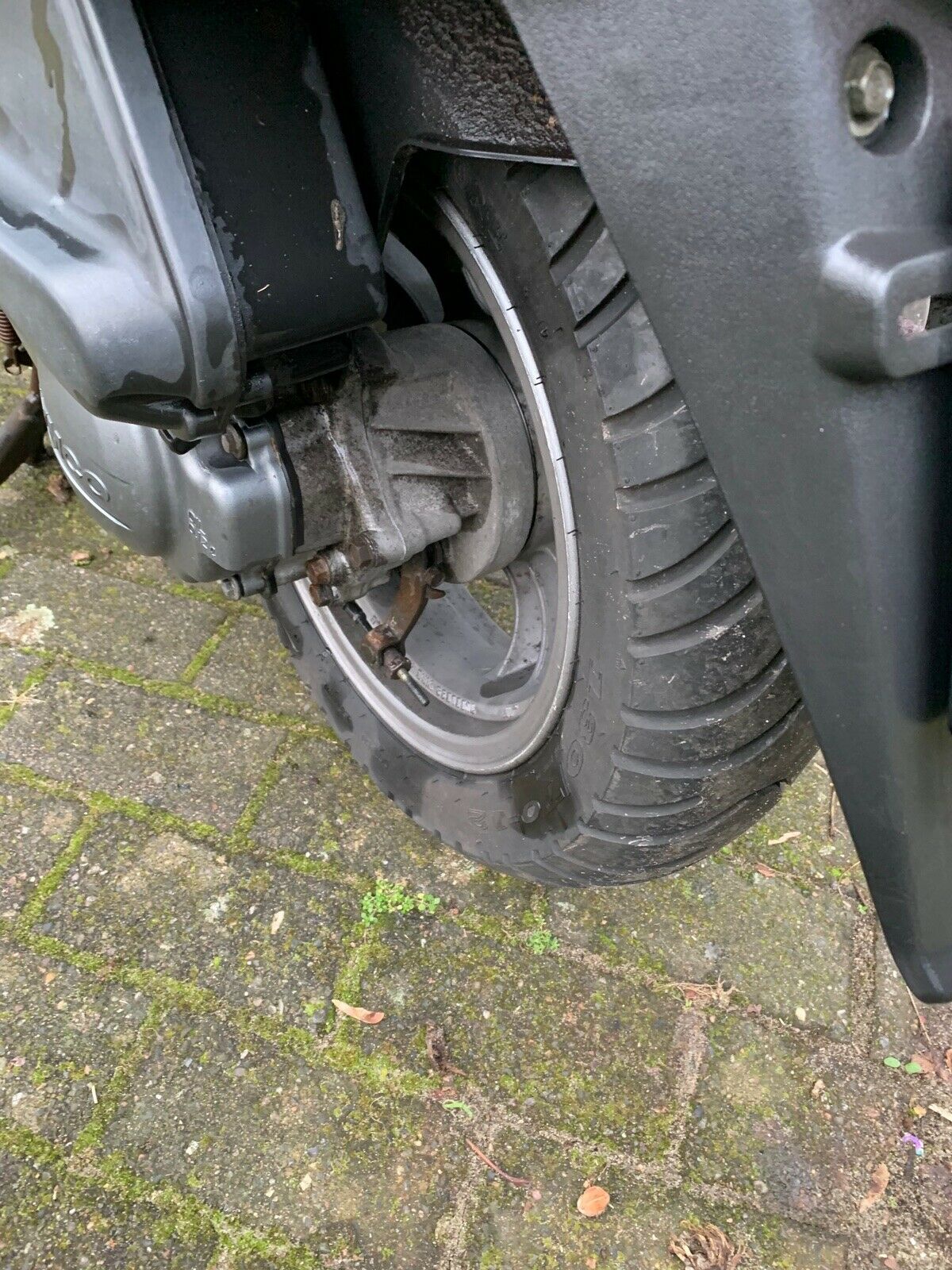

Hallöchen hier bin ich wieder xD
jetzt für 360€ die Kymco gekauft mit knapp 21.000 km (nix vergleichbares gefunden im Raum Berlin, glaub gutes Angebot)
Sprang laut Verkäufer nicht mehr an und hat dann neuen Vergaser gekauft mit standard Einstellung 1,5 bis 2 umdrehungen, neuer Unterdruckbenzinhahn, hinten neuer Reifen, neue Käseglocke (zieht schlechter dafür erreicht dieser 60kmh, naja)
Licht Super, blinker funktionieren, optisch gut, sprang per Knopfdruck aus dem kalten Zustand sofort an, die Gabel vorne trocken, federt gut auf der Straße ab.
Jetzt das ding aber, der Roller ist mir nun einmal unterwegs ausgegangen und ich müsste 2-4 min warten bis er wieder ansprang.
Beim fahren habe ich das Gefühl der schnapp nach Luft, wenn ich Gas loslasse, also dauergas auf anschlag bis 60 war nicht super.
Mein Gefühl, zu mager entweder Vergaser korrekt einstellen oder Ventilspiel machen. Laut Verkäufer wurde Ventilspiel gemacht in der Werkstatt, aber wer weiß was die da wirklich eingstellt haben. Laut Recherche soll die auf 0,11 gemacht werden anstatt 0,1.
Hm hoffe das war ein gutes Angebot mit 21.000 hier paar Bilder und was sagt ihr für 360€

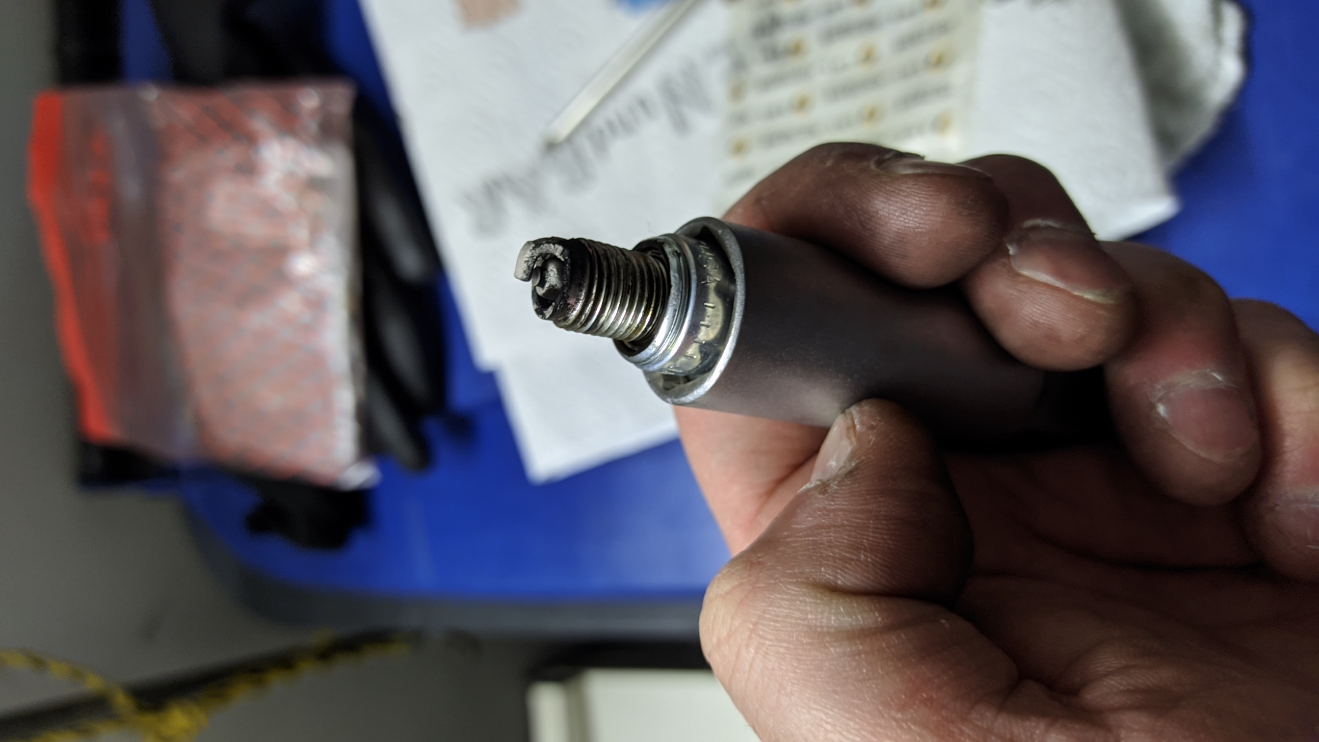

OK ich hab schon geahnt viel zu mager deswegen die ZK ist grau an der Spitze
OK Fahrt jetzt noch schlechter nur max 30 kmh zu fett ? Ich Grenze aber sehr stark ein auf Vergaser vernünftig einstellen, ist ein neuer wahrscheinlich billig Ersatzteil
Also jetzt habe ich eine m4 82 Düse verbautOK Fahrt jetzt noch schlechter nur max 30 kmh zu fett ? Ich Grenze aber sehr stark ein auf Vergaser vernünftig einstellen, ist ein neuer wahrscheinlich billig Ersatzteil
