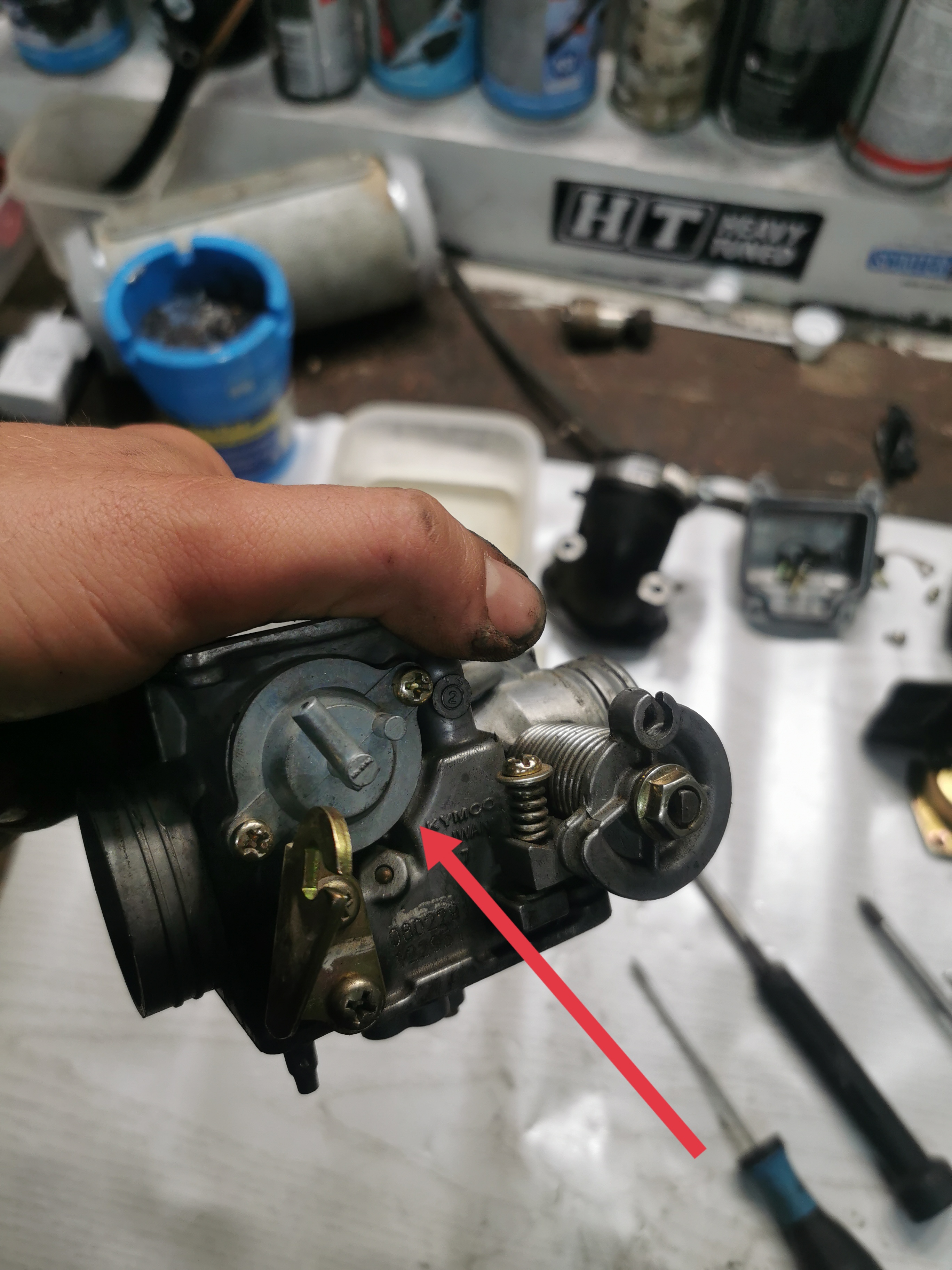

Hallo MeisterZip
Meinst du das, wie auf den Bildern zu sehen?
Lieber Gruß
Lieber Gruß

Das Leerlaufluftabschaltventil (ACV) besteht nicht nur aus den abgebildeten Teilen laut Service Manual.
Das eigentliche Ventil sitzt im Vergasergehäuse und wird durch den Stift an der Membran betätigt - genau betrachtet wird bei hohem Unterdruck aufgrund der geschlossenen Drosselklappe im Schiebebetrieb die Leerlaufluft abgesperrt, um einem Abmagern des Gemisches entgegenzuwirken. Bisweilen wird das ACV auch als Leerlaufstabilisierungsventil betitelt.
Dieses Foto aus einem MT-Beitrag erklärt das Funktionsprinzip des Luftabschaltventils recht gut; das eingepresste Ventil im Vergasergehäuse wurde dabei nicht zerlegt bzw. ausgebaut.

Aber auf dem Bild ist doch das ACV zu sehen, was anderes gibt es bei meinem Vergaser nicht.Wolfi__123 hat geschrieben: 11.10.2021, 18:45 Das Leerlaufluftabschaltventil (ACV) besteht nicht nur aus den abgebildeten Teilen laut Service Manual.

Re: Agility 125 Fehlzündungen
Sprichst du vom "Reed Valve" oder vom "Air Injection Cut-off Valve", welches am SLS-Luftfilter angeflanscht ist? - Markiere doch bitte das von dir zerlegte Bauteil auf der angehängten Skizze.KymGo hat geschrieben: 13.10.2021, 22:29 Sooooo, jetzt wollte ich mal das SLS Ventil anschauen. Beim Ausbauen kam mir das Ventil schon in Einzelteile entgegen (Feder, Mutter). Ich glaub wir sind auf dem richtigen Weg.
Hab es als Bild eingefügt. Hab das Ventil mal Ausgebaut und die Schläuche still gelegt (Neues ist bestellt). Die Fehlzündungen sind nun Geschichte.
- Screenshot_20211014_192522_com.android.chrome_edit_332989640936688.jpg (70.77 KiB) 4198 mal betrachtet
Das hier
- Screenshot_20211014_192907.jpg (166.96 KiB) 4198 mal betrachtet
- Wolfi__123
- Beiträge: 595
- Hat sich bedankt: 123 Mal
- Danksagung erhalten: 178 Mal
Hast das “Air Injection Cut-off Valve“ doch hoffentlich beim MeisterZIP bestellt, schließlich hat er auch das Problem per Ferndiagnose gelöst.KymGo hat geschrieben: 14.10.2021, 19:28 Hab das Ventil mal Ausgebaut und die Schläuche still gelegt (Neues ist bestellt). Die Fehlzündungen sind nun Geschichte.
