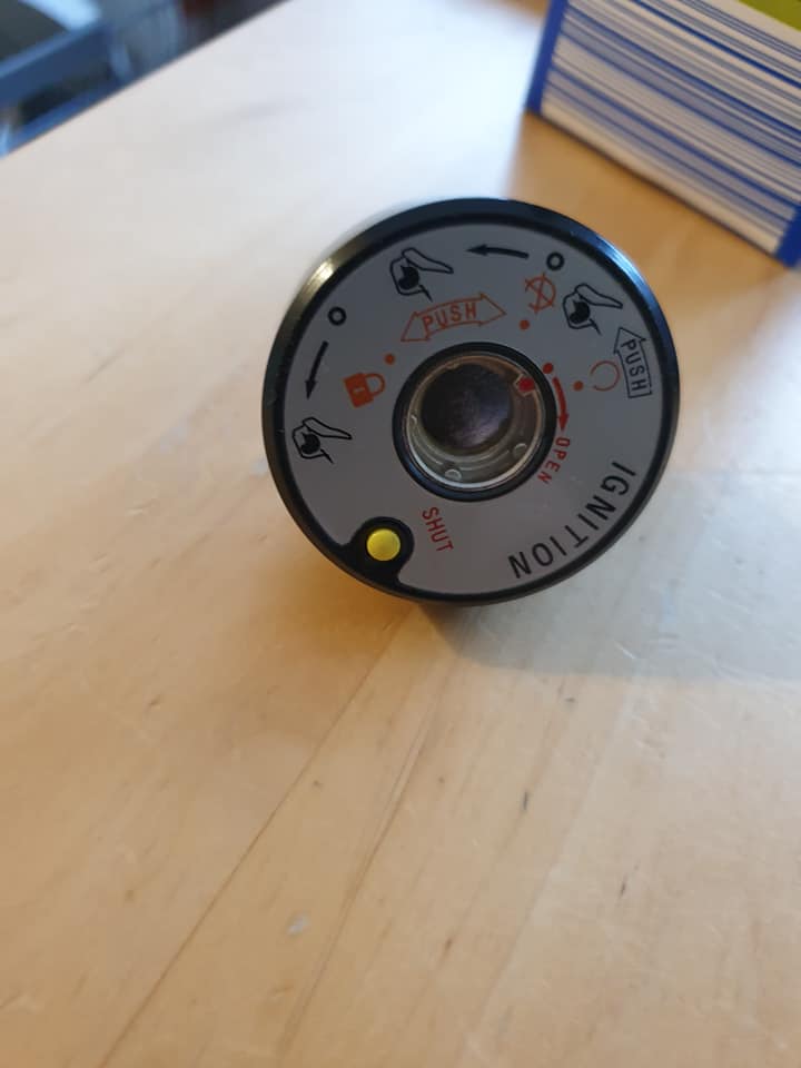

Hi,hat das schon einer gemacht,was muß runder es schaut aus als würde es nur gedreht das währe aber dann zu einfach für jeden :roll:

Der Aufsatz ist an der Seite mit einer Schraube gesichert . Schraube lösen , Aufsatz drehen , abnehmen .

danke für die antwort, ist die schraube an der verkleitung oder am schloss,ich finde nichts ?.

Die Verkleidung muss runter , dann sieht man die Schraube , die ist seitlich eingesetzt . Kleiner Kreuzschlitz .
