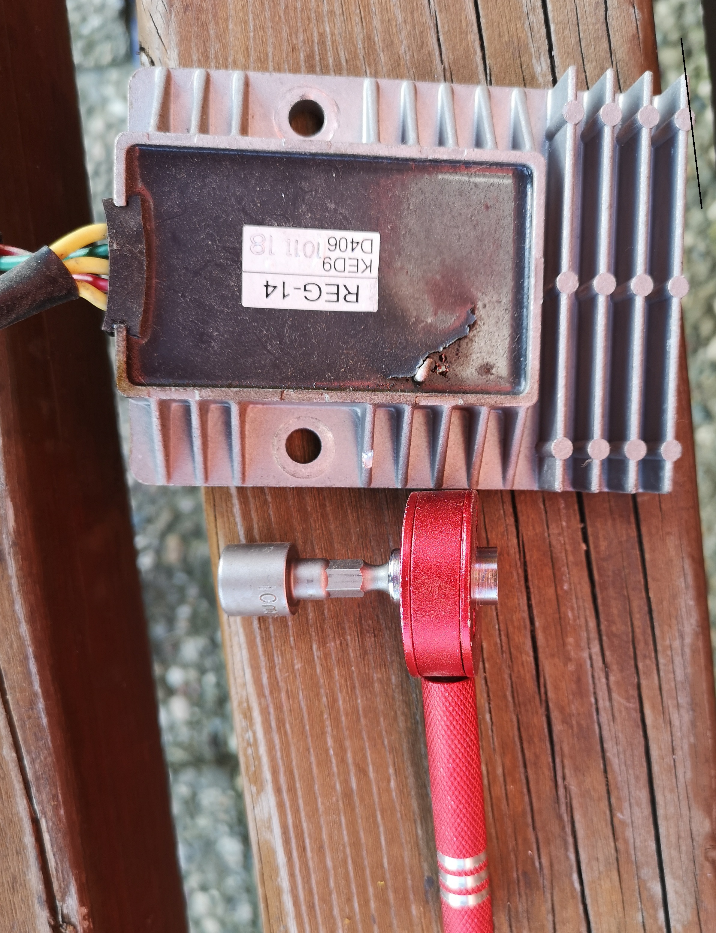

An meinem 300i EZ 03.2009 20tkm ist vor 3 Tagen der Regler abgeraucht. Nun habe ich einen neuen eingebaut, aber nach einschalten der Zündung passiert nichts, das Display bleibt tot. Die Batterie hat noch 12Volt Spannung, daran sollte es wohl nicht liegen.
Hat jemand einen Tipp?

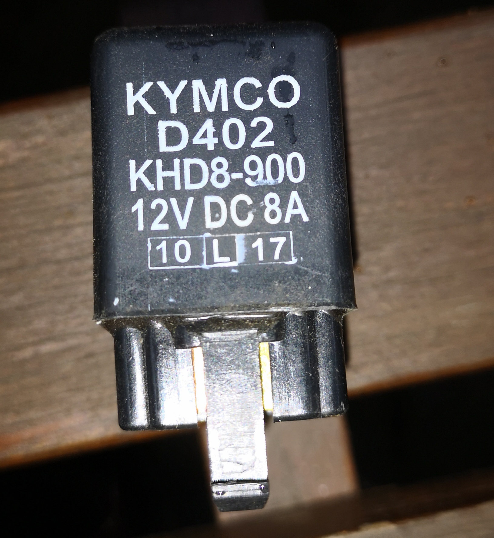

Das Licht läuft über Relais' in der Front , die können durchaus Schaden bei einer Überspannung genommen haben , aber erstmal das mit der Batterie checken . Das Licht läuft über Gleichspannung der Batterie , also sollte das absolut gleichmäßig sein und nicht flackern .

Das bedeutet wohl,die/das Relais auf Verdacht ersetzen... ich finde nur 1 Arbeitsrelais 20A, ist das das richtige/einzige?

Nun habe ich die Front abgebaut und suche das 20A Relais. 5 Stück 8A Relais, (1 rechts, 2 links und 2 links mittig) habe ich gefunden, bei der Ersatzteil-Bestellung in den Explosions-Zeichnungen keines davon entdeckt.
Wäre jemand so gnädig und würde mich ein bisschen aufklären? Das wäre super nett.

okay, habe das verantwortliche Relais gefunden, jedenfalls das einzige was bei der Betätigung der Lichthupe reagiert.
Es ist ein 8 Ampere Relais, mein Fehler, habe es falsch bestellt.
- Beiträge: 17702
- Hat sich bedankt: 1395 Mal
Re: Regler abgeraucht, nach Ersatz keine Funktion
Verstehe ich nicht ... Das sind doch alles identische Relais' ???
- Beiträge: 17
- Registriert: 16.09.2012, 13:32
- Wohnort: Bensheim, Südhessen
richtig, diese 5 Relais sind identisch. Die beiden Links außen scheinen für Abblend-Fernlicht und Lichthupe zuständig zu sein und ich habe festgestellt, dass das eine etwas verzögert reagiert.
Jetzt habe ich eine Artikelnummer und kann gezielt suchen und bestellen.
- Beiträge: 17
Jetzt war es wohl doch zu optimistisch im Glauben, das Relais so einfach zu finden
Ich finde alles mögliche, nur nicht das was ich suche, und wenn dann gebraucht.
Hat jemand einen Geheimtipp für mich?
- Beiträge: 17702
Du hattest es doch bestellt , oder ?
- Beiträge: 17
ich hatte ein 20 Ampere arbeitsrelais bestellt, weil das ist einzige war was ich gefunden hatte, und das war ja das falsche
- Beiträge: 68
- Registriert: 08.07.2020, 21:05
- Hat sich bedankt: 15 Mal
In diesem Falle würde ich MeisterZIP eine E-mail schreiben, um es bei ihm zu bestellen. Hier hast du die Sicherheit, dass es auch das Richtige ist.

- Beiträge: 17702
Du kannst problemlos ein 20A Relais anstelle eines 8 A Relais verbauen .
- Beiträge: 7110
MSA bietet seit geraumer zeit keine 8A, sondern nur noch 20A-Relais als Ersatz an. Nicht verwirren lassen, alle Relais sind äußerlich gleich. Kymco wäre auch doof, 203 vetschiede Relais zu verbauen, wenn man alles mit einem Typ abfrühstücken kann, sind ja nicht VW.
- Beiträge: 17
hey Alex, dann wundert mich natürlich nichts mehr
Ich habe, wie von Meister Zip angeregt, das 20 Ampere verbaut, die Zeit der Blindflüge ist nun wieder vorbei.
Was mich nach wie vor irritiert ist das ungleichmäßige Licht.
Ich werde den Verkäufer des Reglers wohl mal anschreiben müssen
Gruß Dietmar
