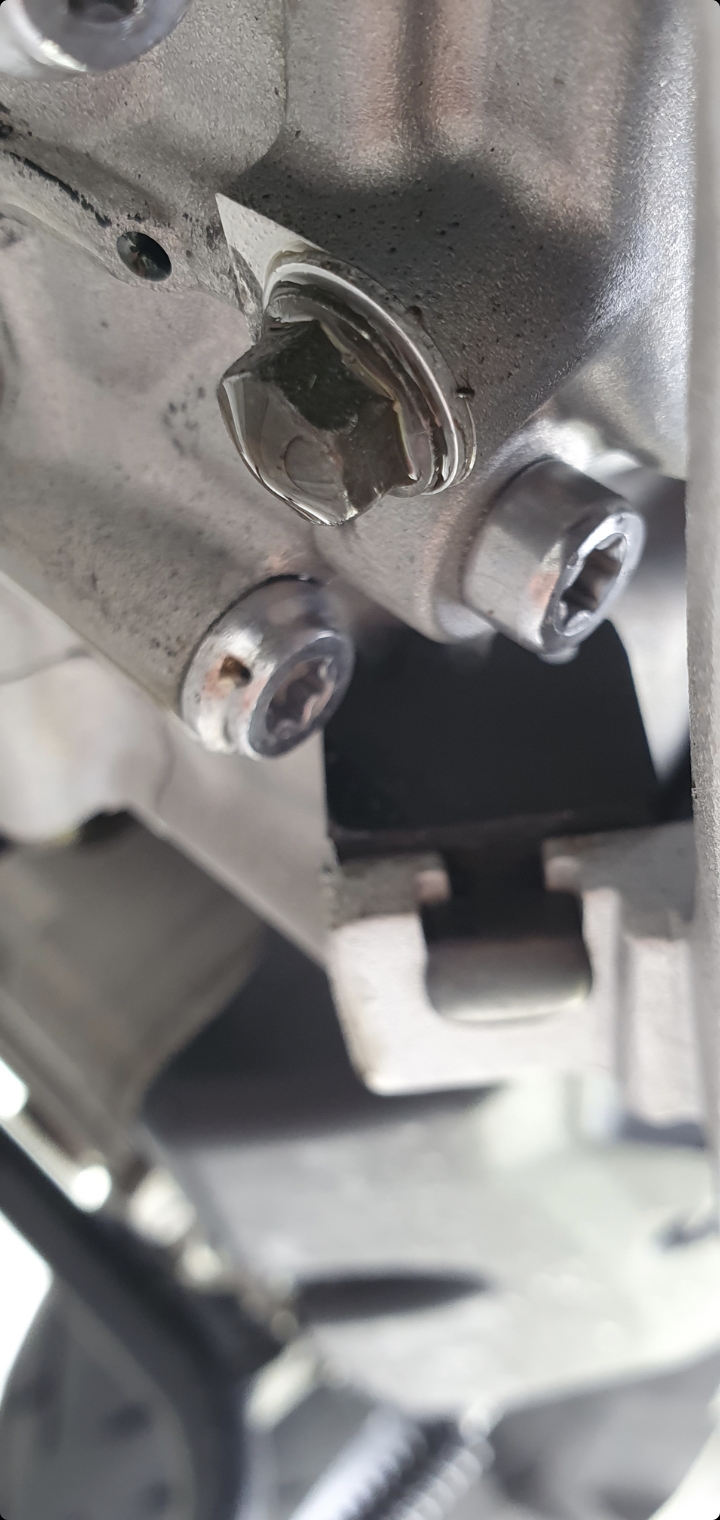

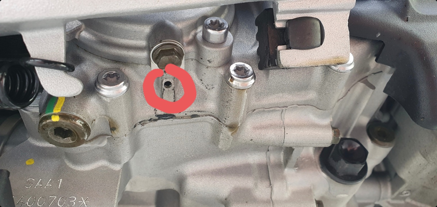

Hallo alle zusammen,

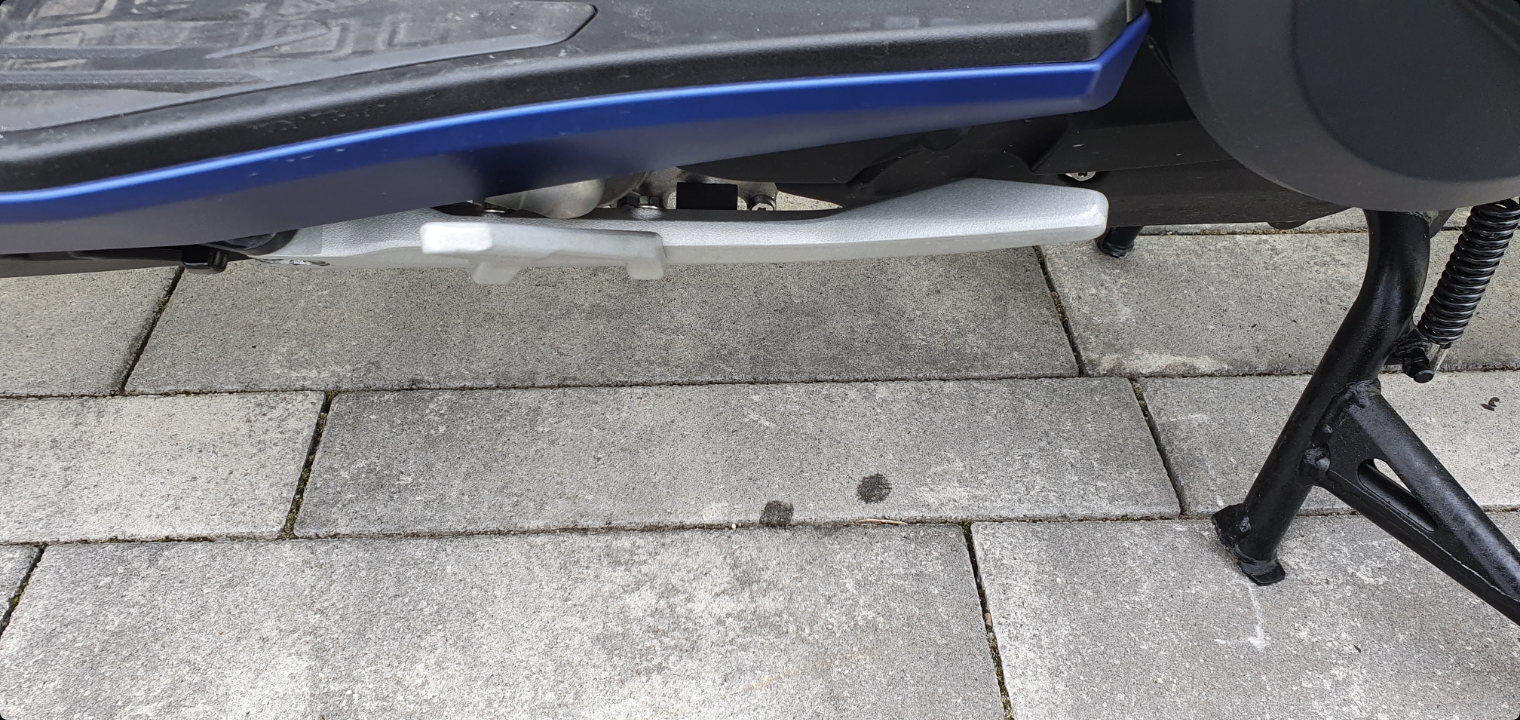

Kann mir jemand sagen was das für eine Bohrung ist ? Da tritt ständig Öl bzw. Kühlwasser aus und das ganze schon nach nur wenige gefahrene Kilometer.

Das ist eine Kontrollbohrung in der Wasserpumpe. Tritt sehr viel aus ist die Wasserpumpe undicht und du wirst sie erneuern müssen . Im Forum xciting400 ist darüber viel geschrieben worden.
Bei Fragen, ich habe sie beim xc400 gewechselt..
