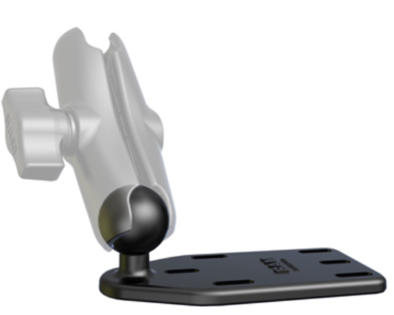

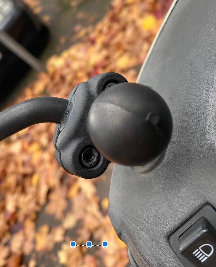

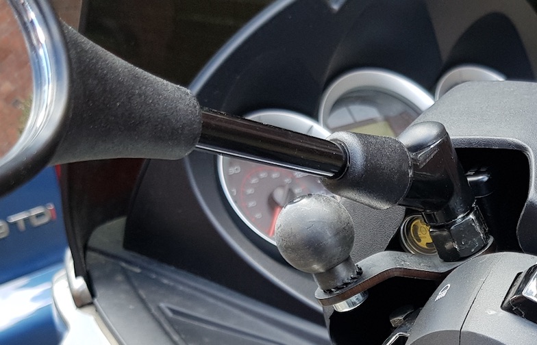

Da gibt es verschiedene Varianten. Je nach Roller passt mal das eine und mal das andere besser.
Die "Schellen-Variante" (Bild 3 und 4) passt eigentlich immer.
guckst Du: :shock:
ram mount CS1.jpg (115.28 KiB) 1646 mal betrachtet
ram mount spiegelarm1.jpg (60.09 KiB) 1646 mal betrachtet
ram mount spiegelarm frontansicht.jpg (71.46 KiB) 1646 mal betrachtet
ram mount spieglarm rückansicht.jpg (58.51 KiB) 1646 mal betrachtet
Auch gerne genommen - die Variante für den Bremsflüssigkeitsbehälter.
ram mount Bremsbehälter.jpg (232.72 KiB) 1646 mal betrachtet
