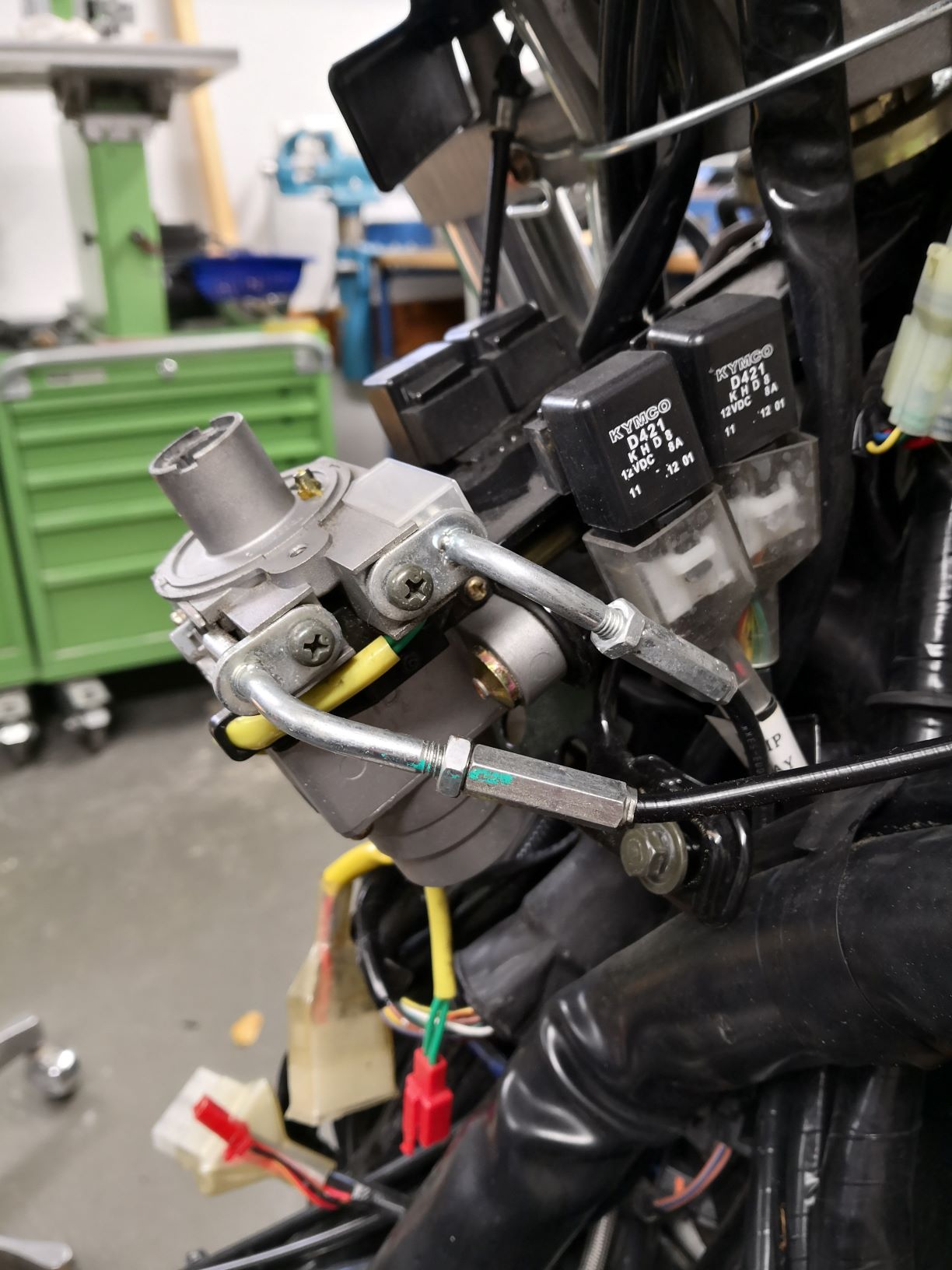

Es könnte auch das Zündschloss ursächlich sein !
Bei mir stellten sich folgende Symtome ein:
# Zündaussetzer während der Fahrt ( besonders lustig bei einer Automatik )
# Sprang nach einer Fahrtunterbrechung (warmer Motor, mal eben einen Kaffee trinken ) nicht mehr an :twisted: (Dutzende Zündungsversuche später,
war alles wieder gut) :shock:
Es war tatsächlich die Kontaktunterbrechung im Schloss :roll:
Es wird also dringend von der Verwendung eines Hochdruckreinigers abgeraten !
Und auch mit normalem Wasserschlauch nicht direkt auf das Zündschloss halten !

Eins noch zum Zündschloss:
Ich erinnere mich, das die Einrastpunkte gefühlsmäßig etwas "ausgeleiert" waren.
Also die Schaltstellungen waren nicht "knackig" :mrgreen:
Ich nahm aber an, das lag am Vorbesitzer und seinem 5 Kilo - Schlüsselbund :shock:
Es funktionierte anfangs ja noch alles, aber dann zersetzte sich das Innenleben :evil:
Meistens lief der Roller auch, er hatte halt zwischendurch diese beschriebenen Aussetzer, die sich häuften :?:
