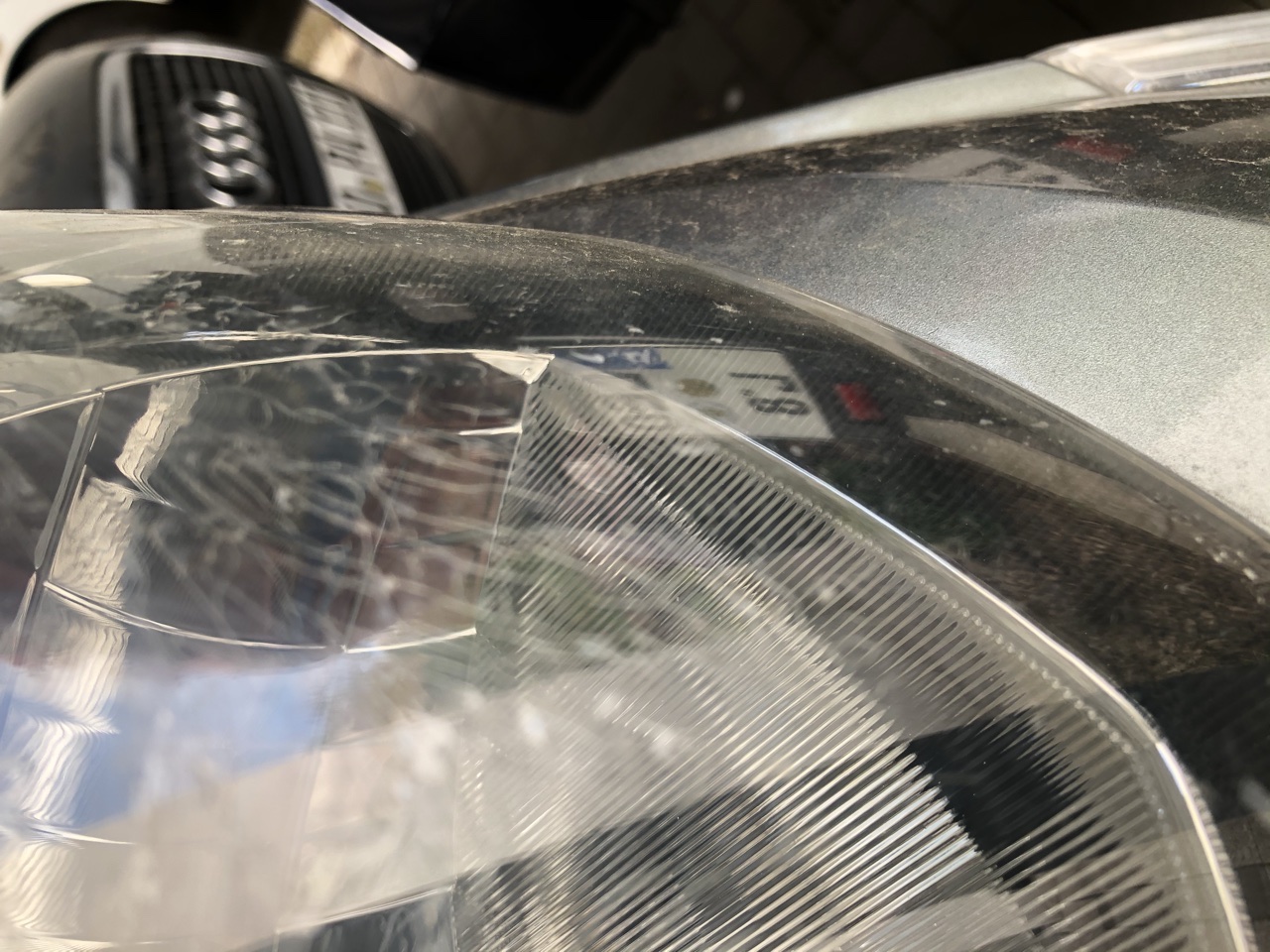

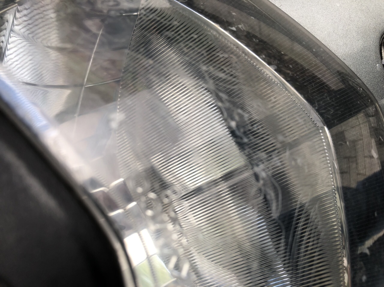

Hallo liebe Forumsleser.
Heute hab ich mit Erschrecken festgestellt dass die oberste Schicht meines Scheinwerfers am 2008er Yager GT abblättert. Ein Teil ist schon abgelöst, im Rest sind feine Risse in der Oberschicht, nicht durch bis innen. Fast wie wenn Klarlack drauf lackiert worden wäre, der jetzt morsch wird.
Scheinbar löst sich die Oberfläche einfach flächig auf. Gibt es außer einem Austausch gegen ein Neu- oder Gebrauchtteil auch andere Lösungen / Erfahrungen? Was wäre zu empfehlen? Ist mein Yager ein Einzelfall oder generelles Problem? Habe im Forum nichts dazu gefunden.

Kann es sein, das Du den Yager mal gebraucht gekauft hast....?
Verdacht: Der Vorbesitzer hat den Scheinwerfer bereits schon einmal einer Schleif- und Lackier-Behandlung unterzogen, weil die Kunststoff-Oberfläche verwittert war....
..was dem TÜV garnich gefällt....
Ich würd mir einfach so ein Rep-Set besorgen...und los......is kein großes Ding.

Moin Rüdiger,
habe ich bei meinem G-Dink auch schon lange. Der TÜV hat das bisher aber nicht bemängelt, oder gesehen.
Den obligatorischen Lichttest scheint es ja auch nicht negativ zu beeinflussen.
Bei mir etwa in der unteren Hälfte des Scheinwerfers bis zu einem Drittel der Fläche.
Meiner ist Bj.2012 und als ich ihn 2016 gekauft habe, hatte er das bereits. Ich bin also schon eine ganze Weile damit durchgekommen.
Ich glaube auch nicht, dass das mit Polieren wieder weg geht, weil die Oberfläche geöffnet ist und es eben keine feinen Kratzer mehr sind.
Ein neuer Scheinwerfer wären 300€ - plus Einbau, etc. - solange es geht spare ich mir das.

Danke für eure Beiträge. Gebraut ja, damals wie aus dem Laden. Aber man weiss ja nie.
Ich werde jetzt mal putzen und polieren.
300.- ist eine Nummer. Vorher gibts entweder eine Lackdusche oder ein gebrauchtes Teil.

Kommt oft vor , sind halt Kunststoffstreuscheiben , ein bekanntes Problem quer durch die Hersteller . Immerhin hat der Roller schon 13 Jahre auf dem Buckel .

Krass, auch wenn der Tüv es nicht gern sieht so gibt er den Tipp gerne mal selbst ab, danach sieht man das sowieso nicht mehr.
Bei meinem Yager 50 Baujahr 2001 ist die immer noch "Klar". Ich denke das es eine Sache der Pflege ist und ob die "Dauerbrenner"
in der Sonne stehen.
