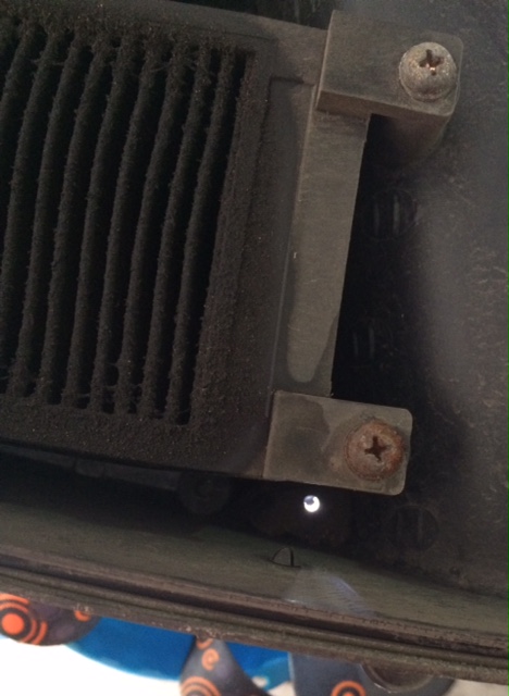

nach mehr als 20.000 Km problemlosen Kilometern habe ich nun ein kleines Problem:
Es tropft Getriebeöl aus dem Lufi. Ich konnte den Ursprung am Getriebe, genauer gesagt am Überlauf, der in den Lufi geführt ist, ausmachen.
Öl ist neu, 180ml, SAE 80W90. Hatte jemand eine Idee ?
Beste Grüsse und vielen Dank vorab :D

Einfach mal den Getriebeölstand auf 120ml verringern , machen wir oft so .
Und bei der Gelegenheit mal einen neuen Luftfilter verbauen .... :-)

Vielen Dank für die schnelle Rückmeldung 👍
Wird so umgesetzt. Liege ich richtig, dass da im Stutzen am Getriebe kein Ventil verbaut ist ?
* Der Lufi ist ein Zukauf von ebay und diente nur zur Veranschaulichung 😂
Meiner ist natürlich TipTop, bis auf das bischen Getriebeöl 🤓

Re: Getriebeöl tropft aus dem Luftfilter
So ist es , kein Ventil .

Kurzes update:
Schuld war am Ende falsches Öl 🤓
Hatte von Putoline SAE90 genommen 😂
Jetzt mit 80W 90 wieder alles gut 🤗
