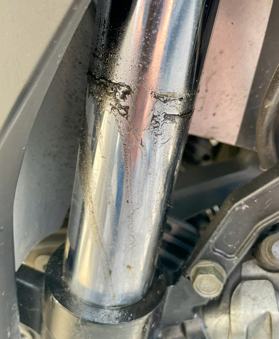

Hab heute bemerkt das der rechte Gabel Simmerring undicht ist.
Kymco Werkstatt hat erst mitte April Zeit und solange will ich nicht warten. Erfahrung in Gabel Simmerring Tausch habe ich.
Gibt es einen Simmerring Satz wo alle Teile vorhanden sind?
Welches Gabelöl und welche Menge werden eingefüllt?
Eventuell hat es jemand selbst schon mal gewechselt.

schreib mal dem Meister Zip hier an ob er dir was zusammenstellt und schickt.
Die Teile gibt es einzeln zu kaufen. Nur der Wellendichtring kostet so ohne alles wohl rund 25€, die Teile drum rum wie Sicherungsringe und O-Ring usw. sind billiger.
Gabelöl soll wohl ein W10 bzw. SS8 sein. Das müsste eigentlich passen: https://www.amazon.de/Motul-Expert-Medi ... 214&sr=8-5
1 Liter sollte knapp reichen. Laut meinen Unterlagen brauchst du für beide Seiten zusammen rund 930ml.
Der rechte Teil komplett kostet deutlich über 300€

Gestern hab ich den rechten Simmering gewechselt.
Ausbau war eigentlich ganz einfach, vorne windschild und die darunter liegende abdeckung abmontieren.
Da sieht man schon die Gabel und die befestigung.
Reifen , Bremsbacken, abdeckung demontieren. Lenkrad nach links einschlagen und mit einem inbus die obere schraube lösen.
Drunter sind auch nochmal 2 Schrauben, die auch lösen und eventuell etwas aufspreizen.
Die Gabel langsam runterziehen und schon ist es abmontiert.
Eingespannt mit einem Tuch hab ich die große Schraube oberhalb mit einer 24nuss gelöst. Unterhalb dieser großen schraube sitzt eine 14er mutter die zum kontern der großen schraube da ist.
Die schraube auch lösen.
Die große schraube ist eingeklebt, die Dichtung entfernen und die schraube erwärmen bis sich der kleber löst.
Ist die große schraube auch entfernt kann man die Gabel auseinander ziehen aber Vorsicht Rest Öl ist noch drin.
Staubkappe, Sicherungsring und Simmering entfernen und die zu ersetzenden Teile montieren.
Die linke Gabel kann man ohne Gewalt mit einem leichten Druck fast komplett einschieben.
Ca 2-3 Stunden sollte man mit 2 Mann einplanen wenn man es selber machen möchte.
Gebe aber keine Garantie auf den Ausbau und Einbau, bei mir hat es in dieser Reihenfolge geklappt

Im rechten Teil sitzt meiner Meinung nach die feder, beim Ausbau hat man ein zusätzliches Rohr die man mit Gewalt leicht eindrücken kann.RollerTobi hat geschrieben: 24.03.2021, 07:47 Warum ist eigentlich im linken Dämpfer mehr als im rechten ? Oder ist das ein Fehler in der Doku ?

ilkaskim hat geschrieben: 27.03.2021, 06:40 Gestern hab ich den rechten Simmering gewechselt.......
Hallo!
Benötigt man zum Einsetzen der Simmerringe besonderes Werkzeug, oder geht es mit etwas Geschick auch so?
Danke. Jens

So, ich hab es gewagt.
Heute hab ich meine Gabelsimmerrringe gewechselt.
Als Ergänzung zum o.g. Ablauf der Reparatur noch einen kleinen Hinweis. Man benötigt eine/n 41-er Nuß/Ring-Maulschlüssel. Hat wohl nicht jeder gerade rumliegen.
Zum Gegenhalten hab ich einen Riemen-Ölfilterschlüssel genommen. Ging gut.
Bei mir war es erforderlich die Batterie und den Batteriekasten auszubauen. Ich hatte an den oberen Schrauben der Gabel immer etwas im Weg. Der Winkel zum Einsetzen des Inbus hat nie gepaßt.
Dabei habe ich festgestellt, das der Batteriekasten unten den Lack von der Aufnahmeplatte durchgescheuert hatte.
Beim Einbau habe ich eine Platte aus 1,5 mm Plast untergelegt. Sollte passen.
Meine Ringe waren festgegammelt. Habe sie nur mit sanfter Gewalt herausbekommen. Beim Einsetzen ist die Nut für den Federring leicht hinderlich.
Sonst hat es, dank der o.g. Beschreibung, gut geklappt.
Ich bin eher, besonders beim ersten Mal, ein ruhiger Arbeiter. Habe allein 5 Std. benötigt.

Habe gerade gesehen das mein linker Simmerring schon wieder leckt.
in der letzten Zeit bin ich beim Bremsen zwei-,dreimal ins ABS gekommen. Vertragen die vielleicht nicht.
Sie kamen mir beim Einbau schon ziemlich grazil vor.
War jemand cleverer als ich und hat sich die Maße aufgeschrieben? Da könnte ich mal nach Alternativen sehen.
Danke und Tchüß, Jens.

Die Maße wären 41x54x11. Googel mal ARI 047, die müssten passen. Ich glaub auch, dass die originalen Dichtringe nicht so das Gelbe vom Ei sind.

Danke für die schnelle Hilfe.
Die Beschreibung klingt gut.
Sogar auf den Bildern sehen sie wie "richtige" Simmerringe aus. Der Satz für 7,50€!!!

Hallo! So, habe jetzt den "besseren" Simnerring eingebaut. Mal sehen wie lange der hält. Er fühlt sich schon härter und stabiler an. Mal sehen.

Sagt mal, ist das auch der Dichtungsring oder „normaler“ Dreck ? Die rechte Seite ist sauberer, habe aber auch schon länger nicht mehr geputzt und bin auch viel im nassen und Dreck gefahren.
Habe das mal abgewischt und will es beobachten. Wenn aber schon alles raus ist kommt nichts nach und ich denke alles wäre ok….auch doof

Re: Gabel Simmerring undicht
Für mich schaut das wie Öl aus...
koste mal
koste mal

Beim rechten Federbein war der Wellendichtring mit der beschrifteten Seite nach oben eingebaut.
Beim linken Federbein zeigte die beschriftete Seite nach unten.
Öl haben beide verloren (insgesamt ca. 170 ml über ca. 3 Jahre).
