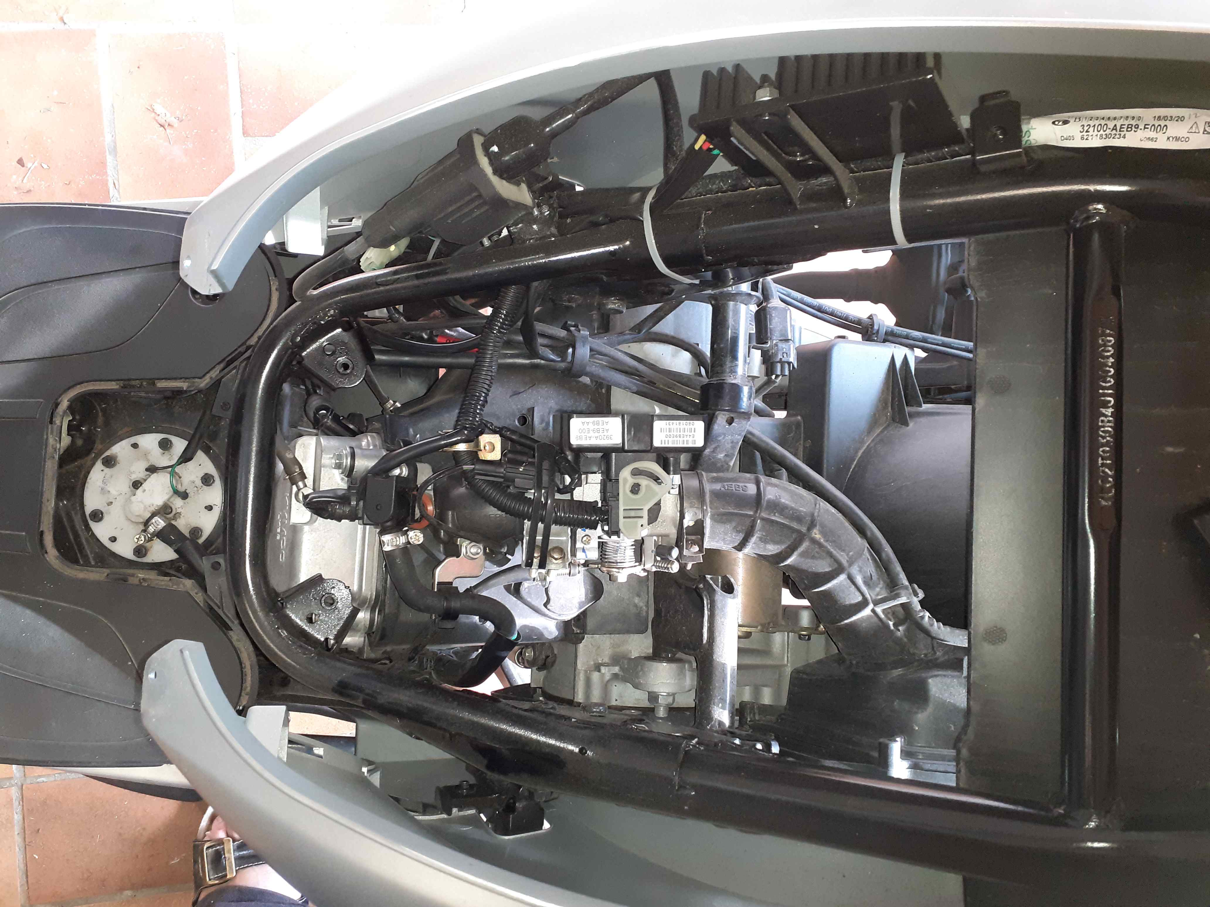

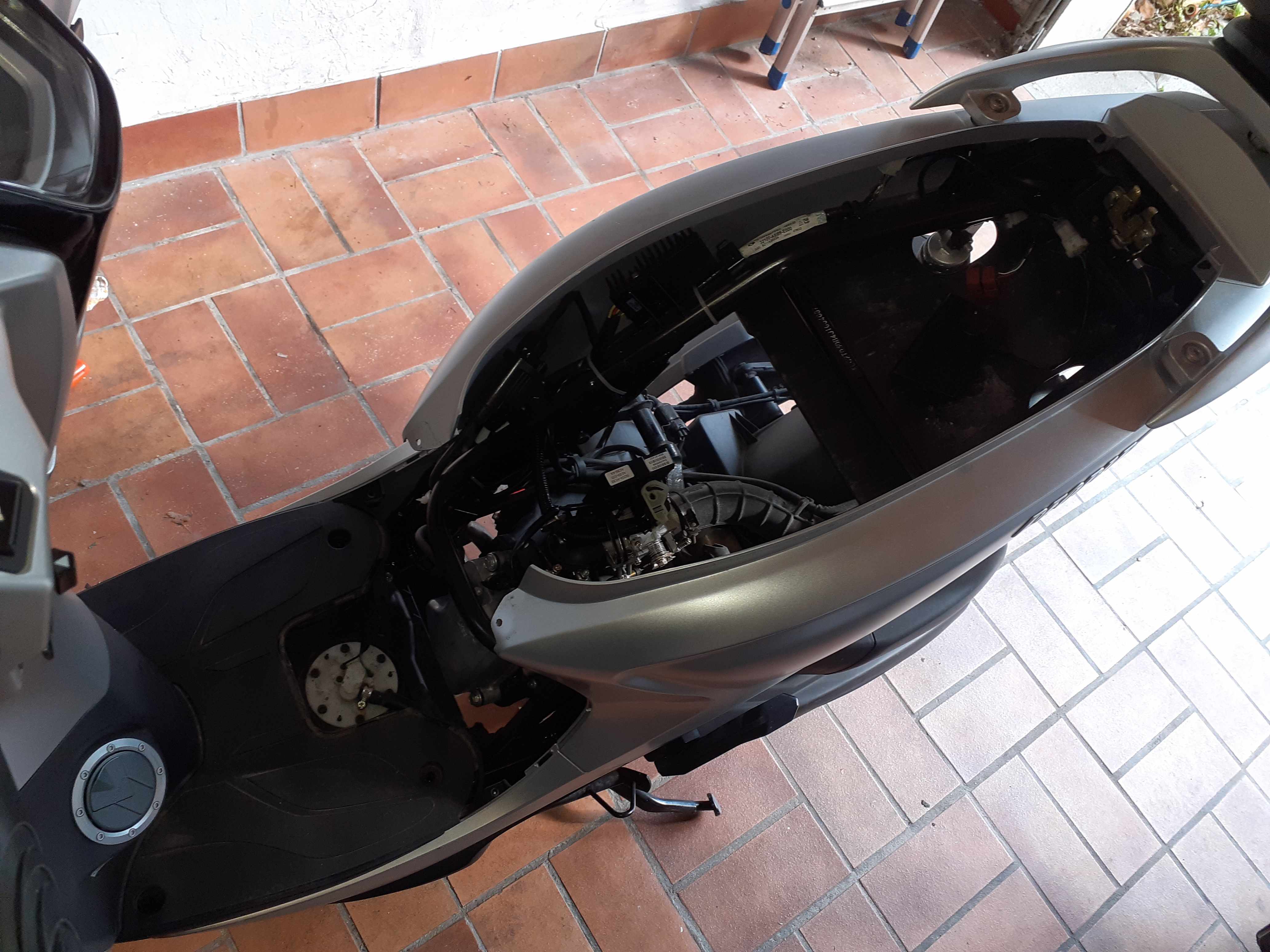

Da der Roller 1 Jahr nicht genutzt wurde, habe ich erstmal das Motor- und Getriebeöl gewechselt. Dies war nun nicht das große Problem. Zusätzlich wollte ich die Zündkerze tauschen. Also Sitzbank ab und......wie kommt man an die Kerze ran?
Unterhalb der vorderen Sitzbank kann man den Kerzenstecker sehen und würde gut drankommen wenn die Verkleidung nicht den Weg versperren würde. Man sieht da irgendwelche „Kunststoffnieten“. Muss man diese entfernen? Und wenn welche und wie ohne sie zu zerstören?

Das mit den Plastiknieten ist relativ einfach und gut gelöst.
Einfach den mittleren Stift der Niete etwas reindrücken dann kann man die Niete entnehmen.
Später den Stift so platzieren, dass er etwas übersteht, die Niete einsetzen und den Stift wieder so weit eindrücken, dass er bündig mit dem Nietkopf steht. Sieht dann genauso aus wie jetzt.
Wenn du die Nieten entfernt hast kannst du den vorderen Plastikdeckel entfernen und du kommst wunderbar an die Zündkerze und den kompletten Zylinderkopf.
Vorher nur die Sitzbank entfernen. Die Schrauben sitzen im Helmfach unter der Sitzbank.

Super, ganz herzlichen Dank für die Bilder. Damit kann ich was anfangen. Weißt Du vielleicht noch wieviele Nieten es für die Verkleidung war?

Habe mich heute dem Thema Zündkerze wechseln gewidmet. Deine Bilder haben mir dazu sehr geholfen. Musste 4 Kunststoffniete entfernen und konnte dann die Verkleidung entfernen. Ein bisschen dran geruckelt und auf einmal hatte ich sie in der Hand. Natürlich vorsichtig das bloß keine Plastiknase abgebrochen sind. Dann kam ich super dran und konnte die Zündkerze wechseln.
