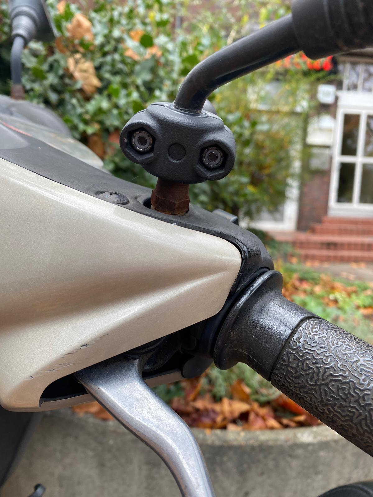

So, dank Meister Zip, hier ein Bild von der Befestigung meines Spiegels
- Beiträge: 17772
- Hat sich bedankt: 1433 Mal
Re: Navi an Roller anbringen
Ahh , das ist das System mit Klemmung . Damit ist der Anbau eines Halters direkt am Spiegelgewinde nicht möglich .
Das geht nur , wenn der Spiegel direkt in das Gewinde der Armatur gesetzt und gekontert wird ( hier sitzt der Spiegel in einer Klemmung und die wiederum in der Armatur , das Gewinde für die untere Schraube der Klemmung ist zu tief für ein Ram Mount ) .
Man muss hier also entweder andere Spiegel nutzen ( alter DT ) , oder man nutzt die Befestigung über die Schrauben des Deckels des HBZ .
