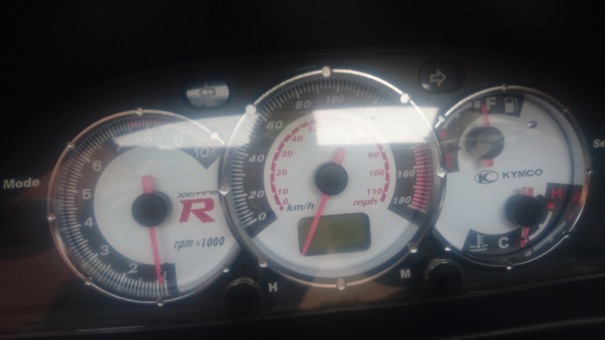

Liebe Gemeinde,
Roller läuft super aber mein Tachometer.
Zeiger ist unter Anschlag.
Bei Fahrt am Anschlag. ( auf der falschen Seite)
Km werden gezählt.
Tachometer demontieren und Nadel überr Anschlag " hebeln "?
Oder von " hinten " die Nadel Feder neu einhaken?
Battery abklemmen zeigt keine Wirkung.
LG Klaus

Ja, anders geht es nicht . Also Displaydeckel entfernen und Tachonadel rüberheben , NICHT abziehen !

Mit Erfolg montiert . War einfach, habe aber plexiglass Scheibe von außen und innen gereinigt. Innen war wohl eine anti Beschlag Schicht.
