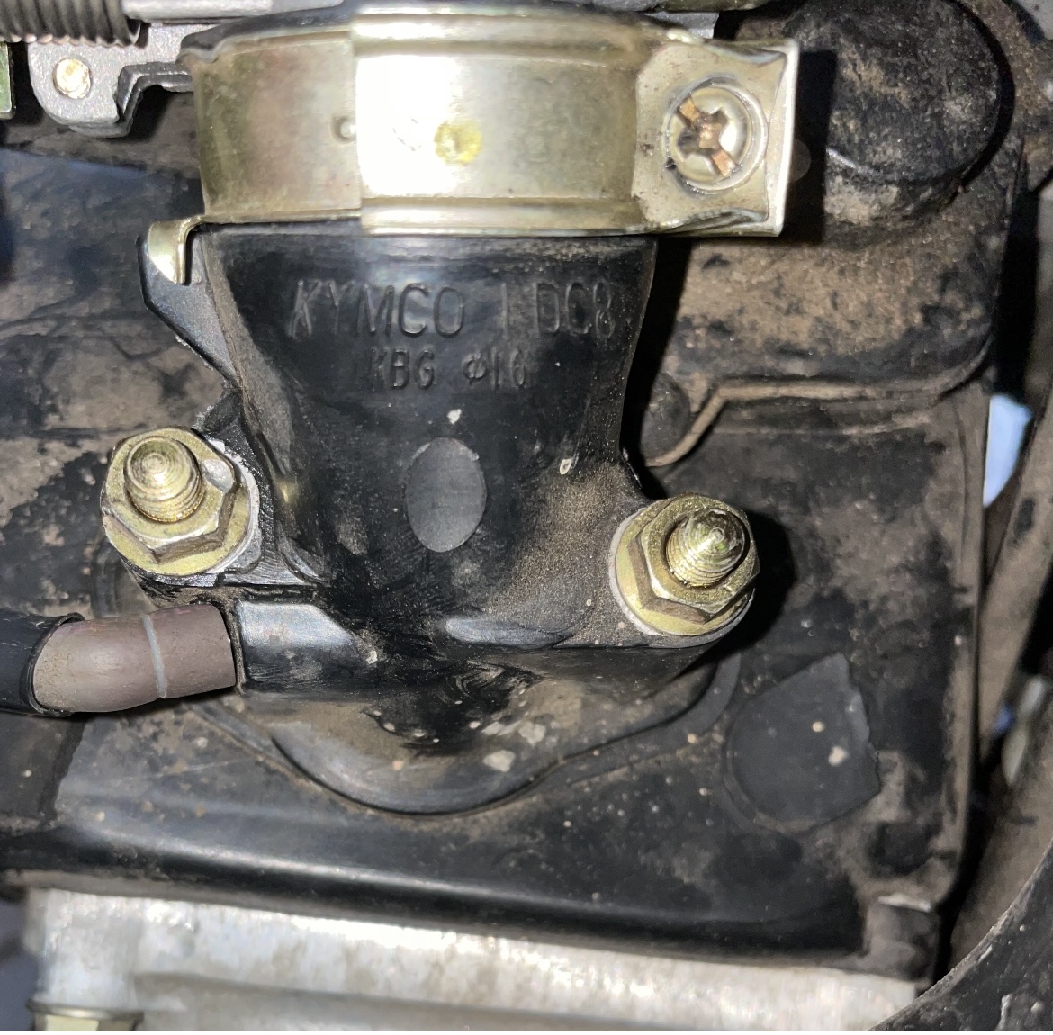

Habe mal versucht zu prüfen, ob dieser Flansch dicht ist.
Habe den Roller kalt gestartet und habe Bremsenreiniger in diesen Bereich gesprüht. Hatte die Theorie, wenn er da Luft zieht, müsste er den Reiniger rein ziehen und die Drehzahl sich verändern. Minimal hat die das, obwohl das auch an dieser Kaltstartelektronik liegen kann. Es sah aber aus, als wenn es etwas undicht ist.
Habe mal ein Foto gemacht. Mal gucken ob ich ein Video hier rein bekomme.
Was sind das eigentlich recht und links für Gumminippel? Sieht aus wenn da was abgerissen ist

https://youtube.com/shorts/3JuwPt7MlAs
Es kann die Vibration sein, aber an der Dichtung sieht es aus, als wenn es minimal undicht ist.
Kann das denn solche Folgen beim Kaltstart haben, dass er nicht wirklich los fährt und erst wenn er warm ist, normal läuft?

Sieht aus , als ob da an der linken Seite mal rumgeschliffen wurde . Kann durchaus sein , dass da ( oder darunter ) was undicht ist .

Wo kommt die Flüssigkeit im Video her? - unten am Ansaugflansch und von der Deckeldichtung kommend.
Sind die beiden Muttern gleichmäßig festgezogen???
... Oder kommt das aus dem Unterdrucksystem raus?
ggf würde ich auch mal nach dem Isolator schauen, ob der heil ist oder ob da Risse oder Ausplatzungen drin sind.

Wie ich davor geschrieben habe, habe ich bremsenreiniger rauf gesprüht um zu gucken, ob die Drehzahl hoch geht, wenn er es rein zieht.Frank67 hat geschrieben: 15.01.2021, 15:49 Wo kommt die Flüssigkeit im Video her? - unten am Ansaugflansch und von der Deckeldichtung kommend.
- Beiträge: 17
- Registriert: 11.01.2021, 00:11
Re: Kaltstartprobleme
Meinst du es ist sinnvoll nen neuen Flansch und Isolator kaufen?MeisterZIP hat geschrieben: 15.01.2021, 15:28 Sieht aus , als ob da an der linken Seite mal rumgeschliffen wurde . Kann durchaus sein , dass da ( oder darunter ) was undicht ist .
Was sind denn das für 2 Gummi Abdeckungen rechts und links.

Ach so, dann ist es klar.
Wenn der Motor reagiert hat, solltest du an der Stelle nachsehen.
ggf solltest du schauen, ob die Teile gewechselt werden müssen oder ob Abdichten ausreichen würde...
( => Ferndiagnosen sind immer so eine ungewisse Sache - Im Zweifelsfalle würde ich austauschen und beten, dass es das war)

Stimmt . Ausbauen und prüfen . Die Gumminoppel waren übrigens mal die Halter der Vergaservorwärmung .

Ja, baue wieder drauf . Ist aber schon komisch , dass das bei der geringen Laufleistung den Geist augegeben hat ...

So... hatte so einen neuen Flansch bestellt. Sollte passend für den Roller sein, aber der Durchmesser zum vergaser passt nicht und der Unterdruckanschluss ist auf der falschen Seite.
Hatte aber den alten abgeschraubt und ich muss sagen, der sieht absolut top aus.
Musste heute auch Feststellen, wir haben hier milde 5 grad, dass der Roller schneller Gas an nahm als sonst und ich recht schnell normal fuhr.
Das war neulich bei -2 grad komplett anders.

Das ist der Ansaugstutzen ! Da drunter sitzt der Flansch !

Sorry... meinte Ansaugstutzen und den Flansch. Hatte beides als Set bestellt. Ändert aber nichts an der Gesamtaussage.
Heute Morgen, 6 Grad, gestartet, 20 Meter getuckert und dann 30 Minuten ohne Probleme gefahren.
