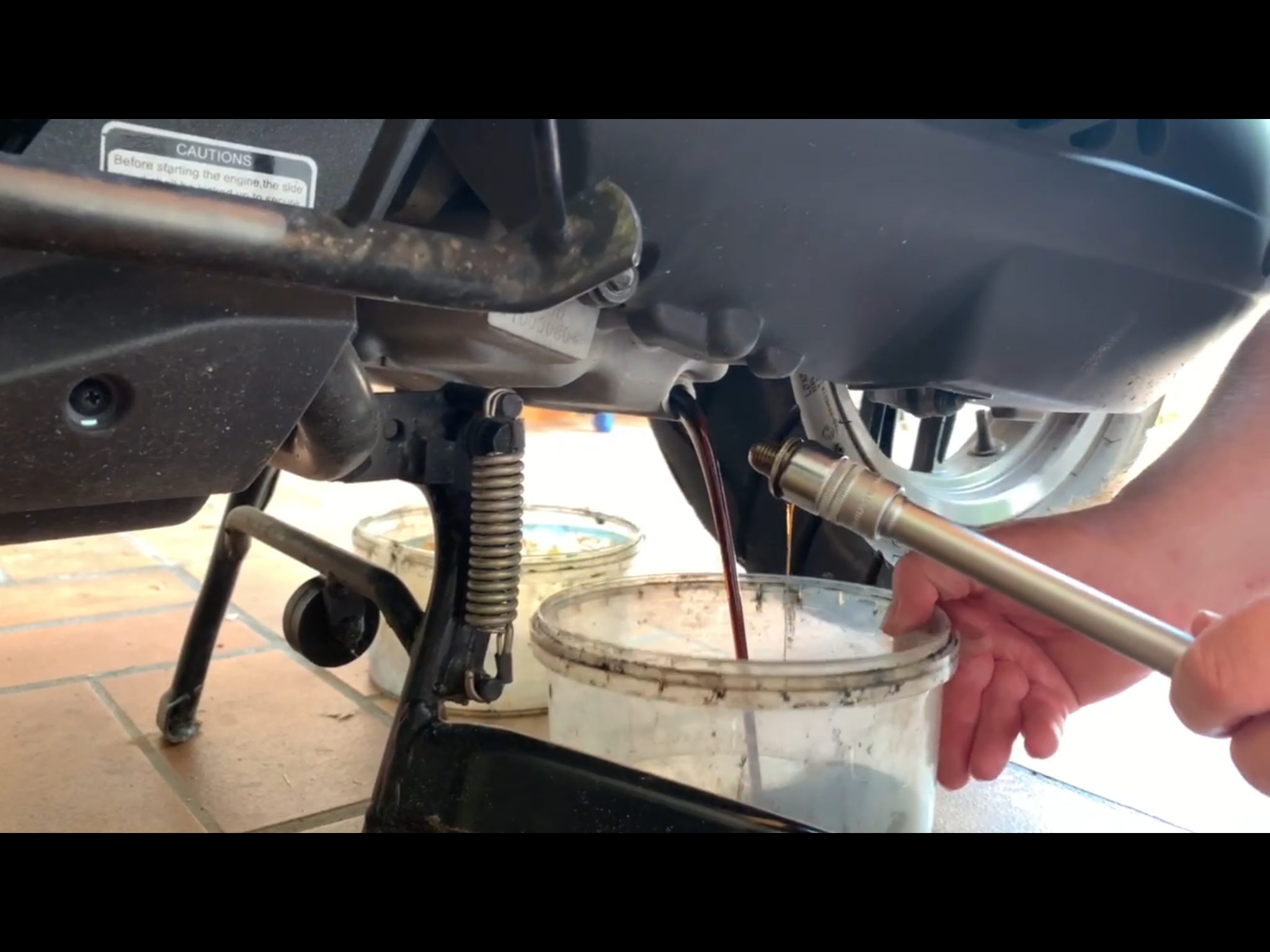

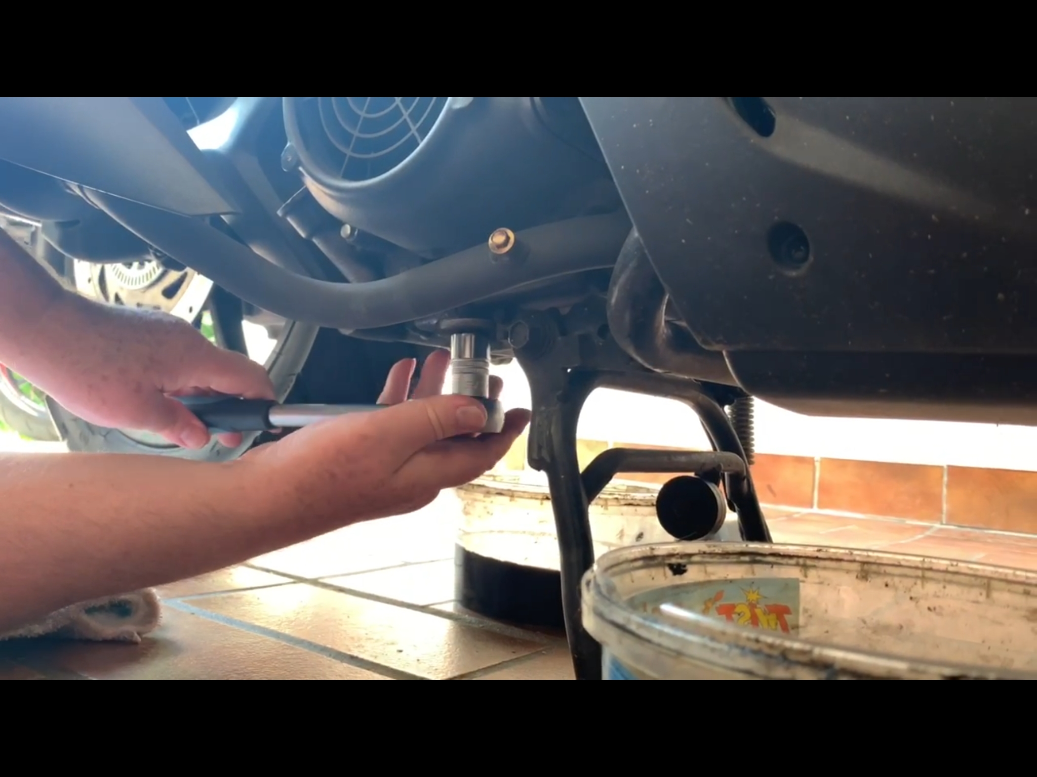

Re: Wechsel Motoröl New People S150i
der New People hat zwei Schrauben, beide gut zu öffnen mit einer 17 Nuss und Ratsche.
Eine in Fahrtrichtung auf der linken Seite und eine, die mit dem Sieb, unten am Motor.
Rest siehe Bilder.
Rest siehe Bilder.
