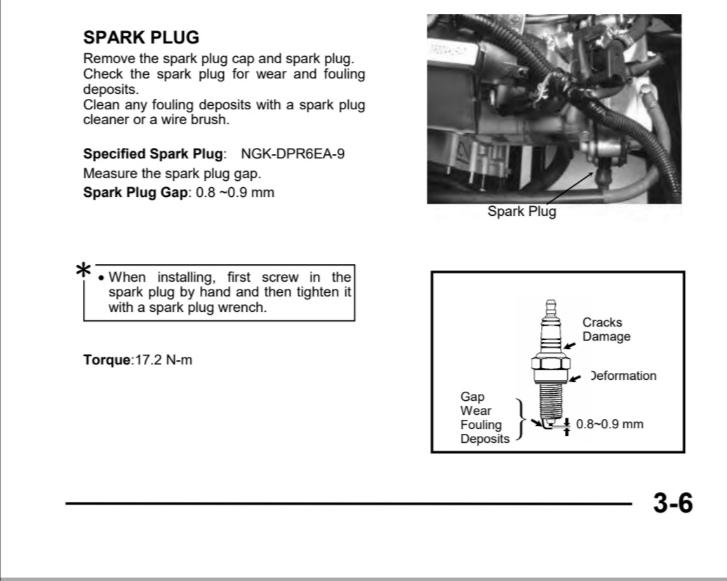

Noch mal eine kurze Frage.
Nach welchen Angaben richtet ihr euch?
Siehe Fotos im Anhang.
Finde immer widersprüchliche Angaben in Bedienungsanleitung und Servicemanual.
Welcher Elekrodenabstand?
Zumindest steht in beiden die gleiche Zündkerze

Es ist ganz einfach : EGAL ! Der Abstand ist bei einer neuen Kerze bereits eingestellt .
Man erneuert die Kerze einfach alle 5000km und das wars . Das Anziehen einer Kerze macht man mit Gefühl . Man sollte merken, wenn der ( neue ) Dichtring aufsitzt und wann er abdichtet , indem die Kerze festgezogen wird .
Da man die Kerze i.d.R dann nur noch zum Tausch ausbaut , werden wenige erkannt haben , dass die Kerze beim erneuten Anziehen ganz anders fest wird , weil der Dichtring eben schon platt ist .
Mit einem Drehmomentschlüssel arbeite ich nur an Nockenwellenlagerböcken und an Pleuellagern . Selbst Zylinderkopfschrauben/Muttern werden nach Gefühl angezogen und das erlernt man halt mit der Zeit . Undicht ist dabei noch nie etwas geworden und abgerissen habe ich auch noch nie etwas dabei .
Wer sich das nicht zutraut , besorge sich die passenden ( es gibt verschiedene Größen ! ) GUTEN Drehmomentschlüssel und mache es nach Werksangabe und lerne daraus das Gefühl .

Vielen Dank für die schnelle Antwort.
Habe eine relativ guten elektronischen Drehmoment aufnehmer.
Auf Deutsch heißt das nicht so genau nehmen was die schreiben
Frag mich nur warum in den Unterlagen andere Angaben stehen. Schlechte Übersetzung

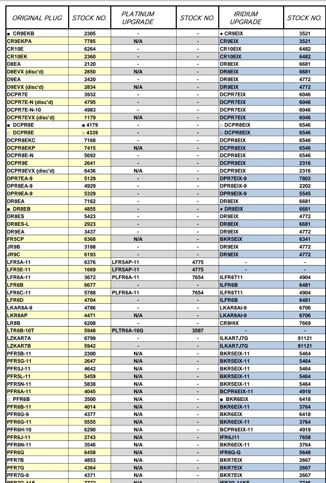

Da die Saison bald wieder losgeht steht mal wieder der Zündkerzenwechsel an.
Welche Typ wäre den die passende Iridium Zündkerze zur NGK DPR6EA-9 ?
In der Vergleichsliste die es Online für NGK Kerzen gibt steht die DPR6EA-9 leider nicht drin.
Vielleicht kann hier jemand helfen.
Grüße Matthias
Grüße Matthias
- Beiträge: 17764
- Hat sich bedankt: 1429 Mal
Re: Zündkerze wechseln
DPREIX suchen . Wenn es nur eine 7er gibt , die einbauen .
- Beiträge: 70
- Registriert: 05.07.2017, 13:07
Gibt wirklich nur die 7 er.
Vielen Dank für die Antwort.
In dieser Vergleichsliste gibt's die 6 er auch nicht. Hat jemand sie 7 er schon verbaut bzw kommt es dabei zu keinen Problemen? Bin immer weng vorsichtig.
