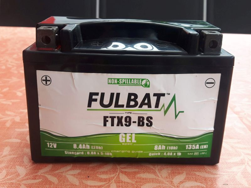

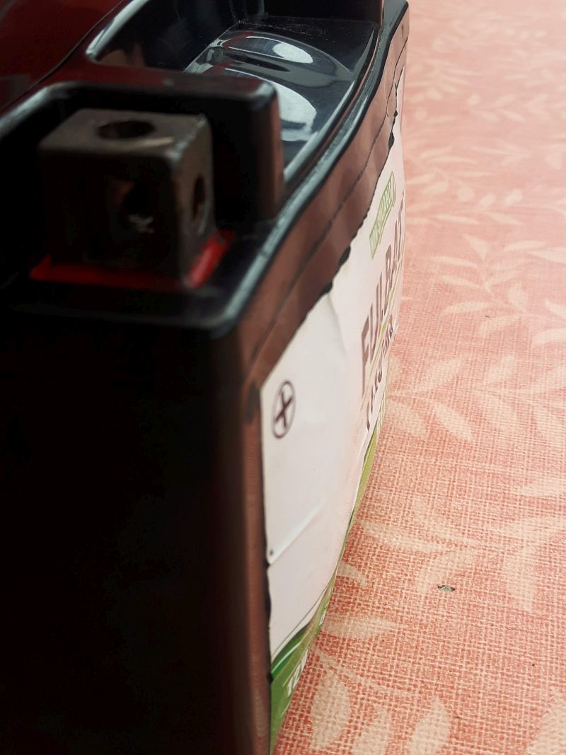

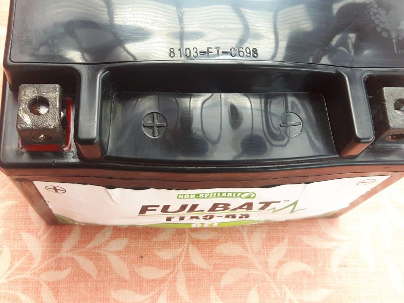

Zu guter Letzt habe ich dem Yager noch eine Ladeerhaltungsdose verpasst. Über den Winter steht das Ding bei mir und da ist son Ladedöschen schon ganz praktisch. Hatte ich schon beim 50er Roller. Hab die Variante "12V-Marinedose"gewählt. Ist drin und funktioniert, aber jetzt!
Unter Anderem wollte ich den Zustand der Batterie in Erfahrung bringen und da ich das Helmfach samt Sitzbank eh draussen hatte, schnell mal nachgesehen.
Auha...die Batterie ist ganz schön gebläht!
Jetzt stellt sich mir die Frage, kann der alte Yager neue Gelbatterien laden oder ist da einfach was faul?
Auch das Alter der Batterie erschließt sich mir nicht.
Probleme macht die Batterie nicht! Sieht nur komisch aus. Oder blähen die, wenn die alt werden?

Gel-Batterien sind kein Problem. Hier ist die Batterie defekt.

Das die Batterie neu werden muß, ist klar.
Wäre ein defekter Regler eine Option?
Also kann ich wieder zu Gel greifen.

ein defekter Regler kann duchaus ein grund sein, wobei die verschlossenen Batterien ein Überdruckventil haben. Ob das bei der Batterie nicht gegriffen hat, oder die Batterie aus einem anderen grund über den jordan gegenagen ist, weiß ich natürlich nicht.
Messe doch mal die Spannung bei laufenden Motor.
