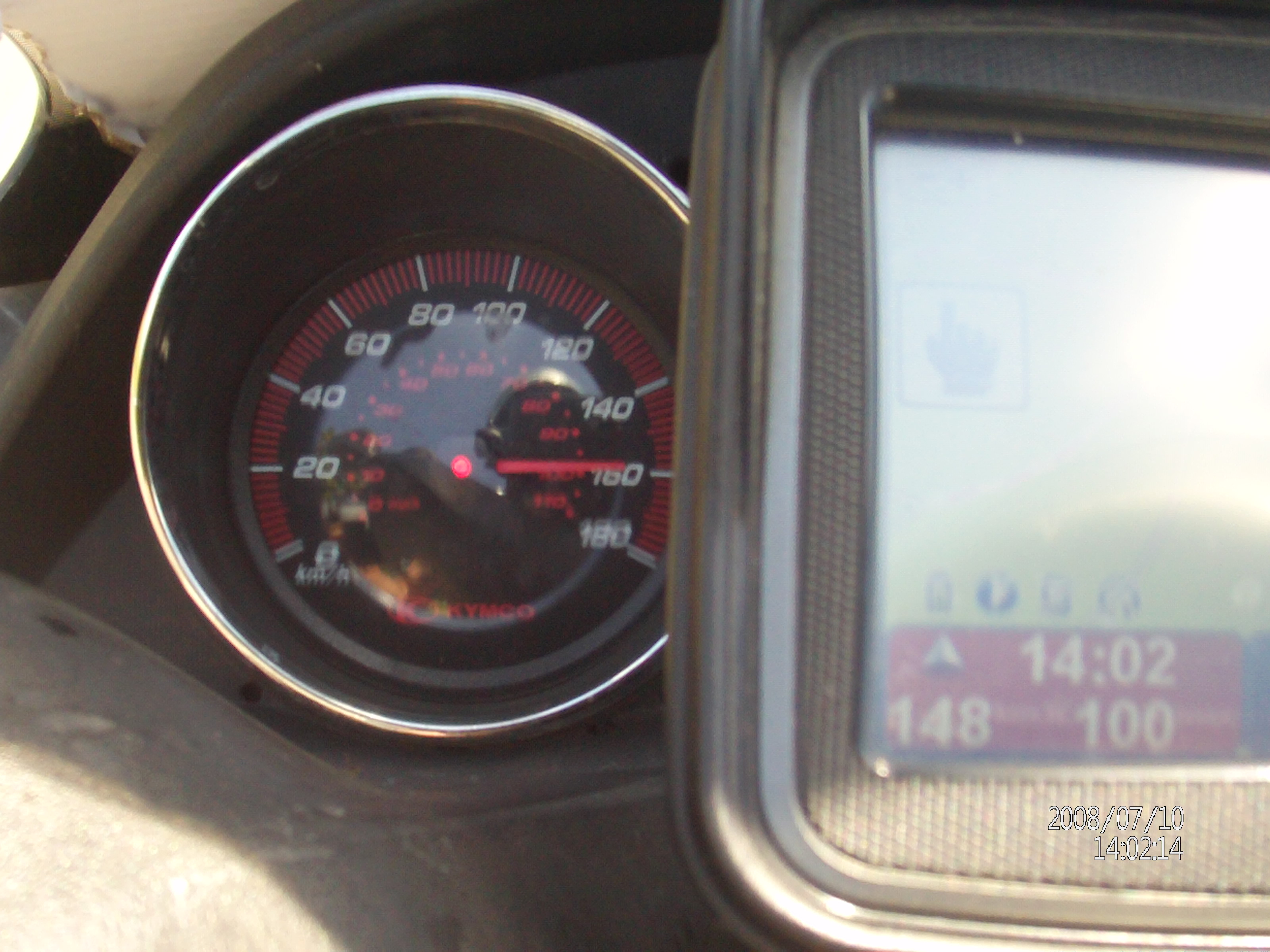

Vielleicht hast du einen Tacho, der dir die echte Geschwindigkeit anzeigt?
Ich habe aus vielen Medienberichten mitgekriegt, dass die Tachos bei echten 130 üblicherweise schon etwa 160 anzeigen. Bei allen Fahrzeugen.
Vielleicht hast du einen Ausnahmetacho.
Ich vermute aber wie andere auch, dass die Variorollen zu leicht sind.
