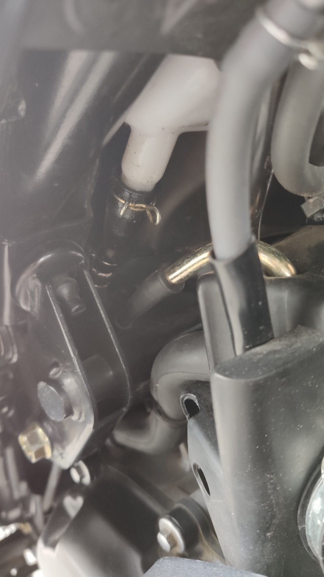

ich weiß jetzt leider nicht genau was bzw. wo du meinst.
Was man sieht ist dass der Schlauch vom Ölbehälter etwas feucht ist (ist er aber soweit ich weiß schon seit ich den Roller habe).
Oder kann da auch mal (bspw. wenn man beim Tanken von 2-T Öl etwas daneben schüttet weiter oben wo was stehen bleiben, das bspw. bei Bodenwellen dann nach unten läuft ?

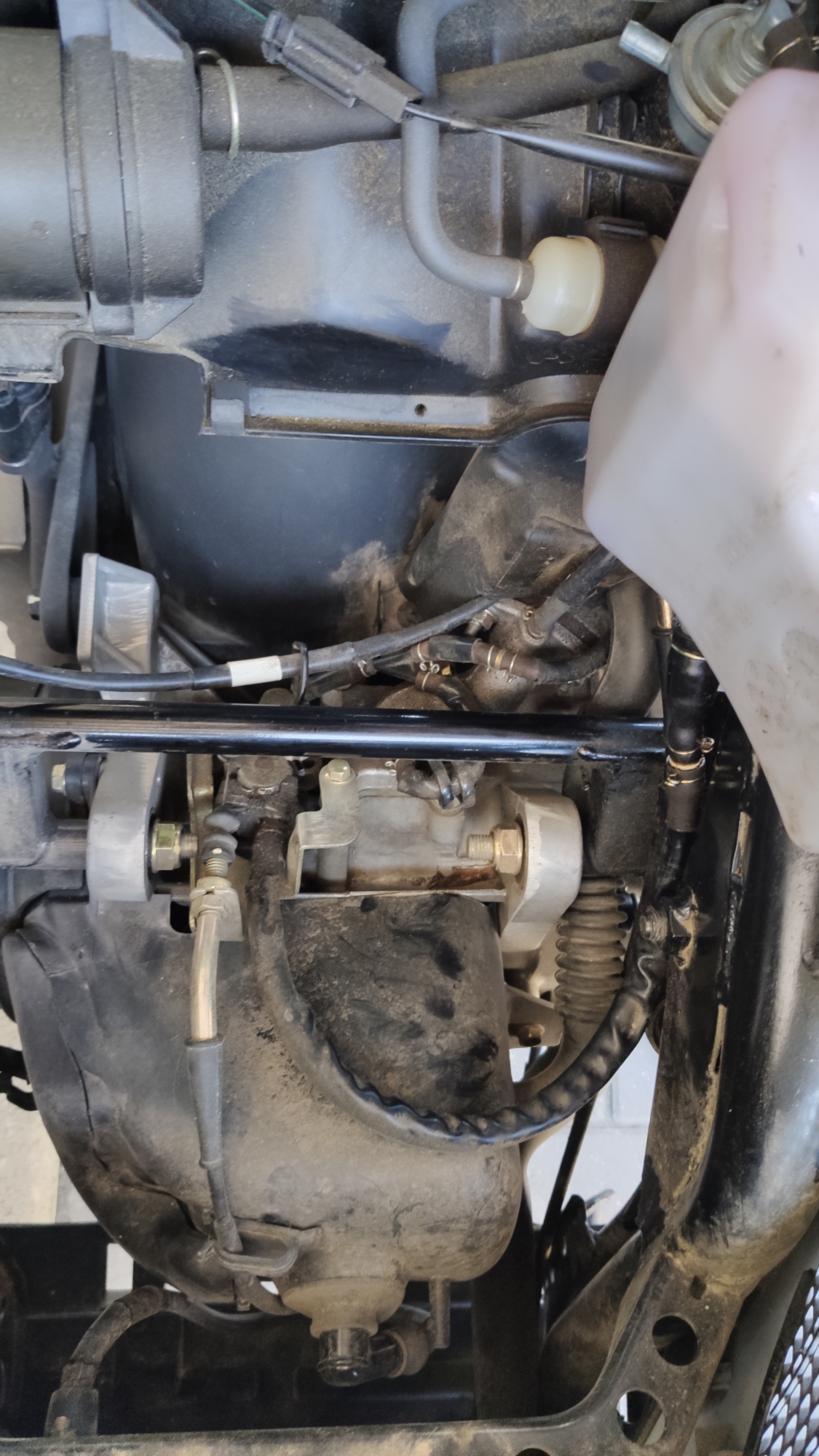

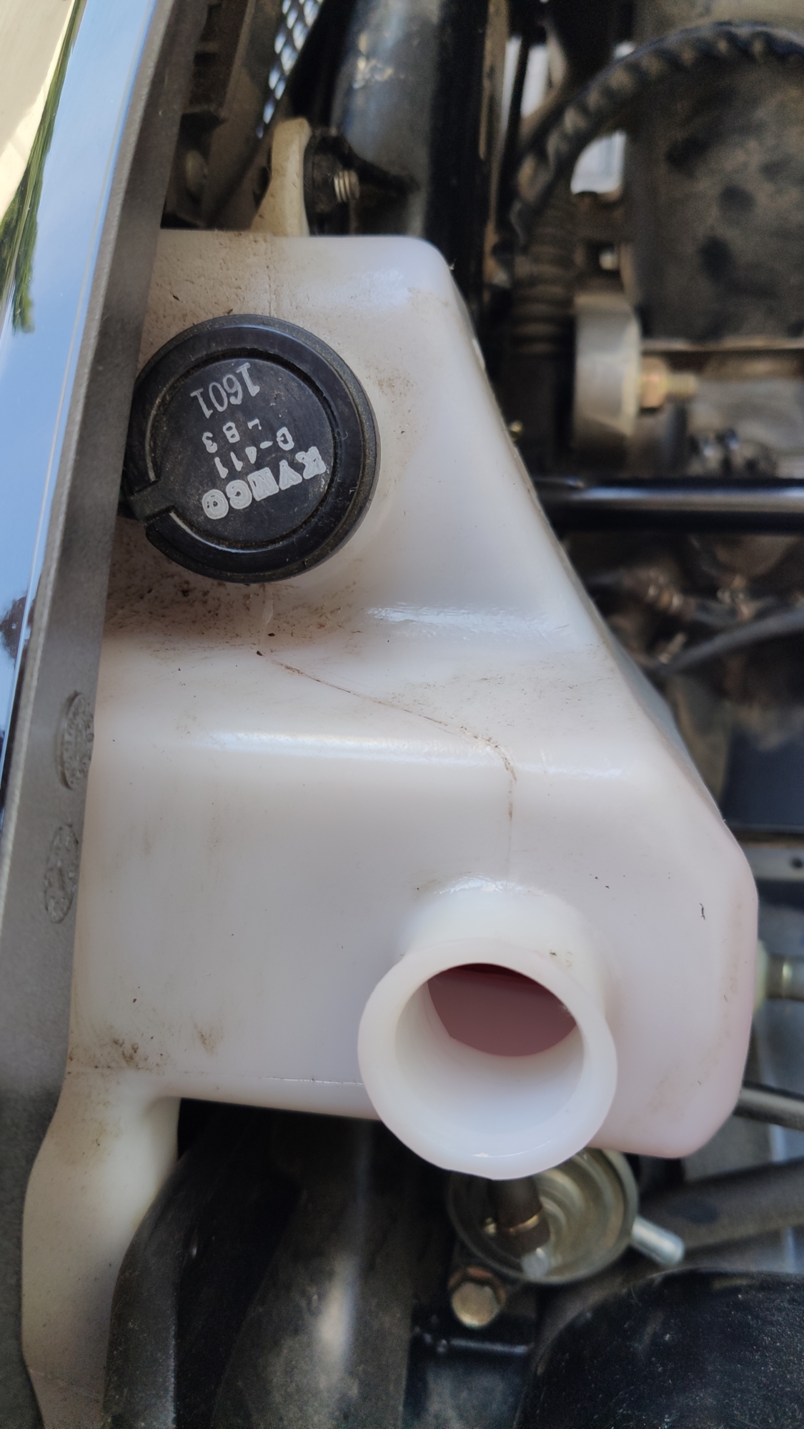

So ich habe gestern mal das Helmfach demontiert. Darunter ist außer Staub und etwas Dreck nicht viel zu finden. Alles trocken wie es sein sollte.
Nur ein wenig Öl am Einfüllloch des 2-Takt Öls. Da habe ich wohl mal etwas gekleckert.
Ich habe alles sauber gemacht (auch hinten an der Felge). Bin seither fast 50 km gefahren ... aber was soll ich sagen ... kein Tröpfchen Öl zu sehen und der Geruch den ich da hatte logischerweise auch nicht mehr.
Kann das von einer starken Bodenwelle gekommen sein die ich als das Öl am Hinterrad war (etwas zu schnell) durchfahren bin ? Aber wo soll das Öl dann hergekommen sein ?
Karl

Ja, sieht alles normal aus. Bodenwelle ?? Neeeee, denke ich nicht. Außer ist ist ein Meter hoch gedopst
Also, fahr und warte nicht auf's nächste Tröpfchen.

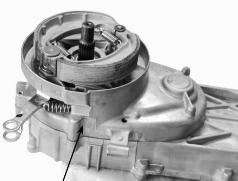

Karl, du hättest einfach ein Foto einstellen können, auf welchem die Belüftungsbohrung des Getriebes zu sehen ist.
Wo diese sitzt, kannst du bspw. auf dem angehängten Foto dieses Beitrags gut erkennen. Der grüne Pfeil auf dem Foto sollte die Suche einschränken.

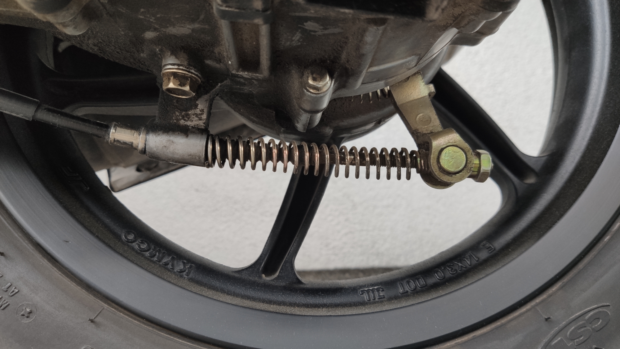

Das gibt es so bei meinem nicht. Bei meinem sieht das komplett anders aus. Der Halter für das Bremsseil ist fest am Getriebe angegossen. Sieht so aus wie auf diesem Bild hier:
Da ist oben drüber auch ein Loch, aber das sieht trocken aus bzw. da ist sogar Staub drinnen bzw. weiß ich nicht ob das ein Ablauf ist.
Karl
