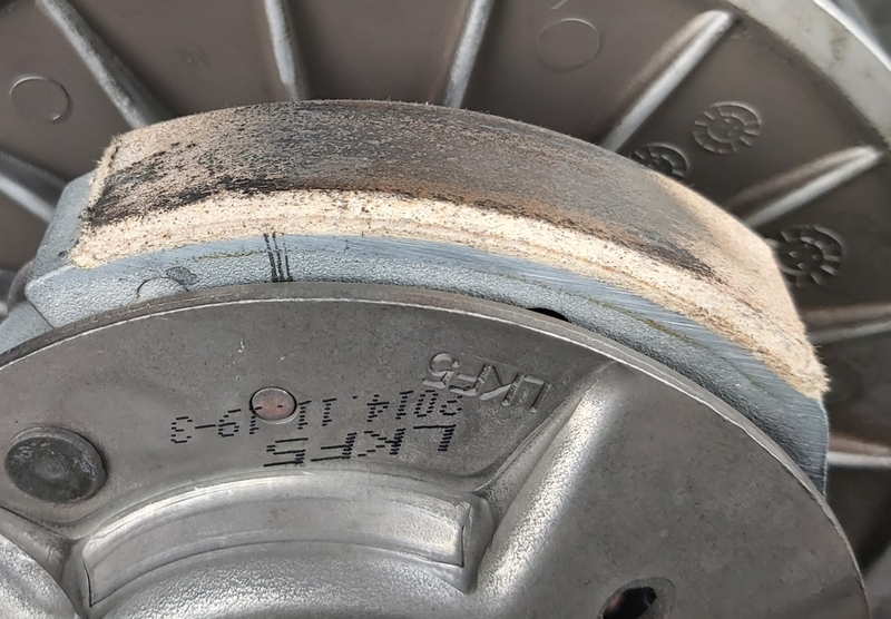

Andere Frage die Kupplungsglocke betreffend. Trotz neuer Beläge ist das Losfahren nach wie vor etwas rupfig. Ich hab mal ein paar Bilder angehängt. In der Glocke sind Verfärbungen und Riefen erkennbar. Ist das schon ein Befund in Richtung verzogenes Material? Oder nur zu erwartende Flecken?
Die Beläge sind ein paar hundert Kilometer drin, sieht aus als griffen die nicht vollflächig zu. Ist das ok, dass nur die Mitte genutzt aussieht?

Meine Glocke hatte auch diese Riffelung und war außerdem blau angefärbt . Ich habe diese innen leicht mit feinem Schleifpapier ausgeschliffen . Da meine Kupplung an der Verschleißgrenze war , hatte ich diese letzten Jahres gegen die TPX-Kupplung getauscht . Und dieses Jahr vorsorglich die Glocke erneuert . Jetzt läuft der Roller eigentlich perfekt :mrgreen:

Jo, ich spiele auch mit dem Gedanken die Glocke zu wechseln. So teuer ist sie ja nicht.
Der Freundliche hat sie vor kurzem ausgeschliffen, blank ist sie ja. Nur die Flecken hätte ich gern mal aufgelöst. Hat da jemand die Erklärung dafür?
Beiträge: 7120
Danksagung erhalten: 591 Mal
Re: Kupplung runter
punktuelle überhitzung. Die Beläge müssen sich erst an die Glocke anpassen, das passt schon so.
