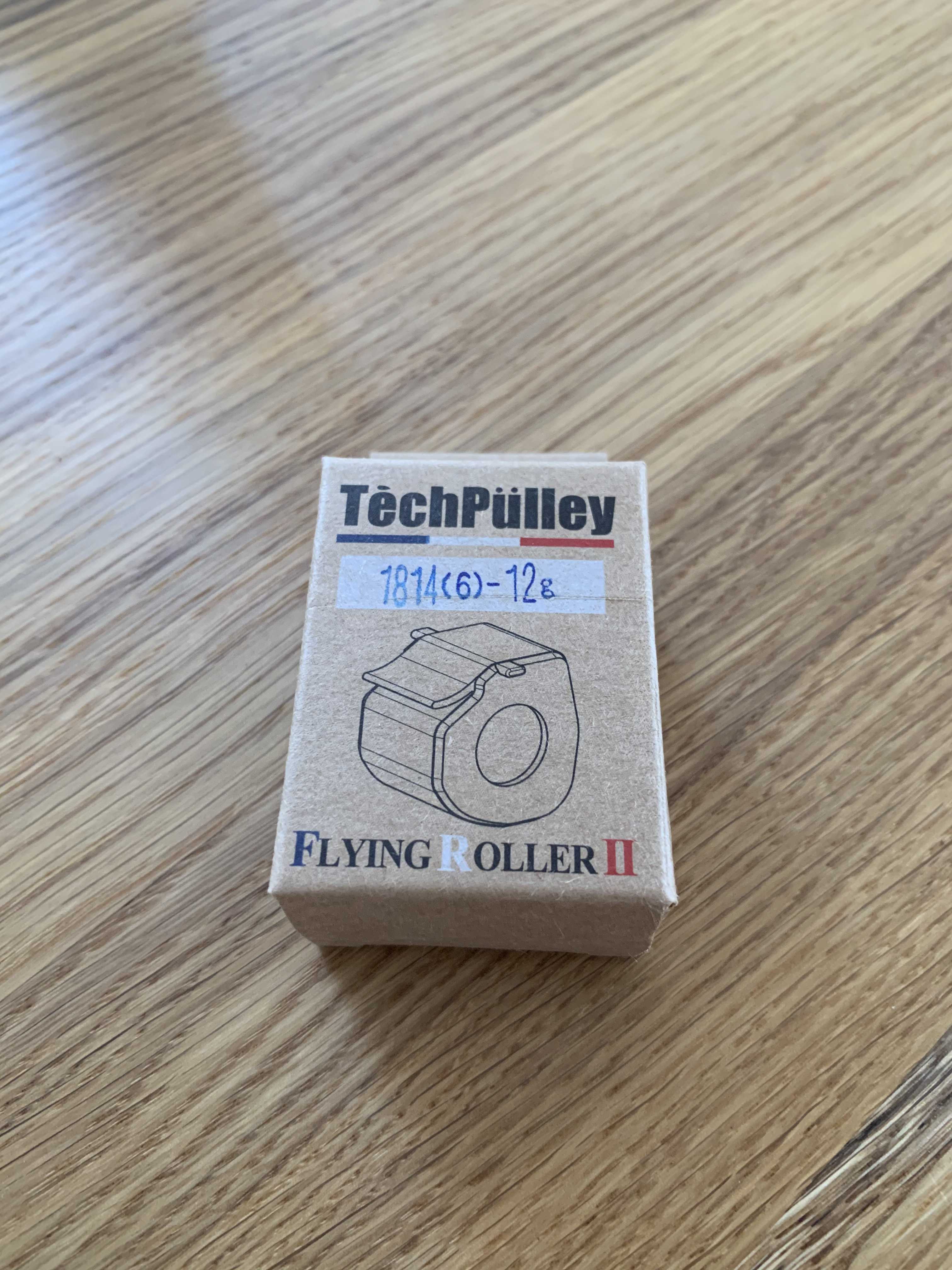

Ich spiele mit dem Gedanken von der Variomatik die Gewichte gegen diese Dr Pullyes auszutauschen, habe dazu jedoch einge Fragen:
- sind "Käseecken" und Dr Pulleys Gewichte das gleiche?
- können die einfach so ausgetauscht werden?
- welches Gewicht wäre dafür geeignet? Dachte an 6x14, 13gramm, bzw. https://drpulley.shopnix.de/TechPulley- ... :1175.html
- müssen die Gleitstücke auch getauscht werden?
Also mein Ziel ist: Auf keinen Fall an der Endgeschwindigkeit verlieren, da ich derzeit viel Landstraße fahren muss - jedoch hätte ich nichts gegen eine etwas verbesserte Beschleunigung ;-) - Ich erwarte keine Wunder
Freue mich über jeden Tipp, oder sogar Erfahrungsberichte

im Pulley Shop bekommst Du sowohl Rundrollen als auch die sog. Käseecken. Die
Käseecken gibt es als SR und FR-Variante. All diese Teile sind aus einem sehr haltbaren
Material, das deutlich länger hält als die üblichen Originalrollen. Die Gleitstücke müssen
nicht zwingend mitgetauscht werden.
Aktuell würde ich zur FR-Variante der Käseecken raten, da diese nicht mehr kippen können,
was bei der SR-Variante noch möglich war. Der Einbau ist relativ narrensicher. Die Gewichts-
empfehlung liegt bei etwa 10% unter dem Originalgewicht. Hängt auch ein bisschen davon ab,
ob Du viel Steigungen oder auch Fahrten mit Sozius hast.
Nach meiner Erfahrung steigt die Drehzahl in der Beschleunigungsphase, und damit auch die
Beschleunigung. Dafür sinkt die Drehzahl bei VMax. In Sachen Endgeschwindigkeit findest Du
verschiedenste sehr unterschiedliche Aussagen bzw. Meinungen.
Bei meinen Rollern habe ich keine Steigerung der VMax feststellen können. Aktuell fahre ich
u.a. einen Peugeot Citystar 200. Da ist es so, dass ich zwar noch die gleiche Endgeschwindigkeit
wie mit den Originalrollen erreiche, es aber halt deutlich länger dauert (ab Tempo 110).

vielen Dank für deine geschilderten Erfahrungen. Ich werde deinem Rat folgen und die FR Variante kaufen mit 13gr. :D
Ich bin mir noch nicht sicher, ob ich die Teile selbst verbaue (suche dazu noch ein Video oder eine Beschreibung) ansonsten kommen die Teile beim nächsten Kundendienst mit rein.

Hab grad mal nachgeschaut. Ich habe die 11g verbaut. Hat mir Meister Zipp auch damals so empfohlen

Ich habe mittlerweile die vario von pulley und die 12g drin.
Fährt sich toll so

Das sich damit nicht die Top-Speed positiv verändert halte ich persönlich für ein Gerücht.
Also ich habe den Agility City+ 125 (inzwischen ja mit 160ccm) und bei mir haben die SR Pulley´s sehr wohl den einen oder anderen km/h gebracht. Hier kommt es halt darauf an, worauf man wert legt, denn mit dem gewicht kann man die Richtung vorgeben. Leichter bedeutet mehr Beschleunigung und ab einem gewissen Punkt dann leider auch weniger Top-Speed.
Bei den alten SR Pulley´s galt der Wert 10-15% leichter für beides als sinnvoller Weg. Bei meinem Roller z.B. hab ich seinerzeit 1g leichtere SR Pulley´s als für mich optimale Lösung gefunden, da mir wegen der ja geringen Leistung eher an mehr Top-Speed gelegen war und die bessere Beschleunig sozusagen als mitnahme Effekt gelegen kam. Mit 1,5g leichter erzielte ich zwar eine noch etwas bessere Beschleunigung konnte aber gleichzeitig bereits einen Verlust beim Top-Speed feststellen.
Bei meinen von Dirk seinerzeit vor der Einführung der neuen FR Pulley´s (Flying II) zu Testzwecken eingebauten 14g FR Pulley´s bemerkte ich z.B. das hier mein kleiner damit ganz anders reagierte. Man bedenke ich hatte hier 1g schwerere Pulley´s eingebaut als die nach meinem zwischenzeitlichen Motorumbau auf 160ccm nun verwendeten 13g SR Pulley´s und erziehlte damit die gleichen Fahrleistungen. Ich benötigte tatsächlich 1g schwerere FR Pulley´s als zuvor bei den alten SR Pulley´s.
Meine gesammelten Erkenntnisse - bei den FR Pulley´s sollte man eher nicht vom Original-Gewicht nach unten abweichen wenn man mehr Top-Speed wünscht ggf. eher 0,5g plus. Wer hingegen auf eine verbesserte Beschleunigung aus ist, sollte 1g bis max. 1,5g leichtere Gewichte wählen. Übrigens, die Pulley´s kann man sehr einfach selbst erleichtern, dazu bedarfs es nur eines Dremel mit entsprechendem Schleifstein, indem man den Metallkern unter zuhilfename einer Waage erleichtert. Auf die Weise kann man sich an das persönlich optimale Gewicht heran tasten.
Noch ein kleiner Tip am Rande, die Pulley´s sind ja Gleiter im Gegensatz zu den originalen Rundrollen. Je glatter da die Rampen in der Vario als Massenprodukt (ggf. mit 1000er Schmirgel und Polierpaste mögliche Riefen auspoliert werden) und je besser die Kanten an der hinteren Druckplatte am äußeren Rand entschärft werden (Kanten leicht abgerundet) je besser können die Pulley´s gleiten - je besser deren Wirkung.
Das sind wie gesagt nur meine Erfahrungen nach inzwischen über 17.000km sowohl mit den alten SR Pulley´s (Käseecken) als auch den neuen FR Pulley´s (Flying II).

Ich habe die neuen Pulleys mit 12g verbaut. Der Roller wurde nun 200km gefahren und hat eine Gesamtfahrleistung von 1.000km. Ich habe vor und nach dem Umbau Beschleunigungs- und Höchstgeschwindigkeitsfahrten gegen einen identischen, zweiten Like 125 gefahren, den mein Vater steuerte (beide 75kg). Kilometerstand ist fast identisch. Weder vor noch nach dem Umbau war eine Differenz zu erkennen. Vielleicht spricht er bei vollem Aufreißen auf den ersten 5m etwas direkter an, das kann aber auch Einbildung sein. Den Umbau des zweiten Rollers lassen wir daher sein.
Eventuell gibt es diese Unterschiede bei anderen Rollermodellen oder man vergleicht vor/nach Umbau bei zuvor abgenutzten Rollen. Wie auch immer: Beim New Like 125 bringt es nichts und die genannten Verbesserungen gehören in das Reich der Mythen. Spart euch das Geld.

Er beschleunigt etwas gleichmäßiger mit den Pulleys, mehr wird seriös auch nicht behauptet. Insbesondere bei den Kleinrollern macht das aber etwas aus.
