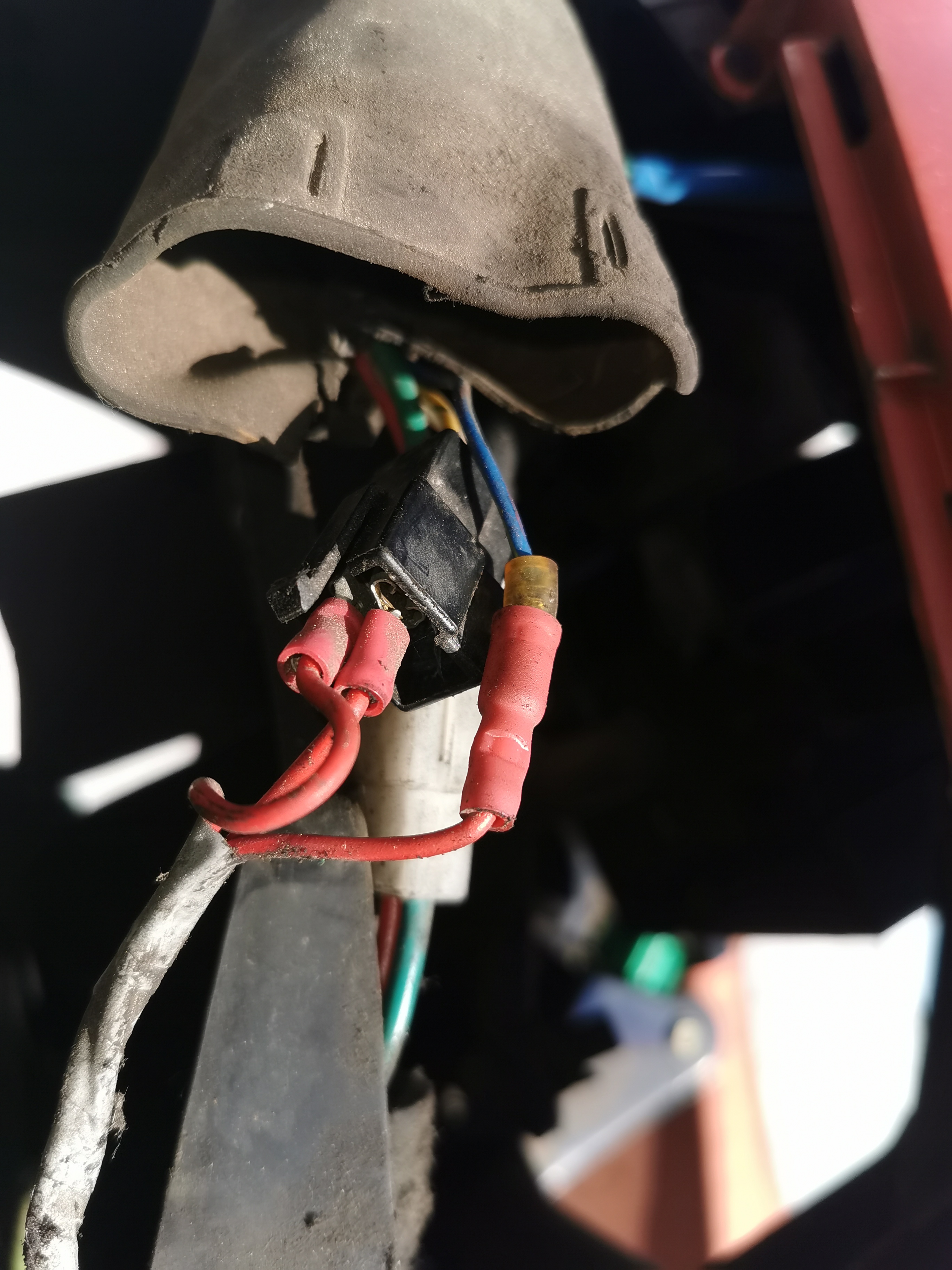

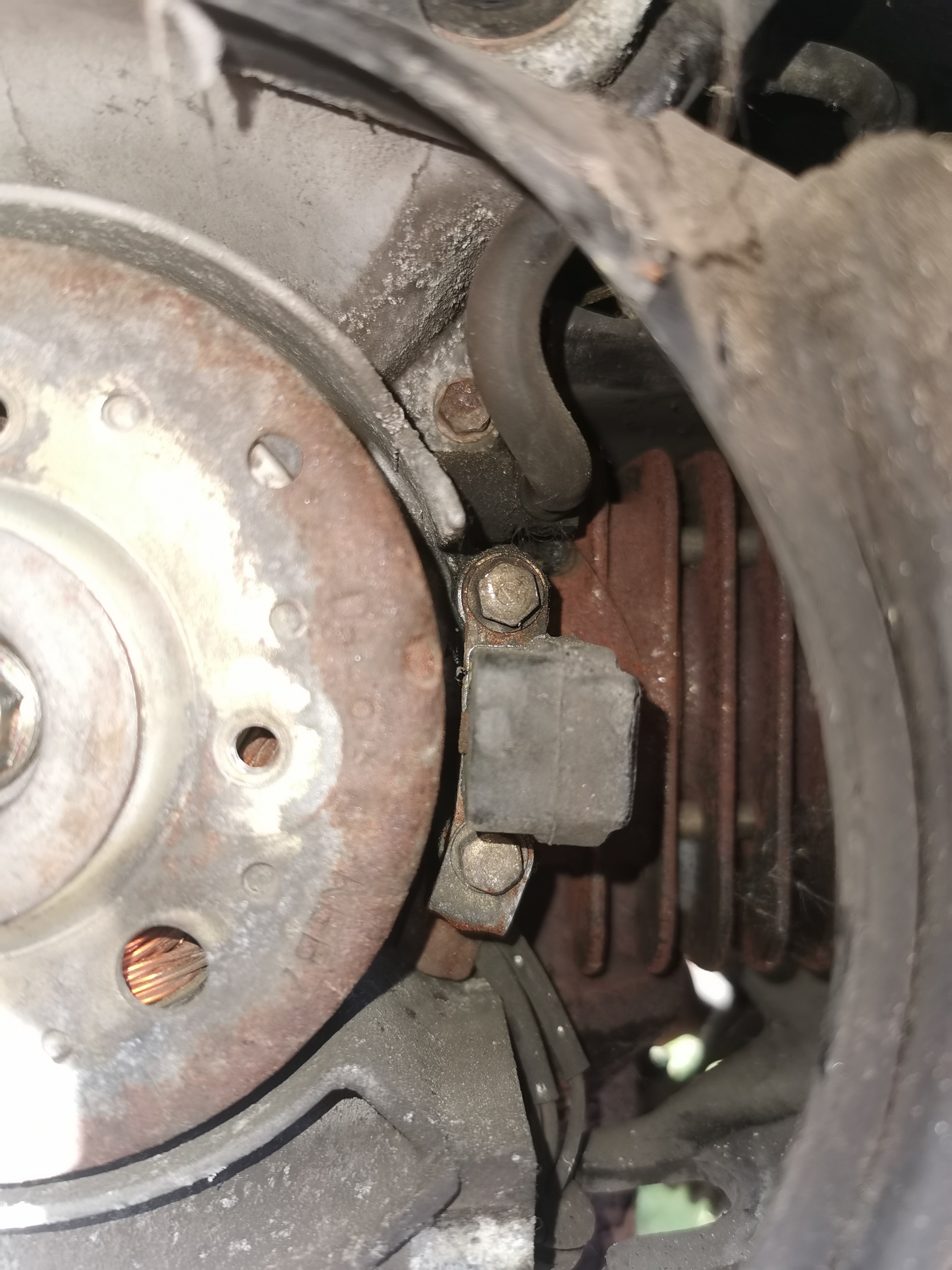

Also der pick up ist nah am polrad abnehmer - hier ist alles okay mir ist nur aufgefallen als ich das kabel des pickups verfolgt habe das hier kein endstecker montiert ist, sondern nur die Kabel über n Kontakt angesteckt waren auf die aufnahmebuchse bzw dem Gegenstück, desweiteren war ein riss in der benzin Leitung, leider hat das justieren nichts gebracht vom pick up, werde also nun als letzten Schritt neue lima mit pickup einbauen
Verkabelung des pickup

Richtige Bastelbude wenn ich schon die Verhunsten Stecker von der Lima und Pickup sehe.
Mal Kabelbaum checken, vor allem Stecker, Masseverbindung auf Korrosion bzw. Vergammelung.
CDI hoffe ich original, gibt einige aus dem Zubehör die Murks sind, ebenso die Zündspulen.
