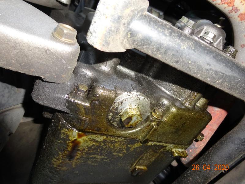

Hallo, muss eine neue Dichtung einbauen im Kurbelgehäuse rechts. So meine Frage muss die Verkleidung dafür runter,und ist da was elektrisches vorhanden was getrennt werden muss?

Limadeckeldichtung?
Wasserpumpe ab und Deckel runter, schätze ich mal. CKP-Sensorkabel, bzw. Lima-Kabel muss bestimmt neu eingedichtet werden.
Einfach mal gucken, sieht man ja i.d.R., was weg muss.
Limadeckeldichtung?

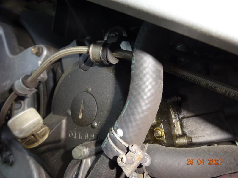

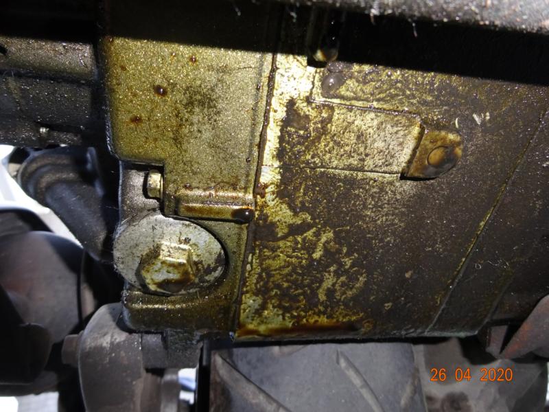

Hi Alex, habe den grossen Mittelstopfen auch mal abgemacht und festgestellt das dort auch öl liegt nicht viel aber vorhanden ist das bedenklich?
VG
VG
- Beiträge: 7117
Re: Yager 125 Gt Kurbelgehäuse undicht
was passiert wenn Du den Ölpeilstab raus drehst, kommt dann Öl aus dem Einfüllstutzen? Nein, wahrscheinlich nicht. Wie soll dann 10cm höher, aus dem Stopfen für die Kurbelwelle Öl rauskommen?
Das Öl hinter dem Stopfen ist nur ein dünner Ölfilm.
- Beiträge: 7117
den Verschlussstopfen für das Ölfeinsieb meintst Du aber nicht, welcher auf dem Bild zu erkennen ist?
- Beiträge: 73
- Registriert: 07.06.2017, 11:11
Nee,wollte nur mal zeigen wie nass das ist und hoffe es ist die Dichtung?
gruß
gruß

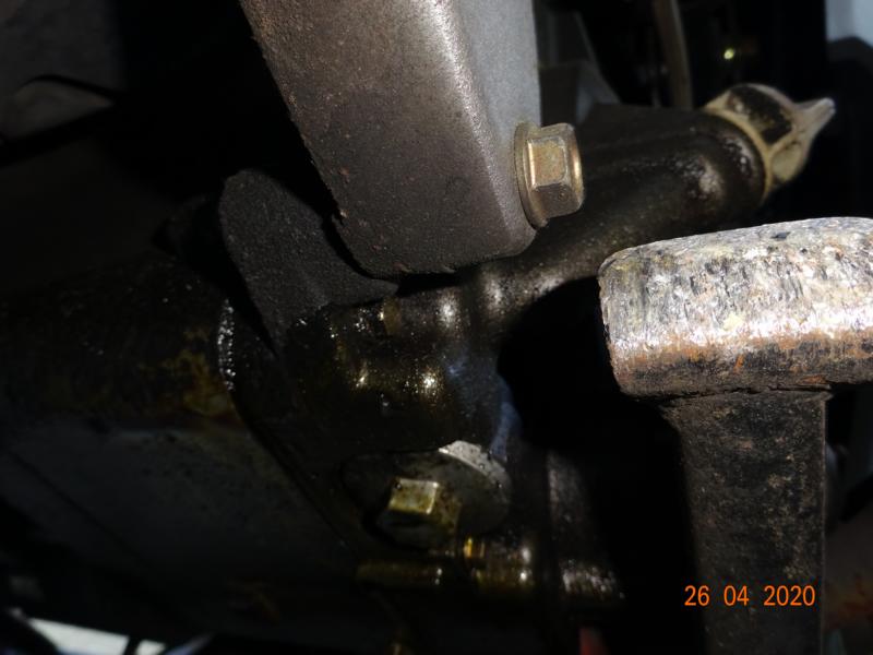

siehe Bilder

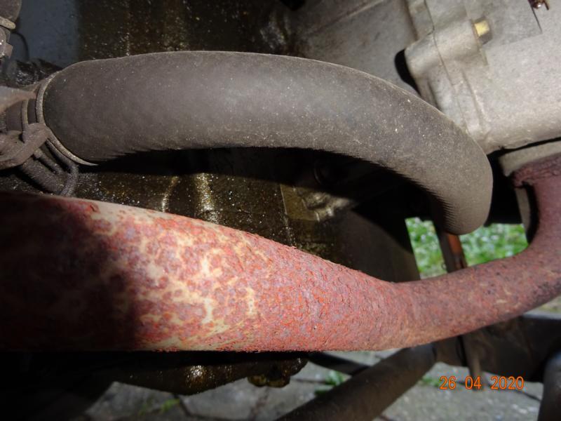

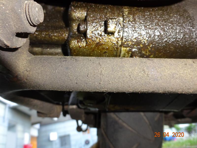

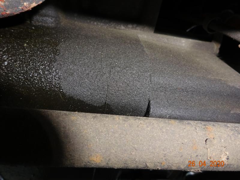

- Beiträge: 7117
da ist ja alles versifft. Mach das alles erstmal ordentlich sauber, z.B. mit Bremsenreiniger. So sieht man ja gar nicht wo es wirklich raus kommt.
