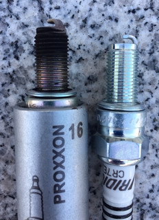

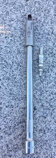

ich habe mein Zündkerzen nach rund 20.000km getauscht wie es empfohlen wird. Das mit dem Stecker und den sehr kurzen Kabeln ist wirklich ein gewürge. Da bei mir das Bordwerkzeug beim Vorbesitzer wohl verschütt gegangen ist musste mein normales Werkzeug reichen. Um vernünftig an die Kerze zu kommen braucht man schon eine sehr ordentliche Verlängerung und natürlich einen 16er Kerzenschlüssel. Wenn man es einmal gemacht hat geht es eigentlich, hoffentlich habe ich aber jetzt 40tkm Ruhe :D
Ich habe die alten Kerzen durch die Iridium ausgetauscht weil die 2x so lange halten sollen und ich bis jetzt immer gute Erfahrungen damit gemacht habe. Der Aufpreis ist für mich vertretbar.
Die alten Kerzen hatten eine Lücke von 0,8 und 0,85. Bei 0,8 sind die angeblich verschlissen. So weit passt also der Wechselintervall von 20.000km.

Die Zündkerzen sollten neu 0,8mm Elektrodenabstand haben, die kann man auch leicht nachbiegen, wenn die Kerze ansonsten noch Top ist.
