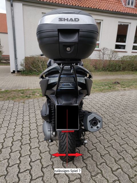

Hinterrad, Schwinge und Motor sind ja fest miteinander verschraubt. Der gesamte Verbund ist drehbar gelagert. Wenn ich am Hinterrad in Querrichtung wackele ergibt sich ein gewisses Spiel.
Bei mir beträgt der seitliche Ausschlag (gemessen an der Unterkante am Hinterreifen) einen guten Zentimeter. Habe das auch schon in meiner Werkstatt gefragt. Der Monteur wusste es auch nicht.
Kann mir irgendjemand sagen, wie groß das sein darf und ab wann es zu groß ist?
- k-Spiel_Schwinge.jpg (87.39 KiB) 2470 mal betrachtet

Ich kann Dir keine mm-Angaben geben, aber an meinem XC war mir das damals (Km-Stand: ca. 10.000) auch aufgefallen und ich war mir sicher, dass das auf keinen Fall ok sein kann, weil ich von Motorradschwingen gewohnt war, dass es da überhaupt kein Spiel gibt.
Bin dann zu meinem Dealer gefahren und er stutzte auch erstmal. Wir haben das dann mal mit 'nem Neufahrzeug verglichen und da war es genauso. Ist also normal und beim Fahren konnte ich auch nix negatives feststellen.

dass hatte ich vergessen zu erwähnen. Natürlich haben wir das mit einem nagelneuen Xciting 400i verglichen. Ergebnis: Beim neuen Roller war das Spiel auch vorhanden, aber kleiner ca. 5mm.

axial darf sich gar nichts bewegen, also kein Spiel vorhanden sein. Das würde sich ja wie "auf Eiern" fahren.
Re: Spiel Antriebestang/Hinterachse
Also Kippspiel darf er auf keinen Fall haben. Ein minimales axiales Spiel (1 mm) kenne ich auch von älteren 50-125 ccm Piaggio.
Aber 1cm in der Leistungsklasse ist schon verwunderlich. Das könnte man beim Fahren schon merken. Vor allem wenn es sich hin und her bewegt schlägt es ja wie ein Hammer irgendwo an. Das kann auf Dauer nicht gut sein und ist evtl. der Grund warum es schon größer als beim Neufahrzeug ist.

Normal ist das nicht, mein XC400 Bj. 2015 hat ebenfalls kein Axial-Spiel.
Auch wenn der komplette Antriebsstrang miteinander verschraubt ist, kann das Spiel verschiedene Ursachen haben.
Zum Beispiel das Radlager hat einen Knacks oder die Antriebsstrang-Aufhängung ist locker, bzw die Buchsen sind ausgeschlagen.
Dies sollte imho ohne große Probleme zu erkennen sein.

Bei meinem Xc400 (2015er) ist auch kein axiales Spiel vorhanden, aber:
Es war einmal, und das ist meinem Freundlichen bei der 15 000er Insp. prompt aufgefallen...
Die weitere Untersuchung ergab:
Das "Unter-Rohr", an dem die Treibsatz-Schwinge schwingt, hatte einen Schaden...
Es handelt sich um ein merkwürdig verbogenes Rohr, das an den Enden je eine Buchse hat - und eine davon hatte in dem metallenen Rahmen einen Riß, was für ungewollte Bewegung sorgte...
Obacht...
In der "Explosions-Zeichnung", die den Händlern per Computer zur Verfügung steht, ist das Teil seitenverkehrt dargestellt, was zunächst für etwas Verwirrung sorgte...
Ein sicherheitshalber vom Händler getätigter Anruf bei MSA sorgte dann für Aufklärung...
Der Austausch erfolgte auf Garantie/Gewährleistung, da besagte 15 000er Insp. noch in den ersten 12 Monaten statt fand.
Sonst wäre das wohl teuer geworden:
Das Teil selbst kostet nicht dramatisch viel, aber:
Der Austausch ist eben halt ziemlich arbeits-aufwändig, denn dazu war "strip the Scooter" angesagt - und zwar ziemlich heftig...

Ich habe also die Aufhängung der "Treibsatz-Schwinge" in Verdacht...
Ich würde also den Freundlichen da mal hinschauen lassen...

Wenn der Motor seitliches Spiel hat , wird ein Defekt an der Motoraufhängung ( s.o.) vorliegen , also ab zum Händler !

Wenn alles andere an der Aufhängung (Federbeine und deren Befestigungs-Punkte) ok sind, dann ist es wohl die Aufhängung der Treibsatz-Schwinge...
