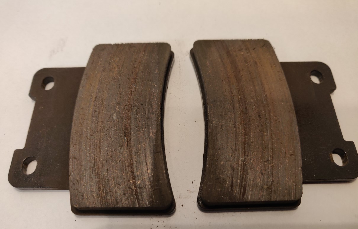

stelle am Ende jeder Saison fest, dass die Bremswirkung an der VA nachlässt. Also Bremsbeläge ausbauen und begutachten --> das Tragbild ist durchwachsen (siehe Bild). Nicht homogen, teils gut erkennbare Riefen. Nach dem Abziehen mit Schleifpapier sehen sie wieder gut aus und können eingebaut werden. Ich würde mal gerne Bremsbeläge von einem anderen Hersteller ausprobieren. Ach ja, es sind die ersten, werksseitigen Beläge drin.
Hat jemand Erfahrungen mit Bremsbelägen aus dem Zubehör, gibt es Empfehlungen oder Hersteller, von denen man lieber die Finger lässt?
Dank Euch im Voraus
Ajona
Dank Euch im Voraus
Ajona
- meine Bremsbeläge nach einer Saison (ca. 4000Km)
- meine Bremsbeläge VA.jpg (141.61 KiB) 2946 mal betrachtet

am Kymco hab ich noch keine Erfahrung mit Belägen.
Ansonsten hab ich über die Jahre immer originale genommen.
So wie deine Beläge aussehen, dürfte die Scheibe auch nicht ohne Riefen sein.
Wenn die Scheibe viele oder tiefe Riefen hat wechsel die mal lieber mit, dann halten auch die Beläge länger.

Wenn deine Bremsleistung nachlässt, hat das wohl nix mit dem Verschleiss deiner Beläge zu tun.
Ausnahme: Du hast sie bis auf`s Metall runter genudelt oder sie sind verglast oder verölt.
(von der Belagstärke sehen deine eigentlich noch ok aus)
Eine Hydraulische Bremse stell sich automatisch nach, vorausgesetzt du hast genug Bremsflüssigkeit drin.
Und da liegt wahrscheinlich eher der Fehler!!!
Wechsel mal die Bremsflüssigkeit und achte gut darauf, das keine Luft ins System kommt.
Sintermetall-Beläge haben in der Regel einen etwas höheren Reibwert wie organische Beläge.
Daher haste damit eine bessere Bremswirkung.
Brembo oder TRW sind wohl die Platzhirsche........allerdings auch im Preis!!

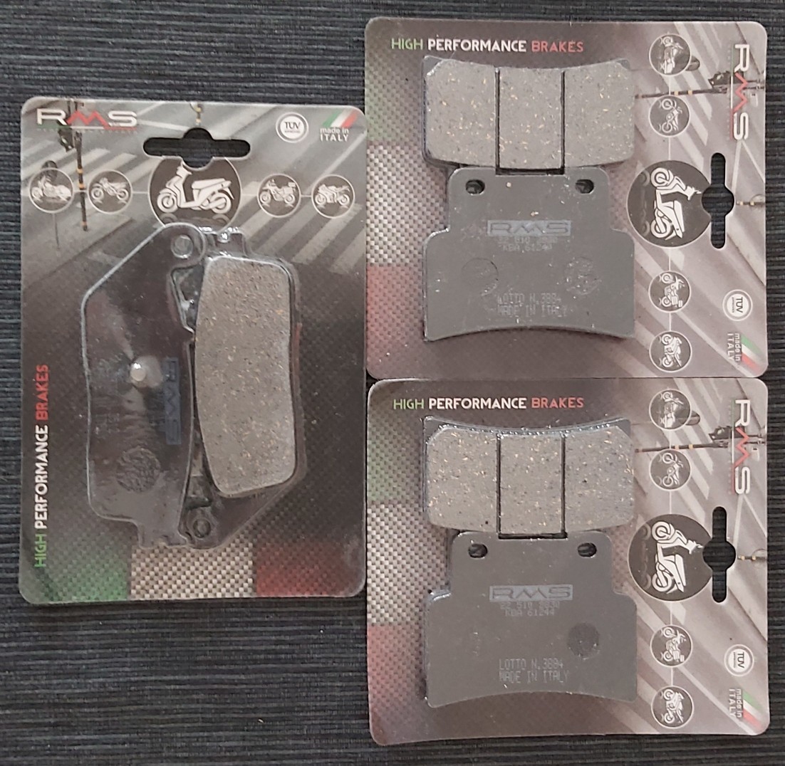

Hab mir mal diese Klötzchen kommen lassen.
Bei der Quad Company in Bielefeld abgeholt. Die haben auch alles von Kymco. Insofern wärs ne tolle Sache, wenn die den grantigen Dragoner von Weib an der Theke auswechseln würden. Die Olle ist echt abschreckend.
