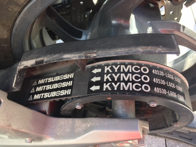

Ich nehm immer einen Malossi Riemen, das ist ein Spitzenprodukt und trotzdem viel günstiger als der Mitsuboshi!

Bei meinem Honda SH 300 habe ich eine Malossi Multivar eingebaut, ebenfalls den Riemen von Malossi. Wenn ich den bei 25000km kontrolliere, stelle ich kaum Verschleiß fest, auch keine sichtbaren Beschädigungen.
Bei meinem XC400 habe ich jetzt seit einiger Zeit auch einen Riemen von Malossi drin... mal schauen.

... ein Kymco driver hier im Forum hat mit einem ori Antriebsriemen 45000 km gefahren...

Erfahrungsgemäß sind die original Riemen MIT ABSTAND die Besten!!

Mitsuboshi ist der Hersteller vom original Endantriebsriemen beim AK550. Das ist also bei weitem keine Billigmarke
- Beiträge: 527
- Hat sich bedankt: 219 Mal
- Danksagung erhalten: 24 Mal
Re: Antriebsriemen
Gute Info, danke!RollerTobi hat geschrieben: 05.03.2020, 09:27 Mitsuboshi ist der Hersteller vom original Endantriebsriemen beim AK550. Das ist also bei weitem keine Billigmarke![]()
- Beiträge: 615
- Hat sich bedankt: 86 Mal
Re: Antriebsriemen
Steht sogar groß drauf. Kymco macht also kein Geheimnis draus. Die Kymco-Teilenummer und der Kymcoschriftzug sind ebenfalls auf dem Riemen zu lesen.
Sieht dann so aus:
Sieht dann so aus:

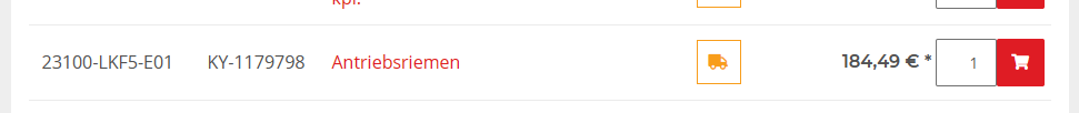

Ich habe gerade einen Riemen gegoogelt, der wäre mal fällig.
Bei Quad Company als Original Ersatzteil 184 €...
Dagegen wirkt der Preis des Mitsuboshi schon unseriös. Für den Downtown 300 kostet da der Gurt 85 €. Was ist davon zu halten? Ausverkauf?
