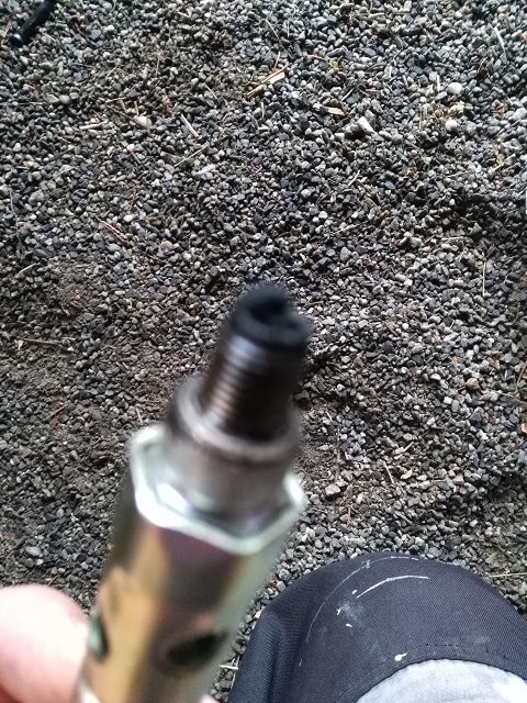

Die Kerze ist nicht nass, sondern schwarz, siehe Bild. Bekomme das Foto nicht schärfer.

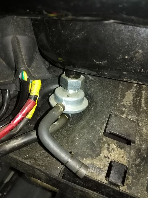

Die Benzinleitung habe ich bis zur Benzinpumpe abgebaut. "Benzinpumpe" nenne ich sie der Einfachheit, der kleine zylindrische Körper unter dem Tank. (Bild)
Drücke ich nun den Starter, spritzt das Benzin im Takt aus der Öffnung. Baue ich aber den Filter und die Leitung an, kommt am Vergaser nicht s mehr an. Leitung und Filter sind neu.
Kann es sein, dass der Gegendruck in der Leitung zu stark ist, oder ist diese Unterdruckpumpe defekt?

1. das Teil ist der Benzinhahn, pneumatisch (= mit Luftdruck) betätigt.
2. dein Problem liegt wohl auf der Kraftstoffseite und nicht bei der Zündung. Wenn du die Zündk. schon raus hast, kurz kontrollieren, daß bei der der Elektrodenabstand stimmt und daß die ZK schön funkt (was sie aber müßte).

Auch Zündkerzen können versagen, manchmal erst unter Belastung aber selten.

1. Die Kerze getauscht, rein subjektiv fand ich den Funken bei der alten Kerze kräftiger.
