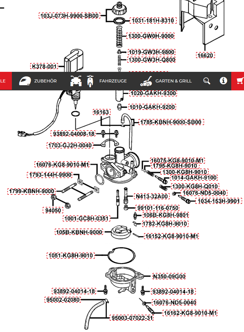

2 Fragen noch zum Vergaseraufbau - seht euch bitte das angehängt Bild an, für mich ergeben sich da einige Fragen:
Screenshot_2019-07-12 Kymco Grand Dink 50 S Vergaser Ersatzteile.png (385.56 KiB) 5730 mal betrachtet
Das Teil 1010-GAKH-9200 - sitzt das von oben im Vergaser drinnen oder von unten mit dem Düsenstock eingeschraubt?
Hat die Leerlaufschraube Feder und O-Ring? Wenn ich mich recht erinnere ist bei meiner Leerlaufschraube nicht mal eine Feder drinnen....
Die CO Schraube ist bei mir komplett mit Feder, Scheibe und O-Ring vorhanden.
Und weiß jemand wie der Schlauch geführt wird der aus der Zylinderabdeckung angeblich den Vergaser wärmen soll?

Das kleine Ding ist die Hauptdüse und sitzt auf dem Düsenstock
Die Leerlaufdüse hat eine Feder, zur Abdichtung sitzt ggf. Noch ein O Ring, aber meiner Kenntnis nach nicht davor.
Außerdem ist die Abbildung nicht vom Grand Dink Vergaser.

Also das Bild ist definitiv der GrandDink Vergaser....

88er Düse ist jedenfalls schon bestellt, damit sollte er dann halbwegs vernünftig vom Stand wegkommen und in 1.000 km ist das Servide fällig, da gibt's dann einen neuen Keilriemen sowie neue Variorollen und Gleitstückevon Dr. Pulley....
