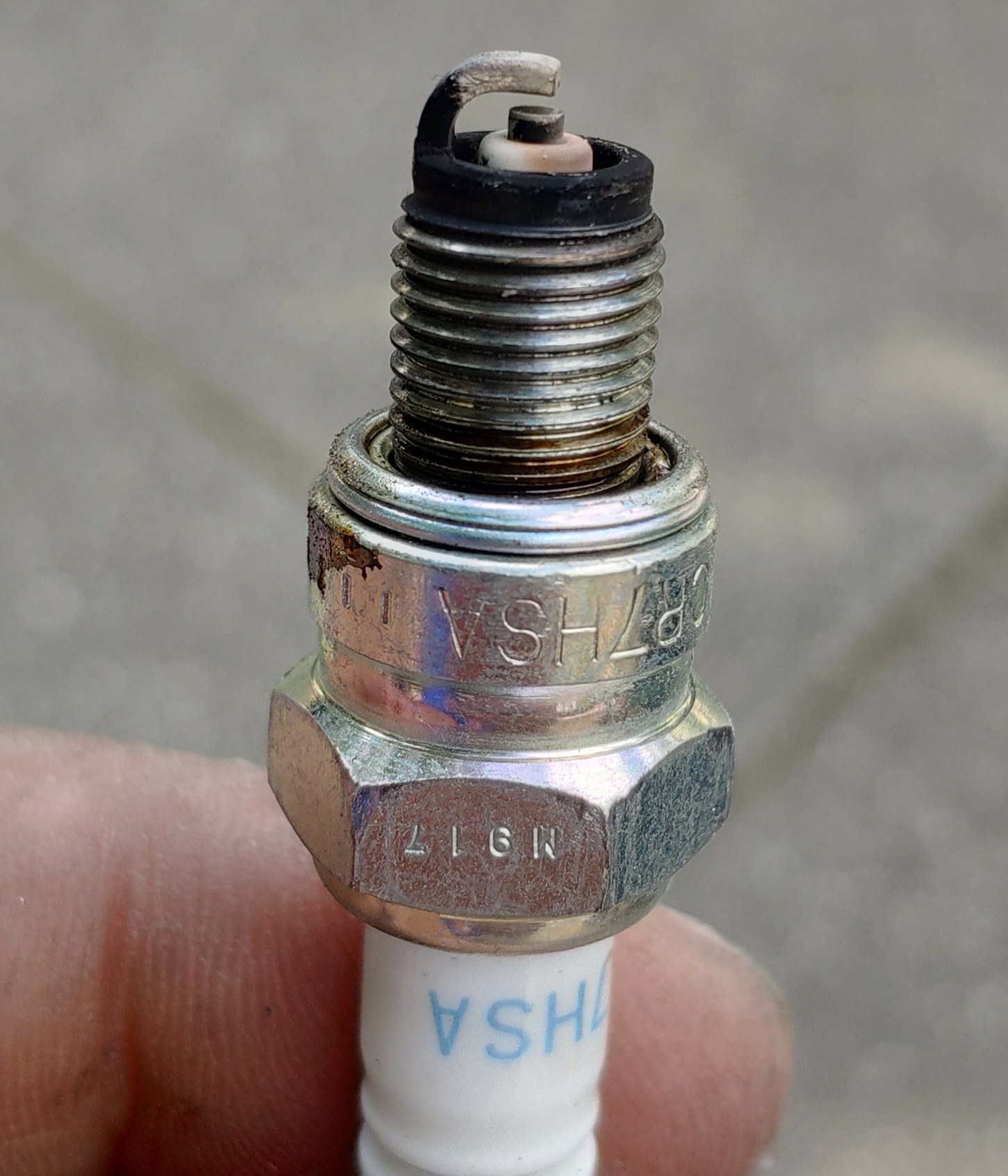

Ventile habe ich heute eingestelt vergaser ebenfals nach warmlaufen natürlich.Flexer hat geschrieben: 01.07.2019, 19:57 Obwohl ich nicht ganz die Vario ausschließen kann und wenn es nur die offene Hülse ist, die den Durchzug erschwert, würde ich zuerst die Ventile einstellen lassen.
Jetzt poste ich ein bild und zwar von der kerze. Kerze habe ich rausgeholt ist trocken soll ja rehbraun sein sieht aber nach meiner meinung nicht aus.
Danke danke.
