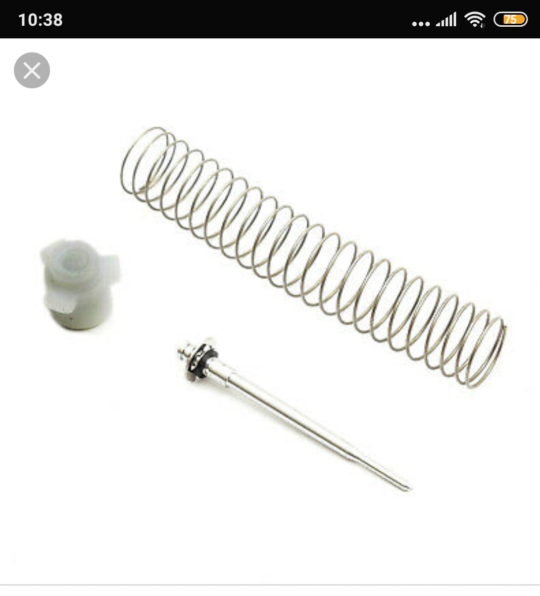

Jetzt eine andere frage ich habe eine vergaser mit metalldeckel das ist ne feder drinn soll angeblich auch ne drossrl sein stimmt das.
Wofür ist dieser feder bitte um infos.

Die Feder ist für die Düsennadel und keine Drossel.

Stimmt .
Aber es gibt auch gedrosselte Yager GT ( Mofadrossel nachträglich verbaut ) , bei denen ist der Weg des Vergaserschiebers durch eine Buchse im Metalldeckel begrenzt . Dies soll allerdings nicht die Endgeschwindigkeit , sondern nur die Abgaswerte ändern .
