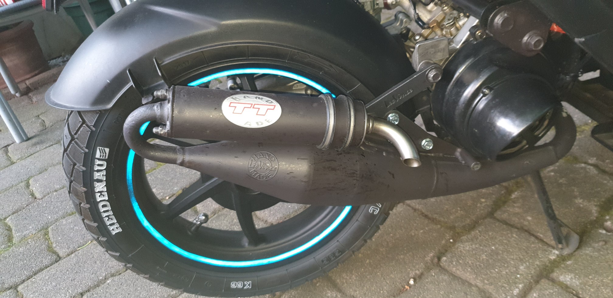

Hab eine offenen TT auf meiner Super8,abgestimmt mit Sport Kupplung, Multivar und 17,5 Dellorto geht der schon gut. Er hat eine E nr und ist keine Krawalltüte. Habe ihn mit schwarzem Ofenlack lackiert damit er nicht so auffällt und als Rostschutz. Mein erster TT war nach 14 monaten durchgerostet.
