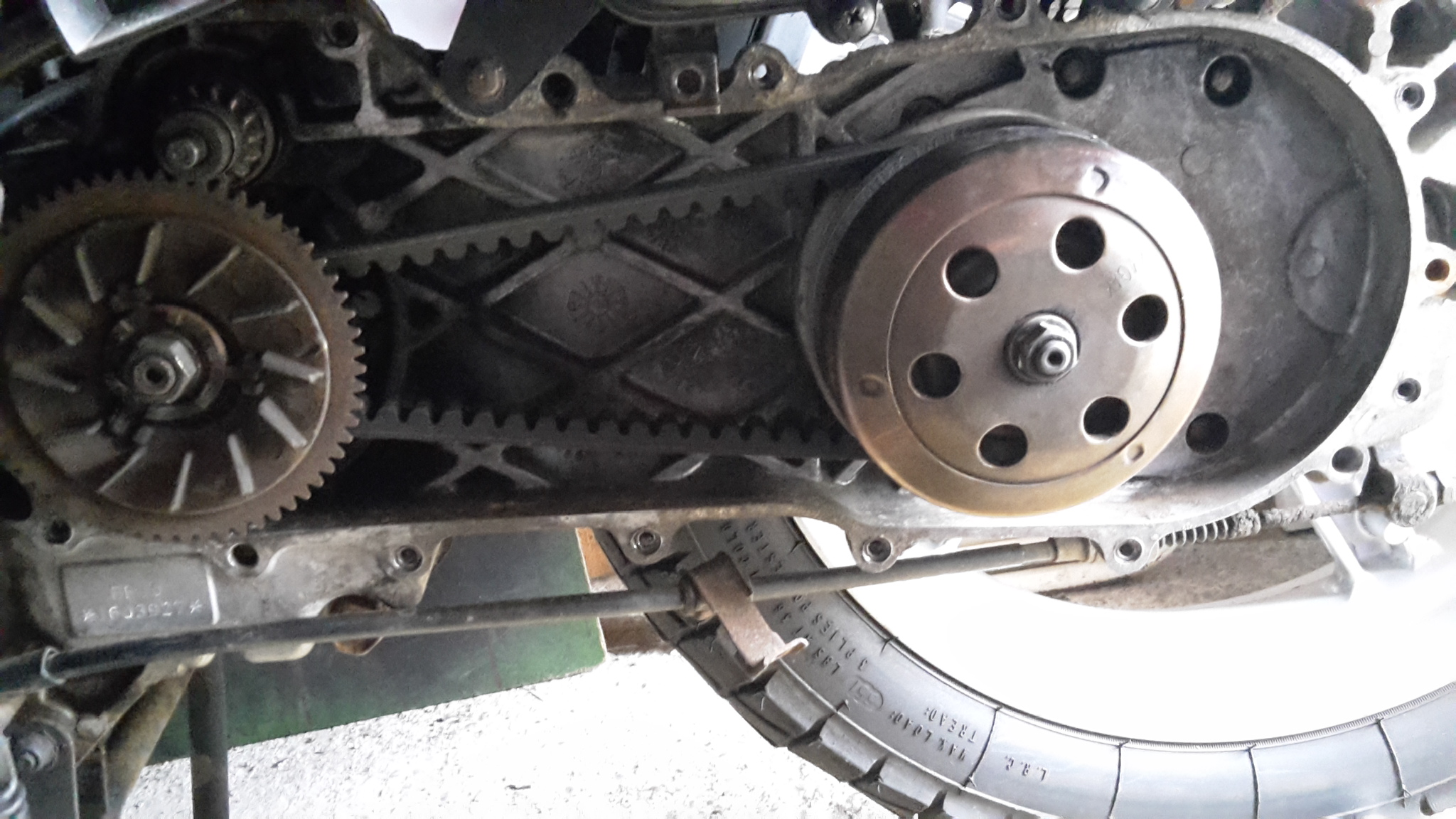

habe vor kurzem einen Kymco People S 50 4takt gekauft, da fehlt komplett der Kickstarter mit Welle usw.
Meine Frage: Wo kann ich eine gebrauchte oder neu Kickstarter Set. komplett kaufen?
Habe komplett vom Rex 450 (7 Zähne Ritzel) eingebaut hat alles gepasst, aber wenn ich die Variodeckel einbaue, der Kickstarter geht sehr schwer und bleibt unten.
Vermute passt nicht ganz.
Vielen Dank im Voraus.
Mfg
Alex

die Teile bekommst Du bei jeden Kymco-Händler, z.B auch hier:
Mail an zip@zzip.de

Es gibt unterschiedliche Verzahnungen bei den Chinarollern . Daher original Welle und Mitnehmer von Kymco nehmen , Den Deckel in der Führung aus Ausbrüche prüfen und wenn das alles gut ist , sollte es auch gehen .

Muss ich original Variomatikdeckel Dichtung kaufen oder kann ich Dichtmasse (bis 300°C) nehmen?
Mfg
Alex
Beiträge: 7117
Danksagung erhalten: 590 Mal
Re: Kickstarter komplett fehlt. Hilfe.
Dirko geht auch.
