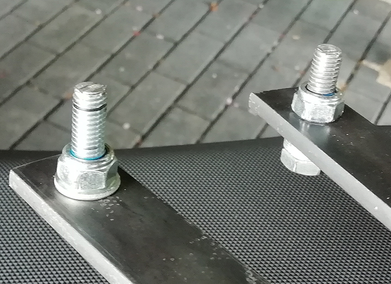

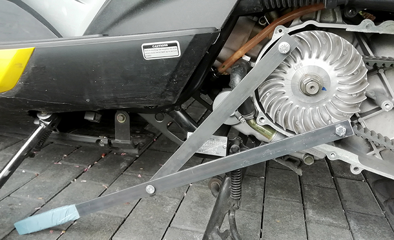

Gestern habe ich mit einem Kumpel ein Blockierwerkzeug gebastelt. Kosten: 3,75€ für ein Flacheisen. Schrauben waren vorhanden. Also ran.
M8 Schrauben auf gleiche Höhe gebracht.

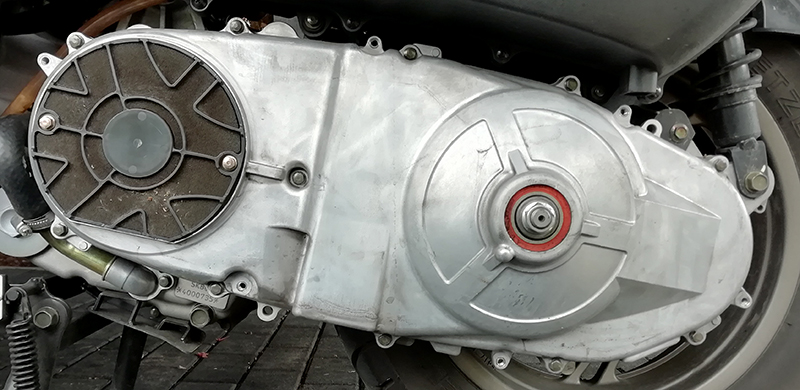

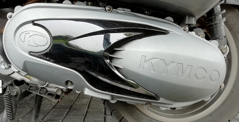

Gottlob ist die Variomatik beim Xciting 400 nicht durch Luftfilterkasten o.ä. verbaut. Man muss nur die offensichtlichen Schrauben lösen, dann lässt sich die Abdeckung abnehmen.
Das gleiche mit dem Variomatideckel. Zu beachten ist, dass es drei Längen von Schrauben gibt. Also markieren und ordentlich ablegen.

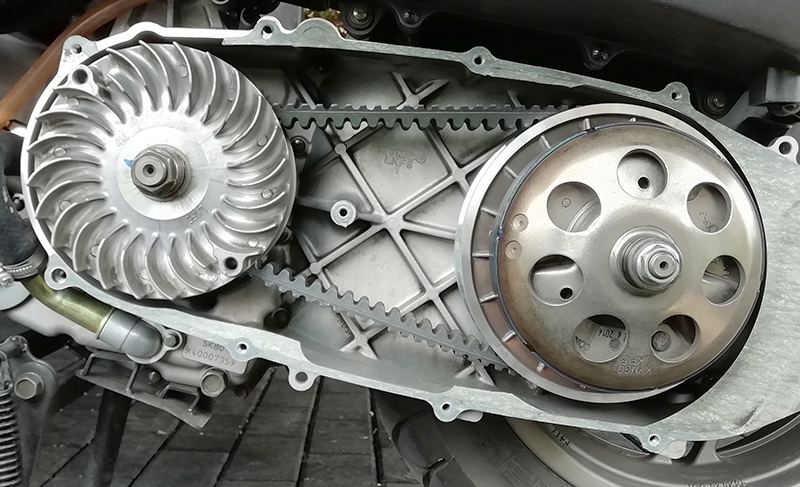

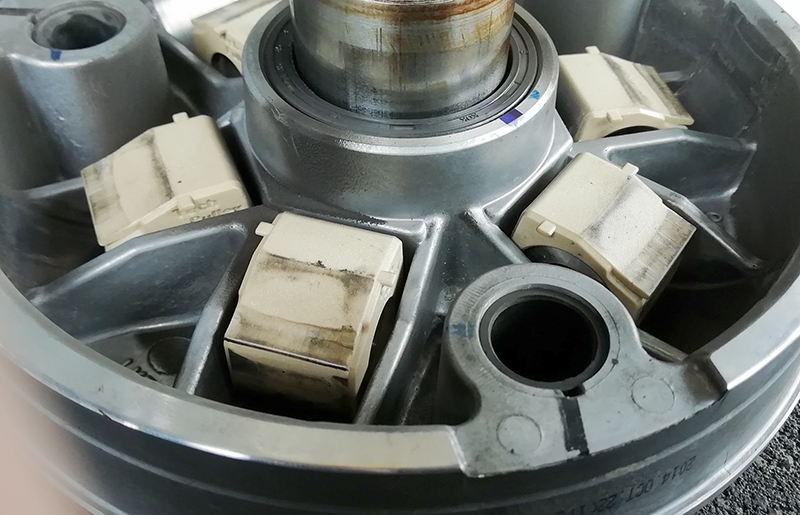

Dann bietet sich dieses Bild. Interessant ist der linke Teil.
Der wird mittels des Blockierwerkzeuges genau das, blockiert. Sonst ist es nicht möglich die Mutter zu lösen.

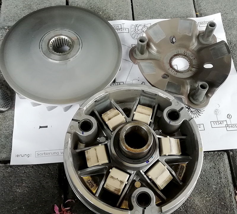

Nach dem Lösen der Schraube nimmt man alles ab, was auf der Welle ist. Damit ich das Ganze ohne Überraschungen wieder zusammen bekomme, habe ich mir eine Zeichnung ausgedruckt.
Im Wesentlichen findet man diese drei Scheiben vor. In der Trägerscheibe tummeln sich die Gewichte. Die unglücklich gestiftete Variomatikplatte ist tatsächlich nur abnehmbar, wenn sie präzise abgehoben wird. Die leiseste Abweichung und das Ding verkantet. Das erklärt die Neigung zum Ruckeln. Völlig unerklärlich, wie so ein Mist in den Roller gelangen durfte.
So müssen die Gewichte in den Bahnen liegen, dann passt es. Durch die Flügel KANN man eigentlich nichts falsch machen. Wenn es jemand dennoch schafft, PN an mich.
Im Prinzip wars das. Ich habe alles mit Bremsenreiniger gespült um optimale Bedingungen für die neuen Röllchen zu schaffen. Den Schmuddel sieht man an den alten Rollen.

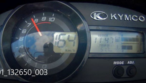

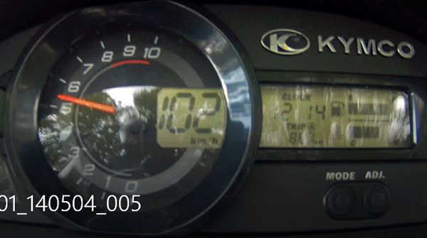

Türlich sogleich eine Probefahrt absolviert... Erwartungen erfüllt. Bessere Nutzung der Drehzahl, der Roller fegt augenblicklich los und orgelt nicht erst auf 7000 Touren hoch.
Nach wie vor kein Ruckeln beim langsam fahren. Wenig Gas, wenig Drehzahl, sanftes Losfahren.
Bei Vollgas aus dem Stand gibt es einen rasanten Katapultstart und immer Leistung. Man hat nicht mehr das Gefühl, man heizt für den Hof, wie man in OWL sagt. Der Roller hat bis 130 km/h immer Dampf, mehr wollte ich nicht auf der Landstrasse. BAB folgt.

Deckel ab.
2 kleine Schrauben vom runden Plastikgitter ab.
Dann die Schauben des Aludeckels (auch 8er Schlüssel) ab,
sind 11 Sück, davon 8 identische, 2 etwas längere und eine kürzere.
Ich habe einfach links oben angefangen und sie dann der Reihe nach auf das Trittbrett gelegt,
(Eine ist in der Mitte, die habe ich erstmal bestimmt 60 Sekunden übersehen und mich gewundert, warum der Deckel nicht runtergeht :mrgreen: )
Dazwischen sitzt dann eine Papierdichtung, also vorsichtig den Deckelabnehmen, dann kann man diese wiederverwenden.

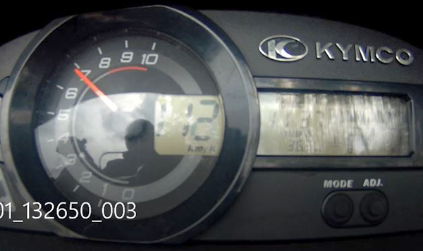

Moin, um das mit der Höchstgeschwindigkeit zu eruieren habe ich mich auf die A33 geschwungen, die hier seit rund 30 Jahren entsteht. Schätze der Name soll schon mal auf die Gesamtbauzeit hinweisen, das nur am Rande.
Hab meine für geringes Geld ersteigerte "Actioncam" mit einer aufwändigen Antivibrationsvorrichtung (siehe Fig. 1) vor die Instrumente geknebelt und bin los.
Max. Speed am heutigen Sonntagmorgen bei 7 Grad, windig, 164 km/h. Ich würde sagen durch die schwereren Rollen gehen so 5 Km/h "verloren". Die werde ich aber nicht suchen, reicht mir satt. Für einen Zwischenspurt langts. Angst hatte ich keine...
Die maximale Drehzahl beim Vollgas-Start so knapp 7000. 0 bis 100 würde ich bei 7-8 Sek im Mittel ansiedeln. Im Video mitgestoppt.
Das Drehzahlniveau bei konstanter Landstrassengeschwindigkeit stellt sich dar wie folgt. Knapp halber Tacho, ganz anders ist das mit Originalrollen auch nicht.
Benzinverbrauch bei allzeit flotter Fahrt 4,2 Liter. Das KÖNNTE ich sicher signifikant unterbieten, dann hätte ich aber auch bei 125 cm³ bleiben können. Für mich alles im grünen Bereich. Jetzt kann der Sommer kommen, vor dem Fenster hagelt es allerdings gerade.

Sehr gut,
die SR 16 scheinen sich ähnlich zu verhalten und etwa 83 kmh bei n = 5000.

melmag hat geschrieben: 05.05.2019, 13:32 Moin, um das mit der Höchstgeschwindigkeit zu eruieren habe ich mich auf die A33 geschwungen, die hier seit rund 30 Jahren entsteht. Schätze der Name soll schon mal auf die Gesamtbauzeit hinweisen, das nur am Rande.

...auch ich habe heute die Dr. Pulley FR 16er eingebaut. Wie bei meinen bisherigen Erfahrungen mit Dr. Pulley Rollen, läuft mein Xciting jetzt viel ruhiger im Stop and go Verkehr. Kein Ruckeln/Schlagen mehr bei niedrigen Drehzahlen, Beschleunigung hat sich extrem verbessert (Gummiband Effekt) :D ,Geschwindigkeit lt. Tacho 172 km/h unverändert.
Ich habe ja einen der ersten 400er hier im Forum (2014), da hat mich die Zeichnung der Ersatzteile hier im Beitrag etwas gewundert denn bei mir sind/waren folgende Teile nicht verbaut: 2xWellendichtring und 1x Sicherungsring. Wurde lt. meiner Werkstatt auch nicht bei den Inspektionen, welche ja die Prüfung der Vario enthält, nicht entfernt. Zudem war ich bei der 10.000er Inspektion selbst dabei und habe die zerlegte Vario gesehen.
@n Dirk: wieder einmal superschnelle Lieferung und klasse Produkt, bin ja seit mehreren Jahren Dr. Pulley Fan.

Bei mir ist 30km/h vorher schluss und bergauf oder mit Gegenwind schon bei 130km/h.
Alter, 172km/h, wie krass!
