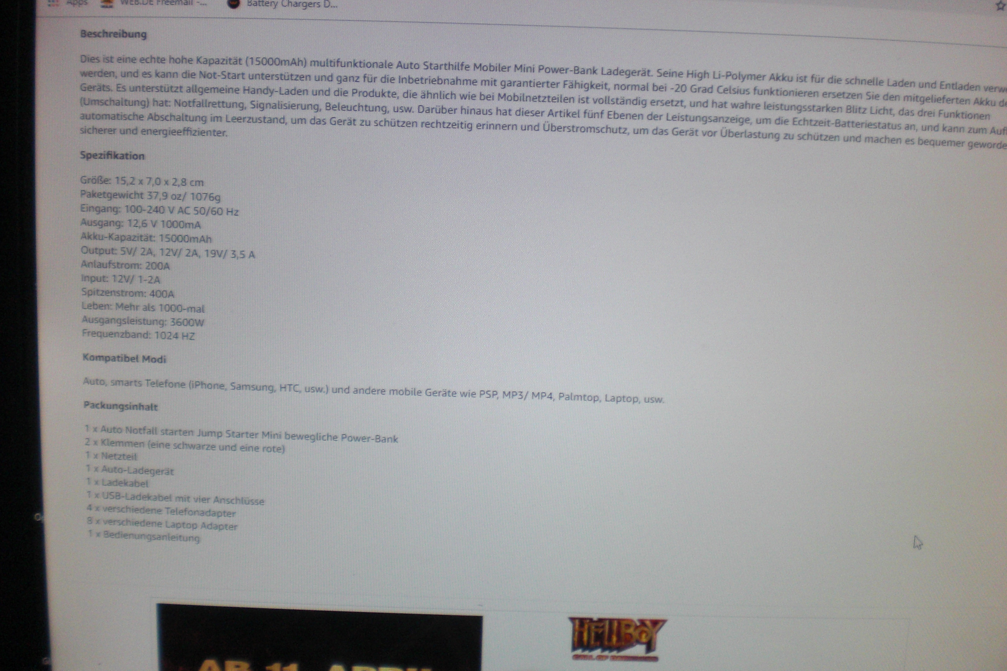

Vor allem sollte man sich die Kapazität einmal ganz genau anschauen, 15.000 mA !!!
Hier der Beweis dazu:
Die Nennspannung von 12,6 Volt bezieht sich auf einen 3 Zellen Lipo Akku vollgeladen bis zur maximalen Nennspannung von 4,2 Volt pro Zelle.
Weiter unten in den technischen Daten liest man etwas von maximal 19 Volt !!!
Herrgott, wo sollen die 19 Volt bei einem 3 Zellen Akku herkommen ?
Es müsste sich demnach um einen 4,5 Zellen Akku handeln, also eine Halbe !!!
Weiter wird angegeben das man einen Strom von 400 Ampere entnehmen kann.

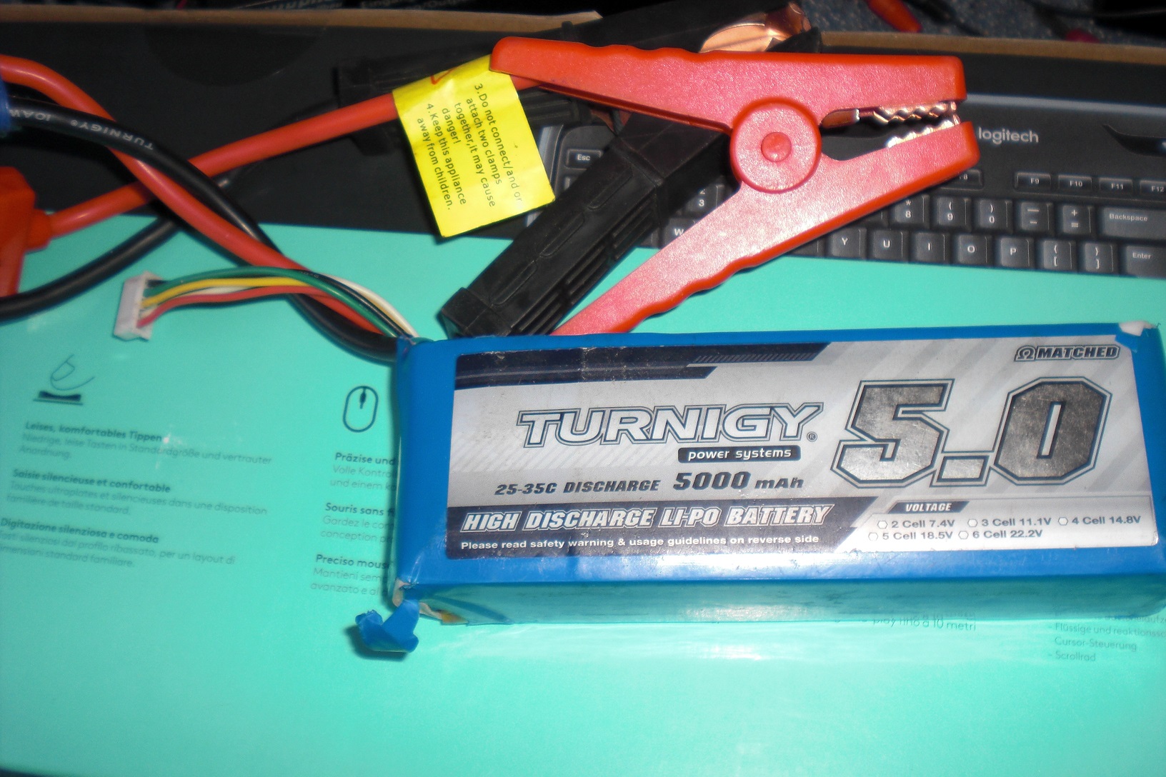

Hier mal ein Vergleich mit einem 14,8 Volt 4 Zellen Lipo Akku mi 5000 mA und einer Dauerentladungsrate von 25 C = 5 x 25 = 125 Ampere und maximal für 3 Sekunden von 35 C = 5 x 35 = 175 Ampere.
Alles nur Augenwische- und Rosstäuscherei !!

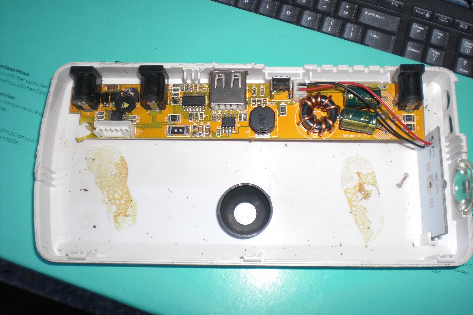

Nachdem das Ladeteil in dem Gerät kaputt war und sich der Akku nicht mehr aufladen ließ, wollte ich wissen was darin verbaut ist.
Hier mal das Innenleben:
Zumindest hatte man einen Balancer Stecker (Typ unbekannt) verbaut damit die Zellen beim und nach dem laden die gleiche Zellenspannung aufweisen, damit das Ding nicht in Brand gerät.
Zum Laden eines Handy oder Smartphone wurden von jeder Zelle die entsprechende Spannung abgegriffen und durch einen 5 Volt Festspannungsregler mit 0,5 Ampere Dauerbelastbarkeit zum USB Port geschickt.
Nicht gerade elegant, aber der Zweck heiligt die Mittel.
Nachdem ich ein für gebräuchliche Ladegeräte ein neues Balancer Kabel verlötet hatte, wurde der 3 Zellen Lipo Akku entladen und wieder geladen,nochmal entladen und abermals geladen.

Kurzerhand wurde eine Null an die Kapazität angehängt um auf 15.000 mA zu kommen,die maximale Spannung von 19 Volt als auch die maximale Stromentnahme von 400 Ampere hat man sich aus den Fingern gesaugt und schon kann man werbewirksam in Erscheinung treten.
Und mal ehrlich, wer kontrolliert die Angaben ? Wenn überhaupt nur die wenigsten von Euch.

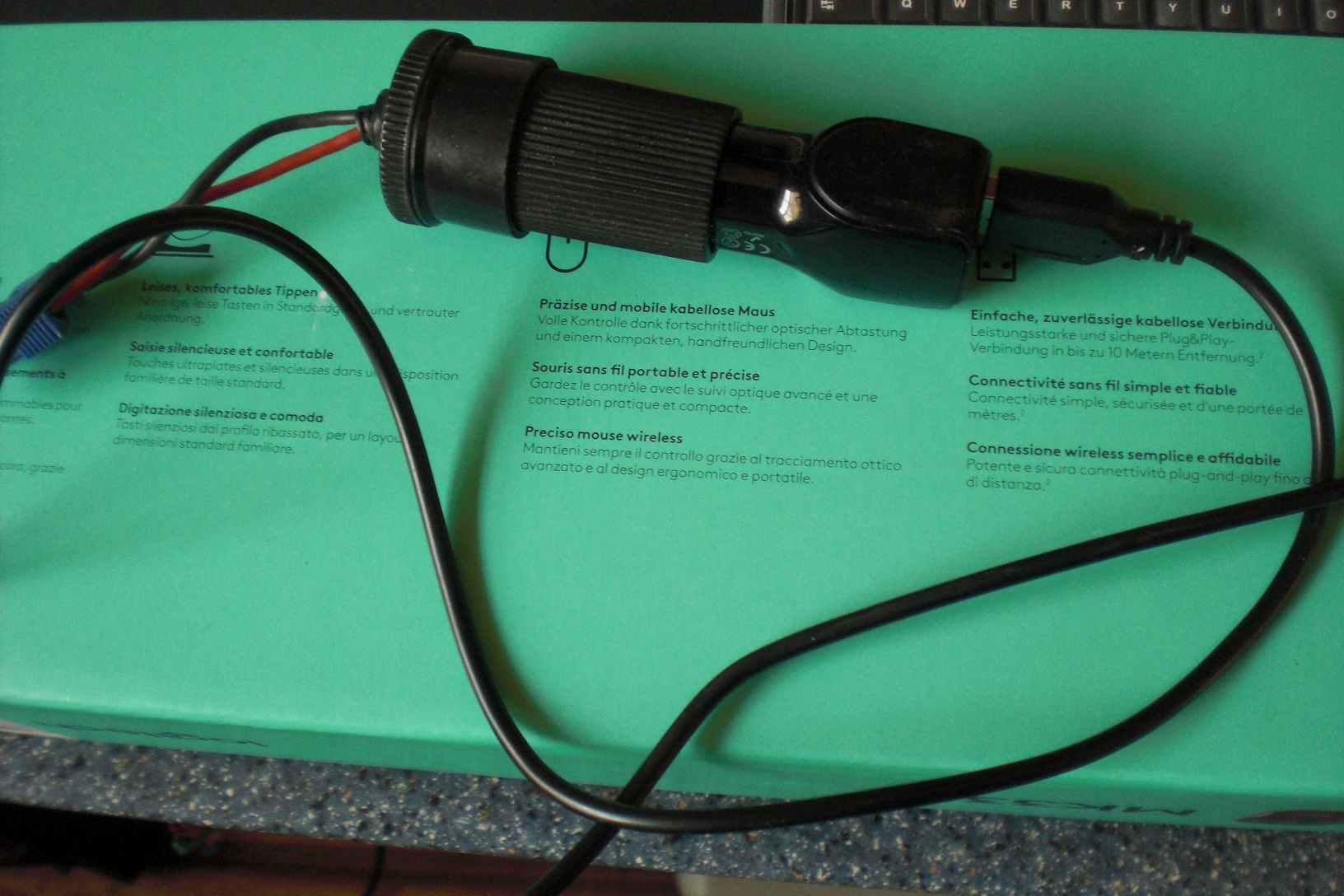

Starterkabel mit Schottky Diode vom Start Jumper und ordentlicher 14,8 Volt Akku(34,-€) mit einer ebenso ordentlichen Entladerate bis 175 Ampere lässt sich auch ein 3 Liter Diesel ohne eigene Batterie problemlos mehrmals starten.
Die Schottky Diode ist auf jeden Fall erforderlich, da beim starten des Motors der Ladestrom der Lichtmaschine über Masse zum Pluspol in den Lipo Akku geleitet würde. Diese trennt den Akku in Millisekunden,sodass darin kein Schaden entsteht. Das gleiche gilt analog beim Fremdstarten von Autobatterie zu Autobatterie. Ebenso von Roller zu Roller
