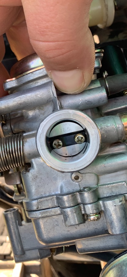

Hallo Leute könnt ihr mir einen neuen vergaser empfehlen?
Ich hab kein Bock mehr auf mein Originalen.
Hab jetz wieder das Problem das die Drehzahl im Stand schwankt und ich ihn dadurch nicht eingestellt bekomme, so weit läuft er ja top
Aber hab jetz 2 1/4 die gemischraube raus gedreht,
Dreh ich weiter raus passiert nichts, Dreh ich rein dreht er höher, aber wie gesagt die Drehzahl schwankt immer.
Wenn ich fahre und dann anhalte brauch er auch eine Weile um auf sein standgas von 1700 zukommen
Habt ihr Ideen oder tips

Ok danke erstmal, wo suche ich überall nach falschluft und womit teste ich das?
Das Problem mit der gemischschraube ist, das ich um so mehr zu drehe sich die Drehzahl erhöht, heißt komplett zu dreht er richtig hoch, um so weiter ich rausdrehe um so mehr sinkt die Drehzahl, wo soll ich das die richtige Position der gemischschraube finden?
Oder ist die standgas Schraube schon viel zu doll eingestellt damit ich den Punkt gar nicht finde?
Werd es morgen mal testen, Gemisch zu drehen, standgas einstellen und dann gemischschraube langsam raus drehen.
Lg Dirk

Also bei laufendem Motor hab ich gestern schon mit bremsenreiniger mal den vergaser rings um besprüht, hat sich nichts geändert, Membran hatte ich begutachten wo ich ihn letztens sauber gemacht habe.

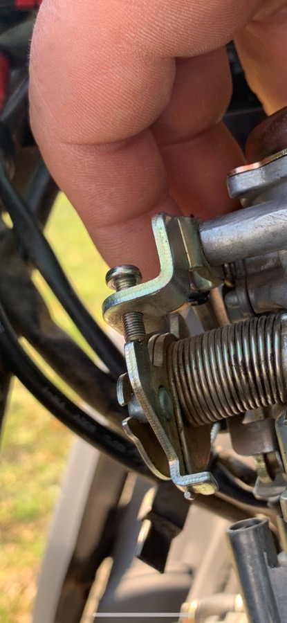

Ich hab schon so viel über den vergaser gelesen das oben rechts mit der Feder das standgas ist und links unten unter der metalkappe die gemischraube.
Werde heut mal testen. Gemischschraube reindrehen bis Ende, dann standgas einstellen und dann langsam die gemischschraube raus drehen
Lg Dirk

Nein die gemischschraube habe ich nicht draußen gehabt, kann ich die einfach im verbauten Zustand rausdrehen in überprüfen?
Habe heut mal die gemischschraube komplett rein gedreht, dann standgas angepasst und dann gemischschraube langsam raus gedreht, leider fällt die Drehzahl dann langsam ab um so mehr ich die gemischschraube rausdrehe, hab jetz erstmal auf 1 1/2 Umdrehung draußen, beim Gas geben geht er sofort ins standgas und hält das, das ist schon mal viel wert.
Nur die Sache mit der Drehzahl irritiert, normalerweise sollte er ja höher drehen beim rausdrehen der gemischschraube
Lg dirk
Lg dirk

Also Leute
Vergaser wurde bestens Wissens gereinigt, komplett zerlegt und alles mit bremsenreiniger sauber gesprüht, Düsen sind alle frei.
Jetz hab ich das Problem das ich von der standgasschraube schon die Feder ab machen muss und die Schraube bis über die Hälfte reindrehen muss um standgas zu haben.
Gemischschraube ist 1,5 Umdrehungen raus
Ich weis echt nicht mehr weiter was jetz wieder das Problem ist
Anbei 2 Fotos von der stangdasschraube und der drosselklappe wie weit die offen ist um standgas zu haben
Bitte gebt mal tips
Lg Dirk

- Flexer
- Beiträge: 182
- Wohnort: 67059
- Hat sich bedankt: 25 Mal
Re: Neuer Vergaser
Wir haben jetzt schon die üblichen Tips gegeben, scheinbar muss noch irgendeinen Grund geben,das,dass einstellen unmöglich macht.
Gibt noch so viele Möglichkeiten,wie zb, ansaugstutzen, Membran usw.
Da eine Ferndiagnose fast unmöglich ist,gebe ich dir den Tip,bringe den Roller zum Vertragshändler und lass den Motor richtig einstellen.

- Beiträge: 47
- Registriert: 28.02.2019, 19:38
Re: Neuer Vergaser
Es wurde alles mehrmals geprüft, ich kann den vergaser noch so gut sauber machen wie es nur geht und es wird immer schlimmer mit ihm.
Bin jetz nochmal bis auf feinste Detail das Teil am sauber machen, glaub zwar nicht das es was bringt.
Wenn er an ist zieht er ohne Probleme bis 65km/h.
Wenn ich mir jetz nen ersatzvergaser kaufen möchte, was empfiehlt ihr da?
Lg Dirk
Lg Dirk
