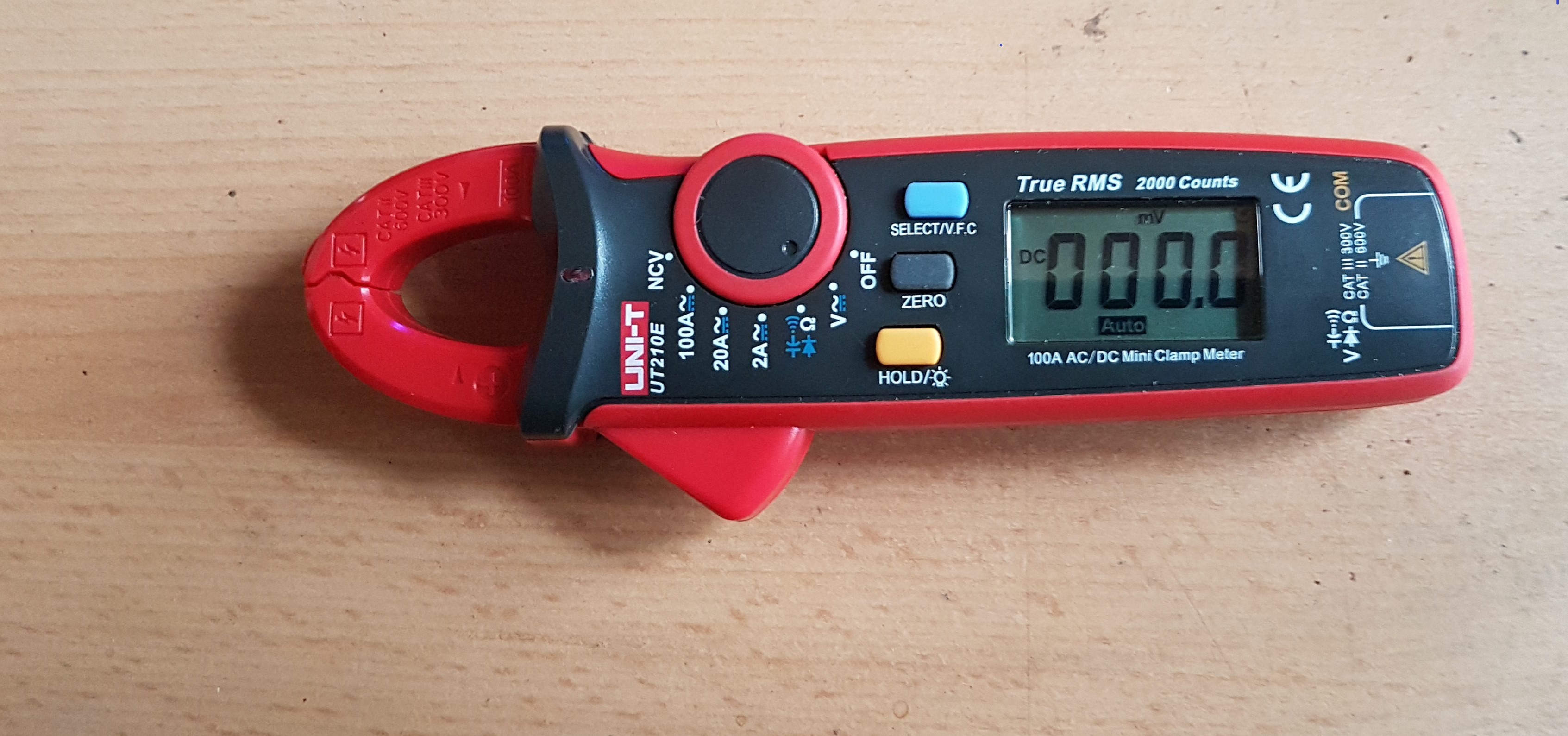

Wenn die Kraftstoffpumpe kurz surrt und dann nichts mehr zu hören ist hat das erstmal keine große Bedeutung.Idefix hat geschrieben:Danke für Eure Tipps
Neue zündkerze gekauft
Neue batterie
Mit Startspray springt sie kurz an
Ergo es liegt an der spritzufuhr...
Was kann ich nun tun?
Gruss Rainer
Unter Last wird sie ohnehin leiser werden.
Jetzt gilt es zu prüfen, ob sie Druck aufbaut und wie viel.
Dazu muss die Kraftstoffleitung zum Einspritzventil abgezogen,oder notfalls aufgetrennt werden.
Wenn du dann den Daumen auf die Öffnung hältst und du den Druck nicht zurückhalten kannst,liegen mindestens 1-2 Bar an. Soviel sollte die Pumpe drücken.
Plätschert der Sprit nur raus,ist die Pumpe verschmutzt (Sieb) oder hinüber und sollte erneuert werden.
Vielleicht ist auch nur Schmutz bis zum Einspritzventil gelangt, dass setzt natürlich voraus, dass Druck aufgebaut wird.
Bis hierhin ist es nur erstmal eine Aufzählung welche Möglichkeiten vorliegen könnten.
Die Vorgehensweise sehe dann so aus.
Einspritzventil raus schrauben, Zündung an und Motor kurz starten um zu sehen ob das Einspritzventil arbeitet. Der Sprit sollte fein zerstäubt austreten.
Wenn nicht, wie beschrieben die Kraftstoffleitung abmachen/auftrennen um den Pumpendruck zu prüfen. Ist dieser vorhanden,ist die Düse am besten zu erneuern.
Eine letzte aber eher unwahrscheinliche Möglichkeit könnte darin bestehen, dass der Druck aufgebaut wird, aber unmittelbar wieder abfällt.
In diesem Fall könnte das Steuergerät einen an der Waffel haben und ein Widerstand zu warm werden und nicht mehr leiten.
Das Einspritzventil arbeitet mit ca. 5 - max. 7 Volt, also nicht mit 12 Volt dran gehen um es zu prüfen.
Ein solches Amperemeter kann dir dabei eine enorme Hilfe sein.
Zangenamperemeter um eine Spannungsführende Leitung klemmen (egal welche), wird ein Stromfluss angezeigt,ist das Bauteil in Ordnung. Wenn nicht, Bauteil defekt.
Deshalb hatte ich dieses in einem Beitrag im Januar vorgestellt und zum Teil erklärt was an damit alles machen kann.
Da vor allem Ströme im mA Bereich sehr zuverlässig gemessen werden können, bietet es sich förmlich für den Kfz-Bereich an.
Ist auf jeden Fall eine sich lohnende Anschaffung, wenn man vor solchen Problemen steht. Und man muss nicht alles auseinander bauen, auftrennen ect. Einfach den Stromfluss messen,ist keiner vorhanden, ist das Bauteil defekt. so einfach geht das mit einem Zangenamperemeter. Also sehr zielgerichtet und aussagekräftig.
Zuvor sollte auf jeden Fall gemessen werden ob eine Spannung an der Leitung anliegt,sonst kann kein Strom fließen.

Hallo Idefix,
habe heute Vormittag mal den Versuch unternommen herauszufinden, ob sich irgend etwas an der Spannungsversorgung der Einspritzdüse messen lässt.
Leider bin ich ebenfalls wie du zu keinem anderen Messergebniss gekommen, was darauf schließen lässt, dass Spannungsmäßig alles in Ordnung ist.
Ich kann dir folgende Option machen.
Ich habe noch ein Einspritzventil das ich dir zur Probe zusenden könnte.
Sollte der Motor dann laufen,müssen wir uns einig werden,ob du das Teil behalten,oder zurück schicken möchtest um ein neues zu kaufen.
Das einzige Problem was ich jetzt habe ist,dass die gelbe Motorkontrollleuchte leuchtet und sich auch mit Zündung an, 10 Sek. warten,10 Sek. Vollgas, Zündung aus, nicht resetten lässt.
Da es hin und wieder Probleme mit dem Laderegler gibt,habe ich, da ich einmal das Helmfach raus hatte herausfinden versucht, wieviel Strom die Motorsteuerung verbraucht und wieviel bei eingeschaltetem Licht durch den Laderegler fließen.
Ebenso wieviel Wechselstrom die Lichtmaschine liefert.
Aber das kommt demnächst in einem separaten Beitrag.
