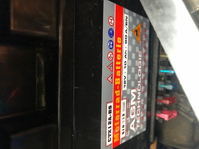

- Beiträge: 71
Re: Startet nicht bei Kälte
Ist die verlinkte Batterie okay ?
Ich habe aktuell sowas.
( Sicherungen sind nur für die Messungen nicht abgedeckt. )
ECU und Bremslicht saugen 4,2A !!!!
PS. „.....Gummi vertauen! „ Oder vertrauen
- 4644F9B6-EC51-41E4-933A-58A06F7769EA.jpeg (74.11 KiB) 3631 mal betrachtet
Der richtige Hersteller ist es schon mal, ob die Batterie passt bekommst Du über die Maße, der Anordnung der Pole sowie über die Leistung heraus.
Deine jetzige hat ja 10Ah und die verlinkte nur 8Ah, also etwas zu schwach.
Denke mal das die eher passt:
https://www.amazon.de/YUASA-Batterie-20 ... B06XKGVQX3
Edith: hab bei Götz auch noch nie Batterie-Pfand bezahlen müssen.
