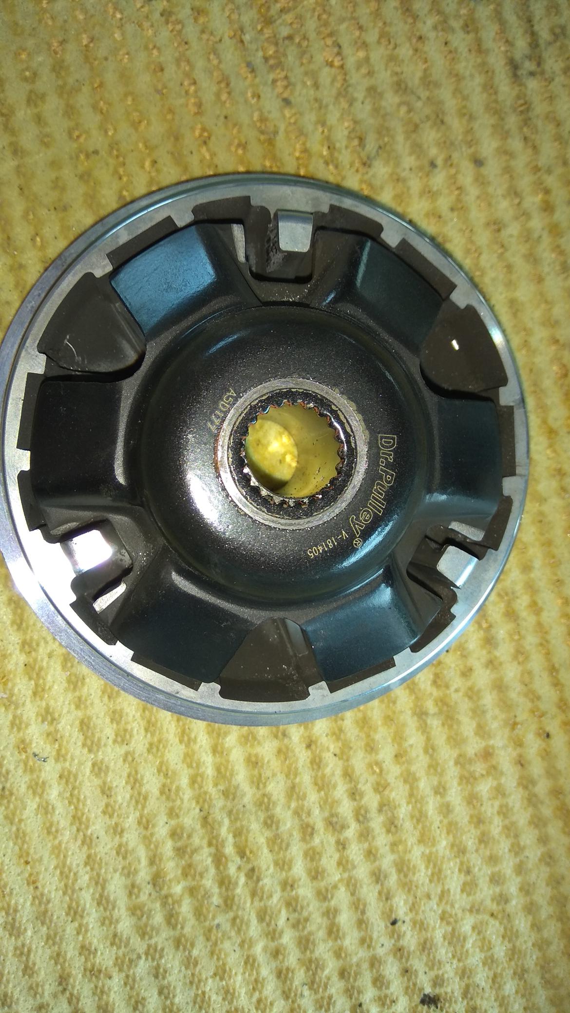

Ich habe eine Dr. Pulley Sportvario V181405 mit Gleitrollen in Käseeckenform (richtig eingesetzt) 12,5 gr. verbaut. Original Keilriemen und Kupplung, kein Washer-Ring.
Es ist mir jetzt zum zweiten mal passiert, dass die Gleitstücke nach ca. 6000 km und 1,5 Jahren einfach futsch sind.
Die Platte läuft also direkt auf dem Metall. Siehe Bild.
:shock: :shock: :shock:
Beim ersten mal hat mir der Meister dieses Forums die Hölle heiß gemacht und war sich sicher, ich hätte die Gleitstücke einfach nicht eingebaut.
Ich konnte es mir nicht erklären, den natürlich baue ich die ein, überprüfe den Sitz und den Lauf. Ich lasse die ja auch nicht einfach draußen und schmeiße sie weg, oder ähnliches.
Jetzt meine Frage:
Woran lieg das???
Mit Dirk habe ich telefoniert (sehr nett), aber genau so ahnungslos wie ich. Er bat mich den Fall hier einzustellen und sagte, dies ist ihm noch nicht zu Ohren gekommen.
Wer kann helfen?
Habt ihr Ideen?
Ich freue mich über Rückmeldungen!
Rainer

Sehr obskur . So was sehe ich normalerweise nur bei runtergelutschten 50ern , die noch nie eine Wartung erfahren haben .
Ich gehe davon aus , dass die Gleitstücke zu stramm in den Führungen der Vario "gleiten" und sich dadurch schneller erhitzen und damit weich werden / verschleißen .
Ich würde es mal mit den original Gleitstücken ausprobieren und den Verschleiß vergleichen . Die müssten eigentlich auch in die Druckplatte von Dr.Pulley passen , da die Pulley Gleitstücke umgekehrt ja auch in die original Druckplatte passen .

Um den Kunststoff der Dr.Pulley Gleitrollen oder Gleitstücke zum Schmelzen zu bringen, sind etwa 250° C nötig! Und dann wäre da ja irgendwo ein zerschmolzener Klumpen zu finden gewesen. Ist aber gar nichts da! (Billigplastik Gleitstücke schmelzen schon bei rund 80°)
Die Originalgegendruckplatte hat keine Ecken, die hat diese drei "seltsamen" Stifte, die so oft Probleme machen.
Grüße vom Bodensee! Dirk

Für mich sieht das Schadensbild eher danach aus,als wäre das Gleitstück unter Spannung ( Einbau ? ?) gebrochen und hat sich mit der Zeit vollkommen verabschiedet ( gehäckselt).
Temperaturen von an die 230°C kann PEEK Kunststoff durchaus ab und scheidet daher für mich aus,da hätte sich der Antriebsriemen längst verabschiedet.
PEEK Kunststoff ist zwar der hochwertigste Kunststoff den es gibt,ist aber aufgrund seiner Härte und kristallinen Struktur sehr bruchempfindlich.

smoki 57 hat geschrieben:Für mich sieht das Schadensbild eher danach aus,als wäre das Gleitstück unter Spannung ( Einbau ? ?) gebrochen und hat sich mit der Zeit vollkommen verabschiedet ( gehäckselt).
Der Hersteller spricht sogar von 260°, aber das macht den Brei auch nicht fett. Wie du korrekt schreibst, da verabschiedet sich schon bei 230° der Riemen deutlich früher.
Richtig, die Gleitstücke können bei extremer Druckbelastung eher brechen. So eine Belastung kommt aber in einer Vario in der Regel nicht vor. Und selbst dann löst es sich ja nicht in Atome auf, irgendwelche Bröckchen müssten zu finden sein. Ist aber nichts da.

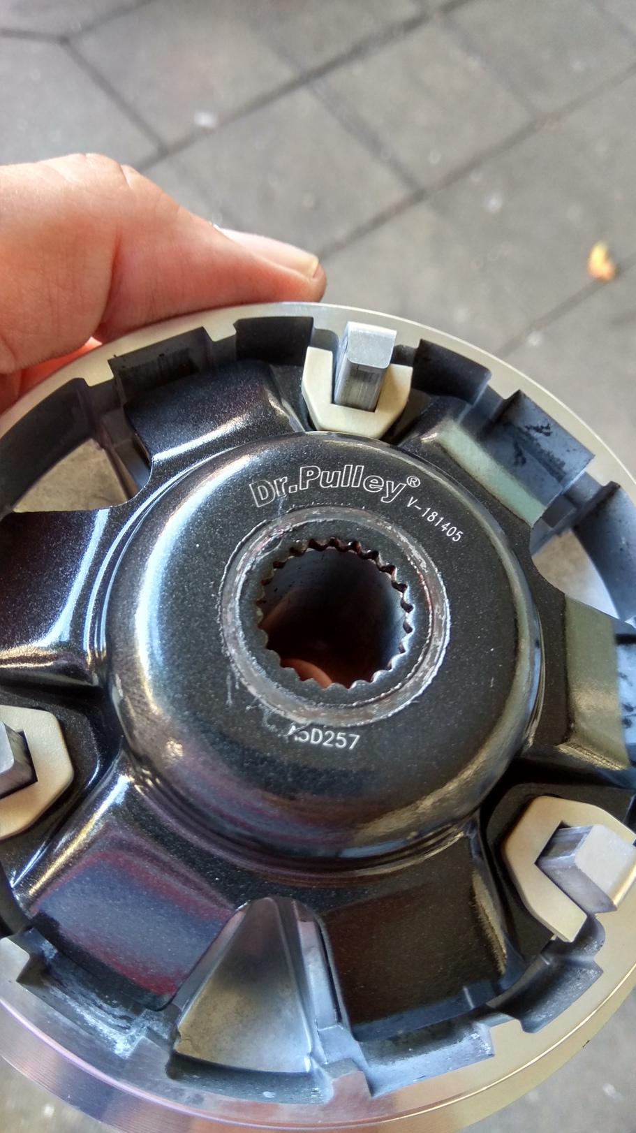

Ich habe ein update:
Die neue Vario von Dr. Pulley ist eingebaut.
Ich bin jetzt 50 Kilometer gefahren, der Anzug ist viel besser, Die Dosierbarkeit und dei gesamte Fahrkultur des Antriebs ist stark verbessert, jedoch habei ich:
-Vibrationen, die durchgängig versträrkt vorhanden sind, unabhängig von der Drehzahl
Ich habe gerade kontroliiert nach kurzer ca. 2 Kilometer-Fahrstrecke und fand die Vario antriebsseitig recht warm für die kurze Stadtstrecke.
Bei Ausbau viel mir auf, das die Druckplatte mit ihrem Lack auf dem Antrieb aufliegt und dort "kratzt".
Das kann nicht richtig sein, oder??
Ich habe jetzt vorübergehend einen Washer-Ring dort eingelegt.
In der Explosionszeichnung von Kymco ist dort für die Originalvario kein Ring, Lager oder ähnliches vorgesehen.
Was schlagt iht vor?
Herzlichen Dank für eure Beiträge im Voraus!

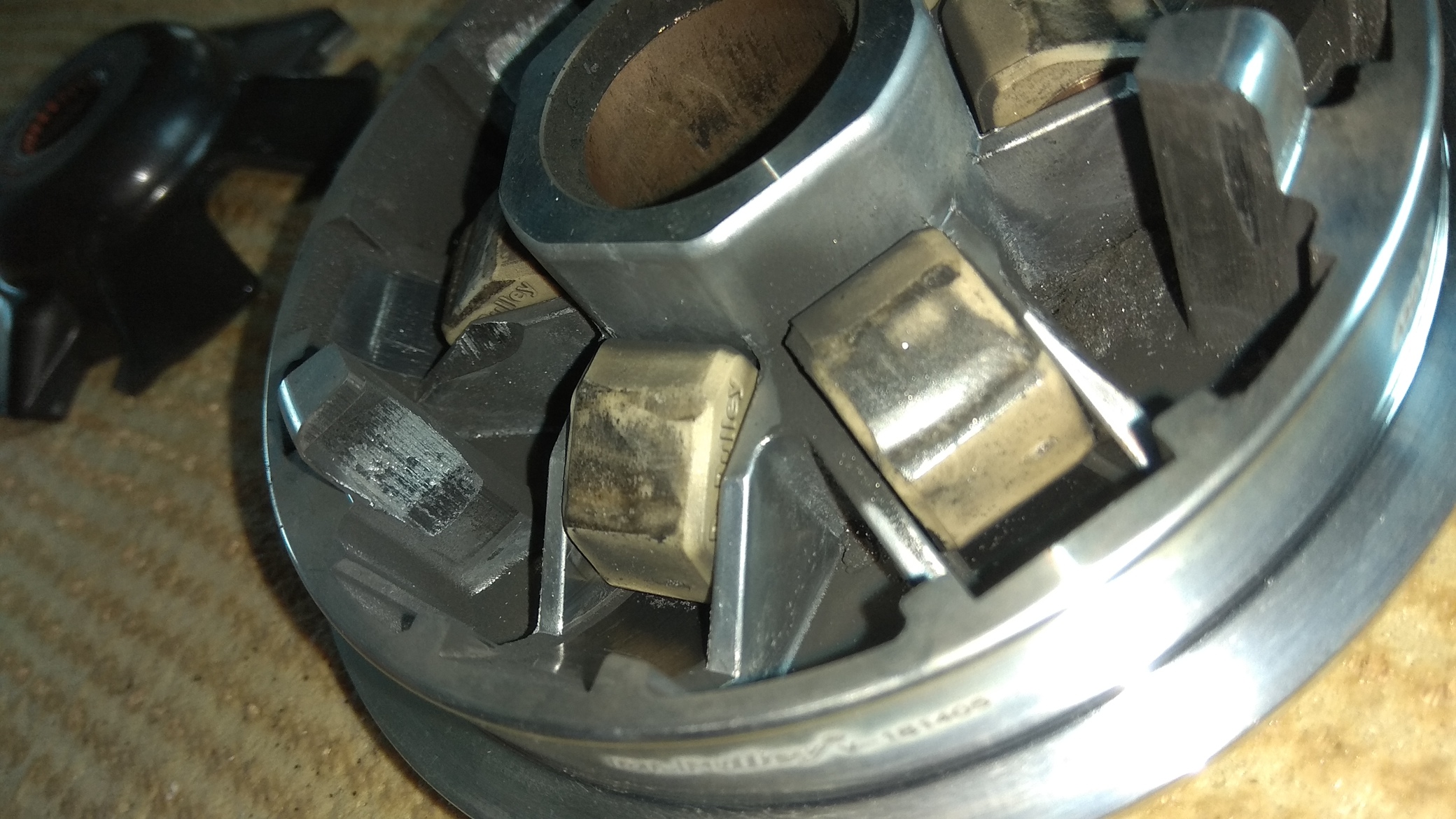

Hier das passende Bild dazu:
Vario kratzt-verkleinert.jpg (479.11 KiB) 7759 mal betrachtet
Re: Gleitstücke haben sich "aufgelöst"
Hab gerade das erste Bild nochmal angeschaut, schaut ja genauso grausig aus, das kann unmöglich korrekt sein.
Hier sollte Dirk wissen welcher Ring dort fehlt
Das bei der original Vario keiner verbaut ist sagt nichts darüber aus ob dies bei der Pulley Vario auch so ist.

Wenn es nur der Lack ist, der sich abgeriebben hat, sehe ich kein Problem. Die Gegendruckplatte sitzt ja fest auf der Kurbelwelle, hat sich mit der mitgedreht und den Lack abgeschabt. Schlecht wäre es, wenn da Metall abgerieben würde. Ein extrem dünner washer kann sicherlich nicht schaden, erhöht allerdings auch den Druck gegen das Wellenlager. Wenn Kymco da nichts vorsieht, würde ich es eher lassen. Waren an der originalen GDP auch Schleifspuren zu sehen?
