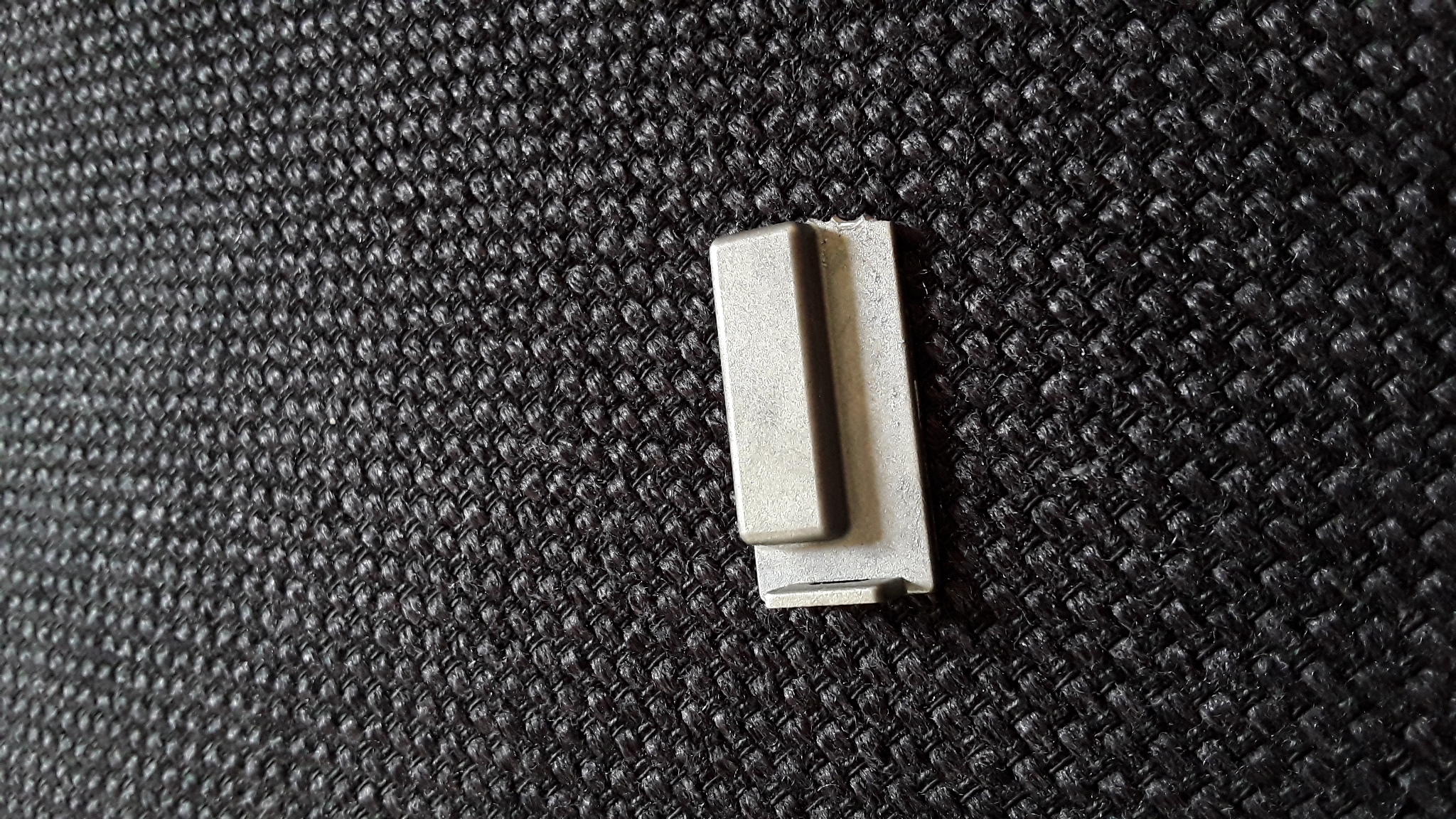

Ist seit langer Zeit nicht lieferbar und schaut so aus:
Abdeckung /Halterung vom Bowdenzug am Zündschloss. Die Nase für die Schraube ist abgebrochen und es ist aus Metall.

So alles zerlegt und 2 Probleme entdeckt.
1. Ein Bowdenzug von der Entriegelung abgerissen. Gott sei Dank nach einiger Zeit die Sitzbank aufbekommen. Muss anscheinend einen kompletten Satz bestellen.
2. Schloss funktioniert wieder, weil das Teil vom Bild oben sich wieder gelöst hat. War verklebt da ja ein Teil abgebrochen war und anscheinend hat sich jetzt nach einem halben Jahr irgendwas irgendwie verklemmt.

Die Nummer , die du angebenen hattest , ist der Ring unter dem Zündschlossdeckel ( geriffelt an der Seite ) .
Das Bauteil , was du als Foto gepostet hast , schein ein Teil des Zündschlosses zu sein , was es nur komlett gibt .
