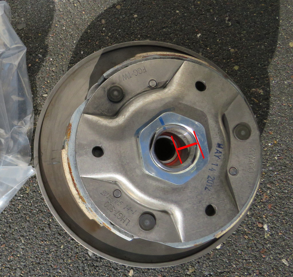

Gerade erfahren: Bei der Kupplung des G-Dink300i gibt es zwei verschiedene Versionen. Eine mit 19mm Höhe und eine mit 20,5mm Zapfenaufnahmen (siehe Foto). Selbst Kymco weiss nicht mehr wann und in welche Fahrgestellnummer die Varianten verbaut sind. Da hilft nur vor der Bestellung messen. Es wurden seinerzeit wohl zwei unterschiedliche Wellenzapfen verbaut.
