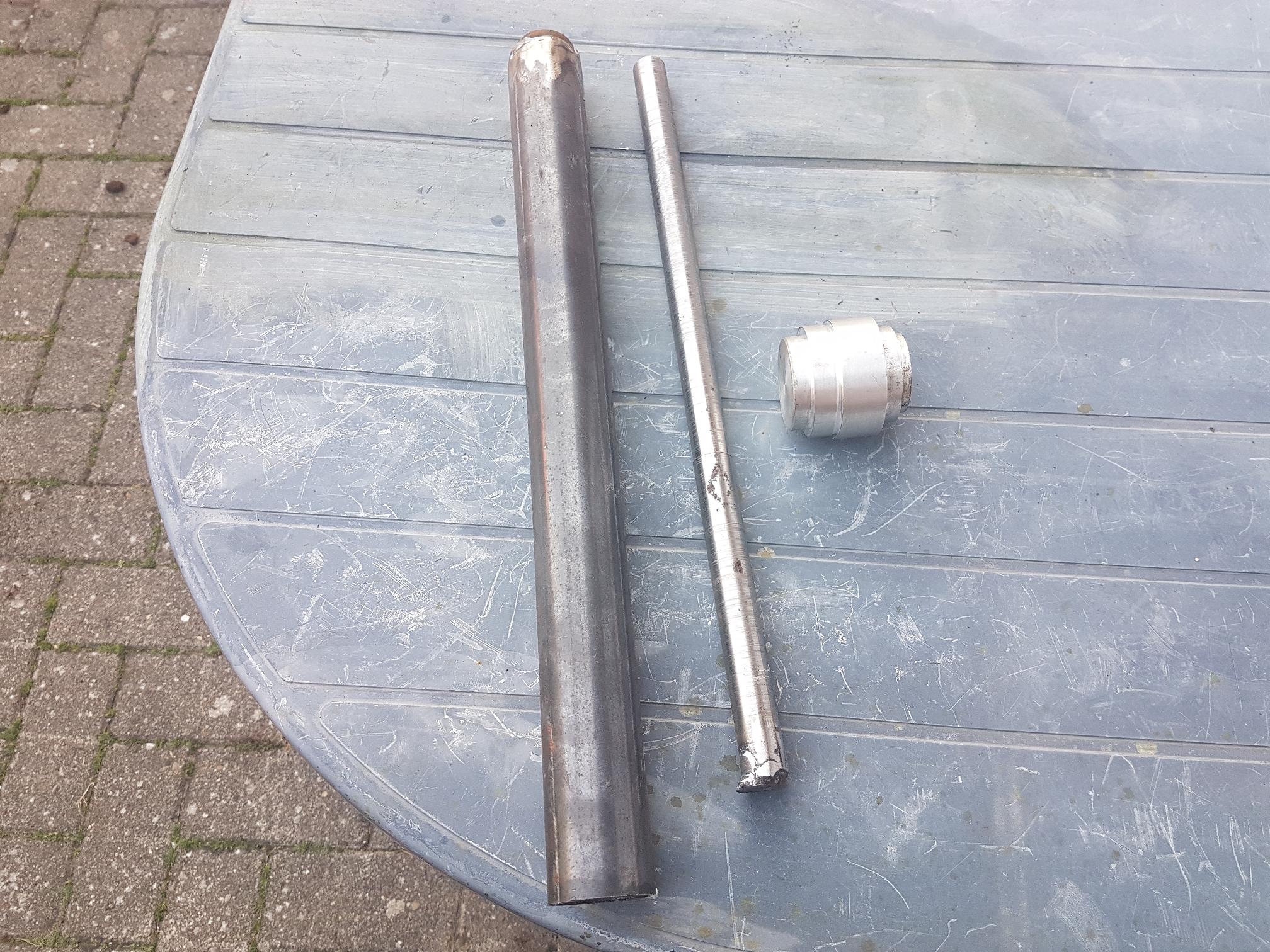

Am besten eignet sich ein kleiner Kreuzmeißel und Hammer.
Allzu fest sitzt der Lagerring nicht und die Spannfläche ist nicht mehr als der Lagerring hoch ist.
Um den neuen Lagerring auftreiben zu können,eignet sich am besten ein 1 1/4 Zoll Rohr,damit haust du keine Macken in die Lagerfläche und hörst am Klang ob er satt unten aufsitzt.

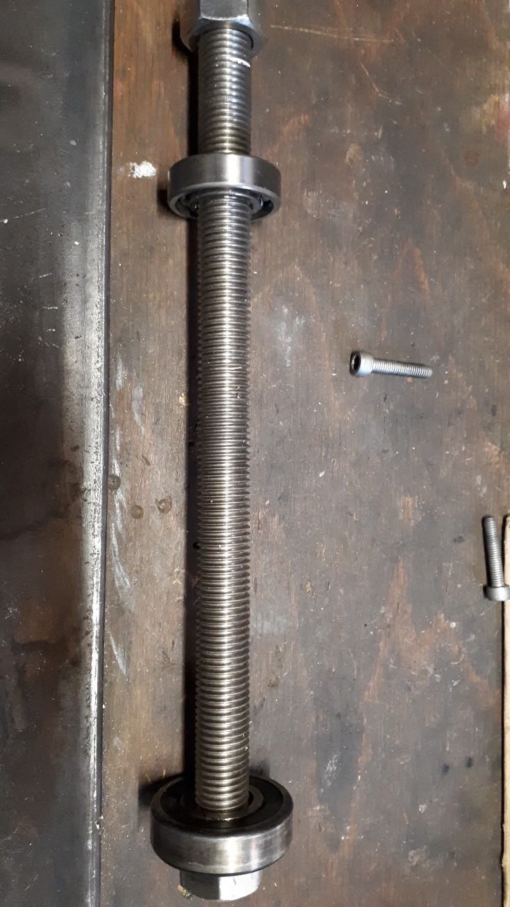

Hier nochmal drei Werkzeuge die ich mir zum Lenkkopflagerwechsel vor kurzem mal gemacht habe. Links das besagte Rohr zum auftreiben des Lagersitzes auf die Lenkstange, Mitte ein Rundstahl mit "Nase" um die Lagerschalen aus dem Lenkkopfrohr zu treiben,rechts ein Werkzeug um die neuen Lagerschalen einzutreiben.
Damit ist man auf der sicheren Seite nichts zu demolieren.
Gegen Erstattung der Versandkosten kann man sich die Sachen ausleihen.
Sollte bestmöglich vorher gemacht werden bevor man sich an die Arbeit macht.

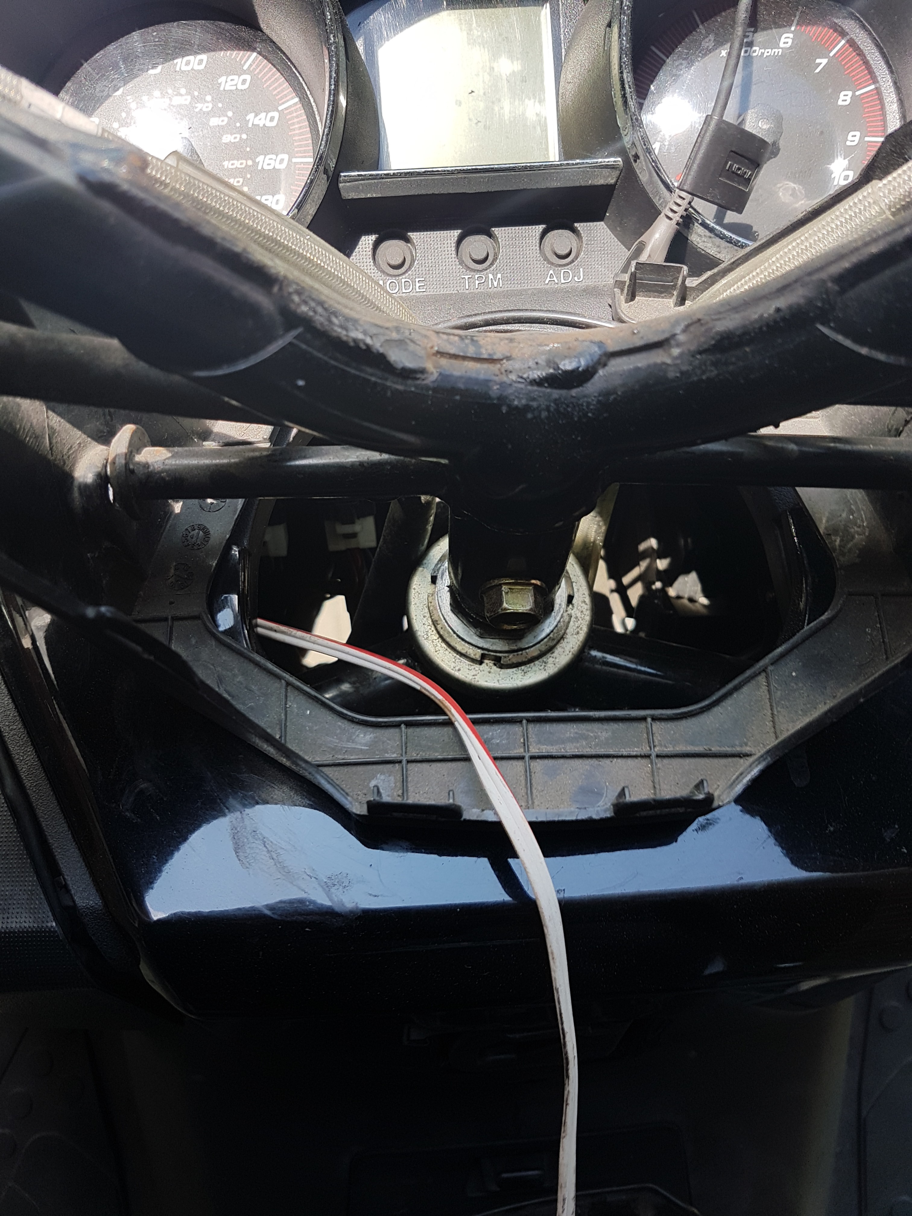

Man braucht das Instrumentenbrett nicht zu entfernen , auch nicht die Frontverkleidung . Das geht alles über den Lenker , an dem lediglich die Bremsarmaturen entfernt werden .

Die obere Kontermutter wird mit einer Spezialnuss von oben entfernt , wenn der Lenker ausgehangen ist . Man kann auch mit einem gehärteten Schraubendreher eine Kerbe in die Mutter schlagen und sie dadurch lösen . Wichtig : Zum Nachstellen des Lagers sollte man die Gummimuffe , die bei manchen DT auf der oberen Mutter sitzt , beim Erneuern entfernen , sonst kann man die Konterung nicht lösen , ohne den Lenker zu entfernen . Die Muffe braucht keiner .
Aber ich will nicht streiten . Einfach vorbeikommen und zusehen . 10 Minuten kosten allerdings einen Kasten Bier , wenn es so ist , wie ich es geschrieben habe ... könnte also teuer werden , meine Kompetenz in Frage zu stellen ...

Dann hätte ich noch die Frage,mit welchem Einbauwerkzeug und Hammer du den unteren Lagerring in den Sitz eintreibst, ohne mit dem Hammerstiel ständig gegen die trichterförmige Verkleidung zu stoßen.
Ich lerne auch gerne dazu,wenn ich mir Arbeit ersparen kann.

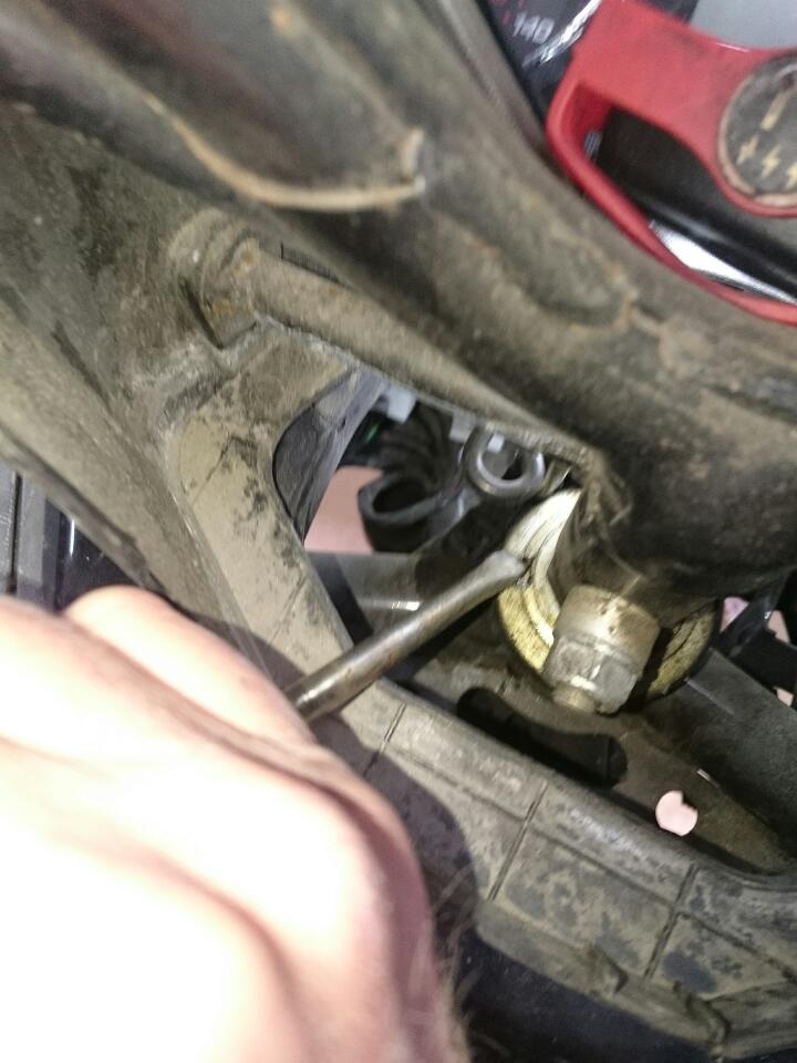

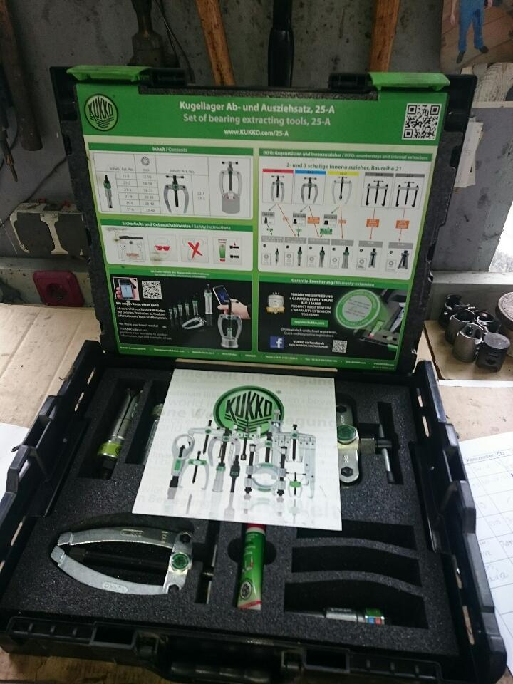

Für das Ausziehen der Lager aus dem Rahmen benutze ich ein Spezialwerkzeug von Kukko . Das Eintreiben macht man mit einem Hammer und , wenn es in den Bereich im Rahmen geht , mit einem Alustößel .
Ich glaube auch nicht , dass es an der Körpergröße liegt . Meine Azubis waren immer deutlich kleiner als ich und haben das auch so gemacht . ThomasDax ist auch kleiner als ich und macht es alleine ohne Abbauen der Front . Es muss lediglich die Lenkerverkleidung entfernt werden .

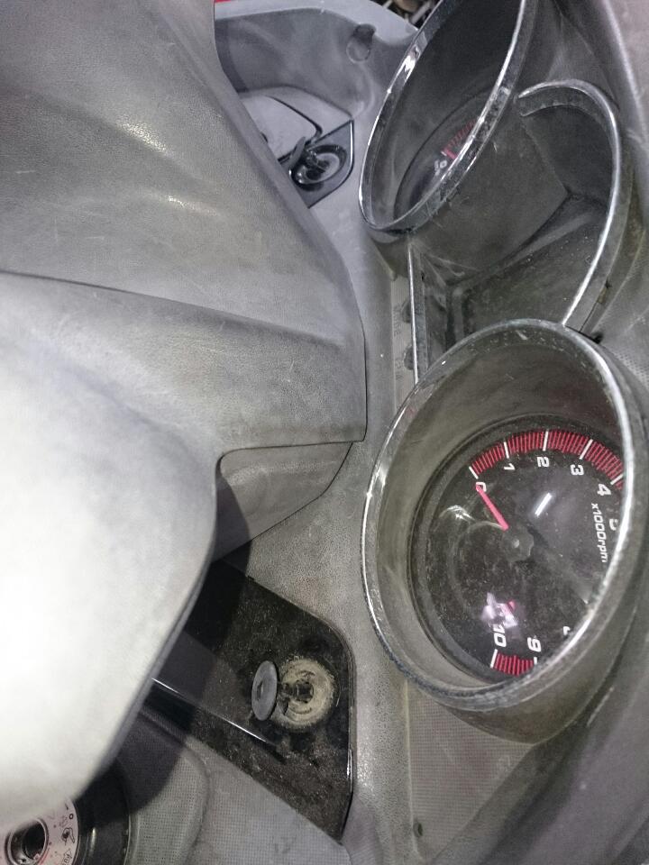

alles nehme ich dir ab,aber das die abgebildete Verkleidung und die Plastiknieten nicht raus müssen um überhaupt an die Muttern vom Lenkkopflager zu kommen,halte ich für ein gewaltiges Gerücht.
Und wenn die auch dran bleiben kann,welches Speziawerkzeug wird dann benötigt was nicht jeder haben wird.
Die Muttern vom Lenkkopflager liegen ein ganzes Stück tiefer wie die abgebildete Verkleidung.

Hartmut , man muss diese Verkleidung nicht abbauen !
Übrigens kann , wenn man diese Nieten entfernen möchte , durch Reindrücken des Innenstifts die ganze Niete danach zerstörungsfrei rausziehen .
Wenn du weiter hier so einen Unsinn verzapfst , gibt es nur eine Möglichkeit : Vorbeikommen und hier gegen Bier zuschauen und dich persönlich entschuldigen.
Edit : Gerade einen DT125i auf der Bühne , LKL locker , muss für HU eingestellt werden .
Schon gemacht . Arbeitsaufwand : 20 Minuten .
Zwei Spiegel entfernt , obere Lenkerabdeckung ab , LKL-Verschraubung freigelegt . Kontermutter gelöst , untere Mutter verdreht , Kontermutter gekontert , Deckel drauf , Spiegel drauf . Hartmut , ich trinke Erdinger Picantus . Adresse sollte bekannt sein .... Hauptstraße 281 , 53347 Alfter .

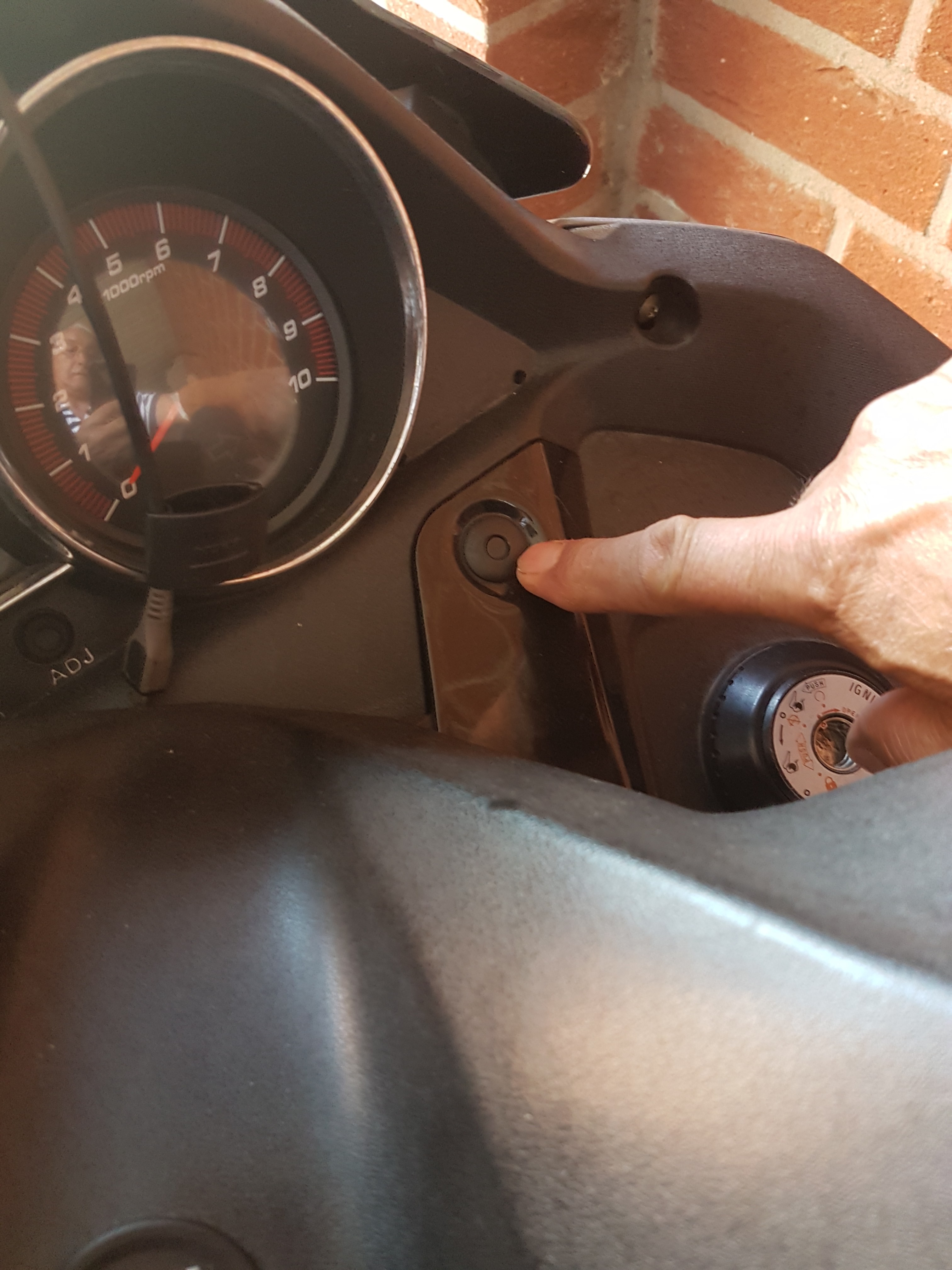

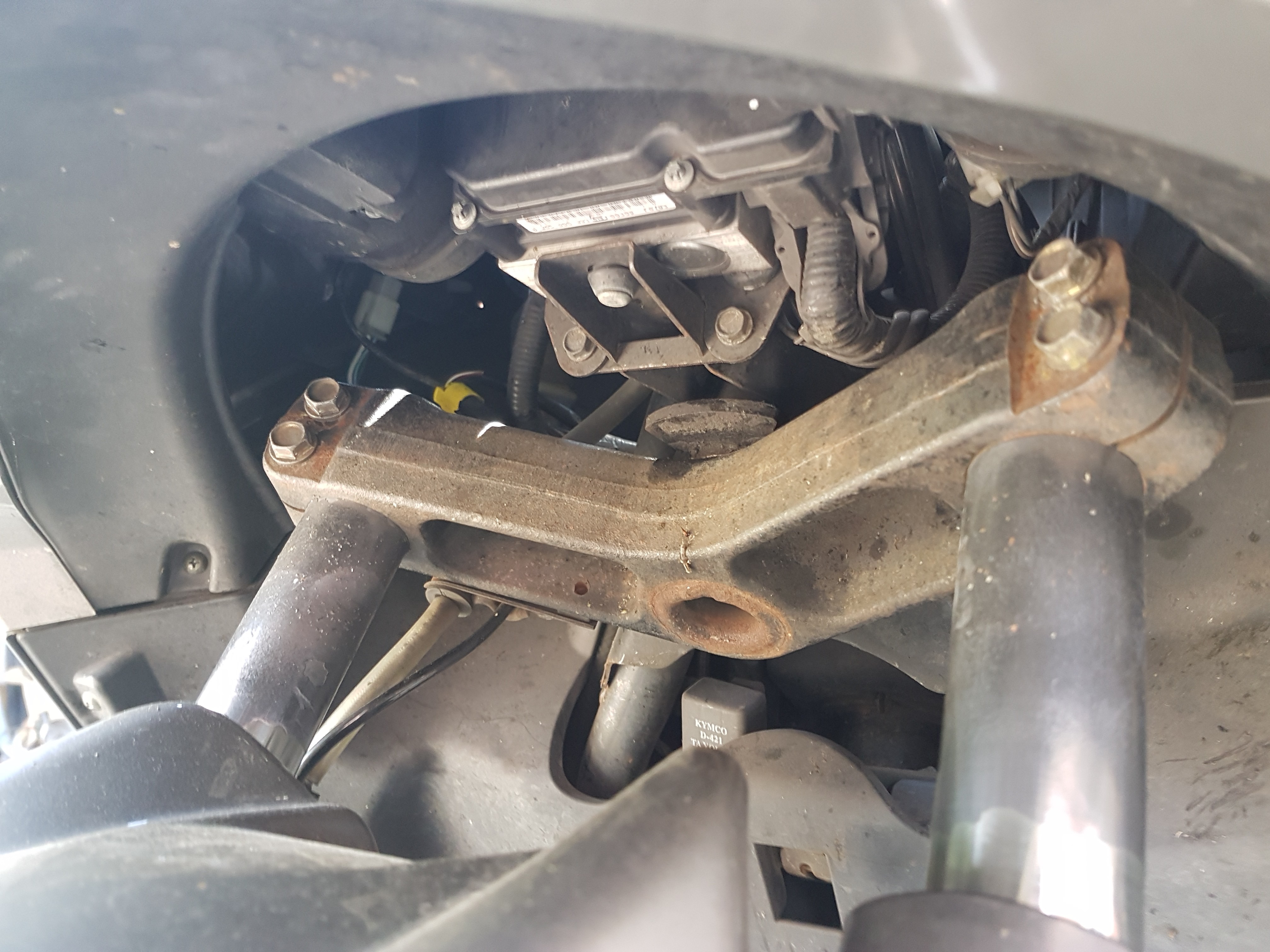

Ich habe gerade auf die Schnelle die Lenkerverkleidung abgebaut und Fotos zu meinen Fragen gemacht, damit man versteht um was es mir geht.
Dauert nur einen Moment bis sie auf mein Tablett hoch geladen sind,danach werde ich sie hier einstellen.

Hier ein Bild der entfernten ( und intakt gebliebenen ) Nieten ... Zweiter Kasten !
Das Bild vom Werkzeug ist übrigens eine kostenfreie Dreingabe ...
- Kukko2.JPG (101.44 KiB) 4575 mal betrachtet

Hier nun die Bilder.
Zu 1
Ohne die schwarze Verkleidung abzubauen liegt die Ringmutter 5 cm tiefer.
Mit einem geraden Hakenschlüssel DIN 1810 Form A 45-50 kommt man also nicht dran.
Nimmst du eine Rohrzange,oder was benutzt du?
Die 2. Möglichkeit wäre den genannten Schlüssel mit der Flex durchzutrennen und auf 90° an einem Rohr,oder Welle mit Knebel wieder anzuschweißen.
Wäre also Spezialwerkzeug,was es so nicht zu kaufen gibt.
Dann liegt der untere Lagerring so tief,dass die Verkleidung beim eintreiben ohne Spezialwerkzeug und Hammer praktisch nicht möglich ist,weil der Hammerstiel gegen die Verkleidung stößt und gezielte gerade Schläge ohne ein verlängertes Spezialwerkzeug auch nicht möglich wäre.
Was benutzt du da?
Es müsste demnach so ein gedrehtes Teil sein wie ich mir gemacht habe,nur viel länger.
Zu 1
Was benutzt du da?

Hartmut , ich habe bereits alles geschrieben . Lies es einfach . Und denk an das Bier . Da verstehe ich keinen Spaß . Sollte spätestens in einer Woche da sein .
Übrigens sitze ich beim Eintreiben der unteren Lagerschale auf der Bühne vor dem Roller und arbeite mit einem Hammer von unten . Ohne irgendwelche Spezialwerkzeuge .

Ich schreibe meine Beiträge für solche Leute,die keine Bühne haben und sich mit den einfachsten Mitteln behelfen müssen.
Und trotzdem hätte ich gerne gewusst,mit was du die 5 cm tiefer liegende Ringmutter löst und und wieder anziehst.
Denn nach deiner Aussage braucht die schwarze Verkleidung ja auch nicht ab.
Und Bier gibt es, wenn alle Fragen zufriedenstellend erklärt wurden und ich mich vor Ort überzeugen konnte.
Die Übernachtungskosten gehen dann aber auf dich,oder lässt du mich wie ein Köter vor der Werkstatttür liegen?
Ich möchte mir aus den Beiträgen nur etwas mitnehmen, was mir die Arbeit erleichtert.
Bin zwar kein fauler Sack,aber was nicht sein muss,muss nicht sein.

Hartmut , mein Foto zeigt , wie ich die Mutter löse . Ich sage : Was ist daran nicht zu verstehen ? !
Und geschrieben habe ich auch alles , welches Werkzeug , welche Kniffe ( Gummimuffe , Schraubendreher , Abzieher , Alustößel ) ) ich nutze .
Und ob ich jetzt auf der Bühne sitze oder am Boden , ist schnuppe , wie auch die Länge der Arme .
Ich habe auch schon stehend und dabei nach vorne gebückt ein LKL unten eingeschlagen , weil ich Bock drauf hatte .
Ach ja , bevor es kommt : Die Lagerschale auf dem Steuerschaft wird mit einem gehärteten Stößel abgeschlagen und mit einer Hydraulikpresse wieder aufgeschoben . Ich habe auch schon ( bei Kegelrollenlagern ) die Lagerschale aufgeflext . Und man kann die Lagerschale auf im Kreis arbeitend mit Stößel und Hammer aufpressen .
Damit sollte alles geklärt sein .
Das mit dem Bier an Forderungen zu knüpfen , die bereits erfüllt wurden , ist ein Witz und zwar ein schlechter .
Wenn du deine Fehler eingestehen würdest , wie ich das übrigens auch öfters mal mache ( es kam nichts von dir i.B. auf das unnötige Abbauen der gesamten Verkleidung vorne und wegen den Clips ) , dann wäre die Sache mit dem Bier Ehrensache .
Ohne weitere Diskussion .
Wie gesagt , Mittwoch . Kein Spaß .

Hy Peter, meinst Du etwa sowas.Peter-Bochum hat geschrieben:Für den Innenring des unteren Lagers am Steuerschaft gibt es dieses geniale Werkzeug von KUKKO.
http://www.kukko.com/images/mediando/fi ... 1_zoom.png
Macht da Leben leichter, ist aber Original nicht ganz billig.
@Hartmut
Leg dich nicht mit dem Meister an, der lebt seinen Job jeden Tag.
Wenn Du mit dem Hammer nicht an den Außenring kommst, ein einfaches Stufendrehteil (zur Not eine passende Scheibe) eine Gewindestange mit Mutter, und oben eine Scheibe mit Mutter, dann geht es auch mit der Knarre.
Meine Hydraulikpresse.

Genau so etwas habe ich gemeint.
Eine Gewindestange M16, ein paar Lager, Muttern, fertig, gute Idee.
Besser und materialschonender als jeder Hammer!
Und für den Profi, dass hier nachbauen, funktioniert auch im dunkeln.
Lohnt aber nur, für den Werkstattbetrieb.
