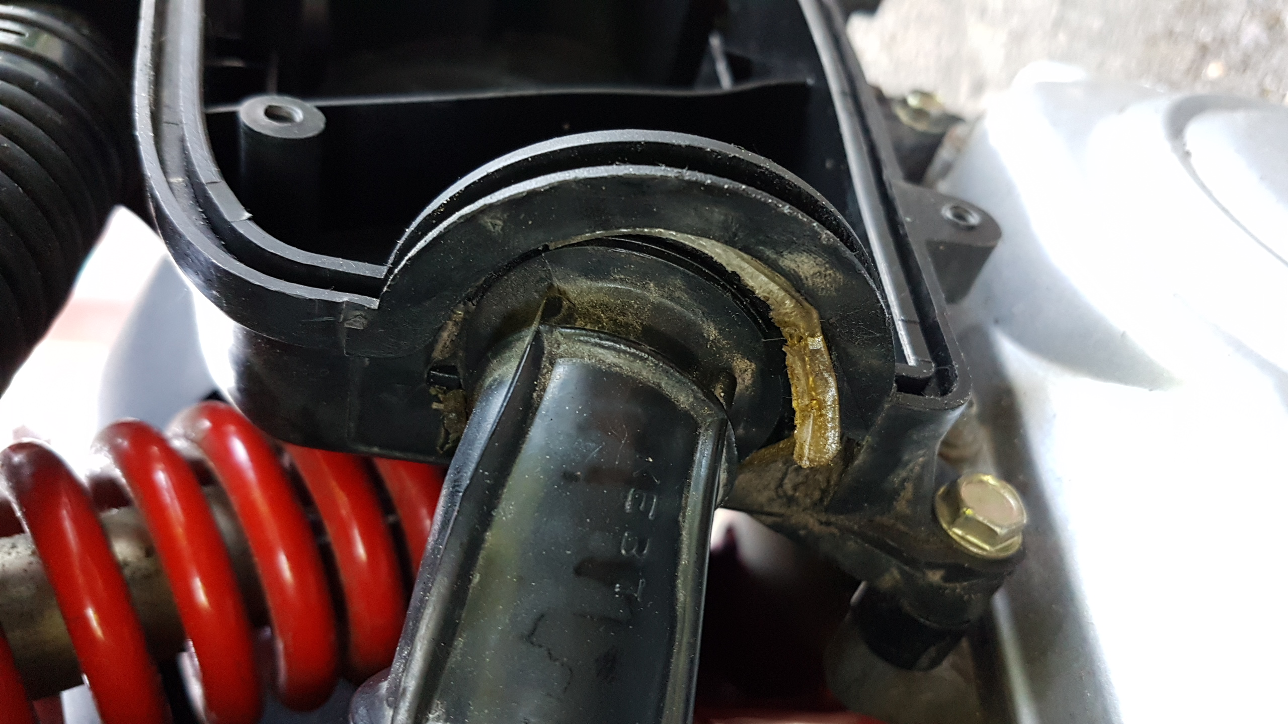

So ich habe jetzt mal alles gecheckt und mir ist dabei was aufgefallen:
Die Dichtung vom Luftschlauch hängt nur so rum :? Hatte den Schlüssel in der Wohnung (3.OG) vergessen und hatte keine Lust nochmal hoch zu gehen, weshalb der Motor heute nicht lief. Außerdem war im Luftfilterkasten ein feiner Film Benzin, ebenso im Luftschlauch vom Vergaser. Ist das schlimm?

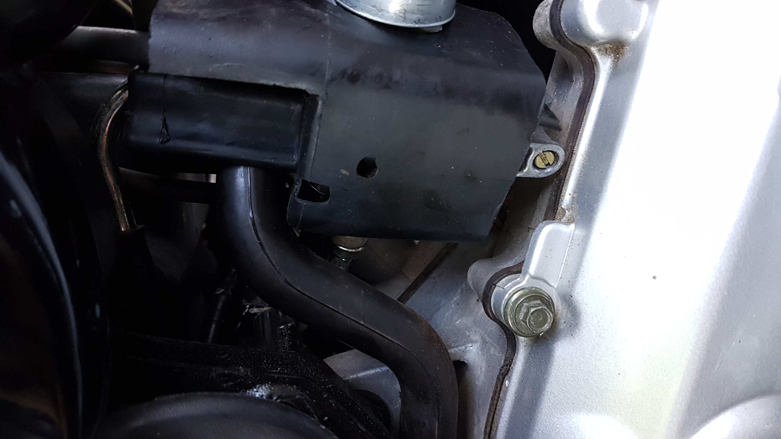

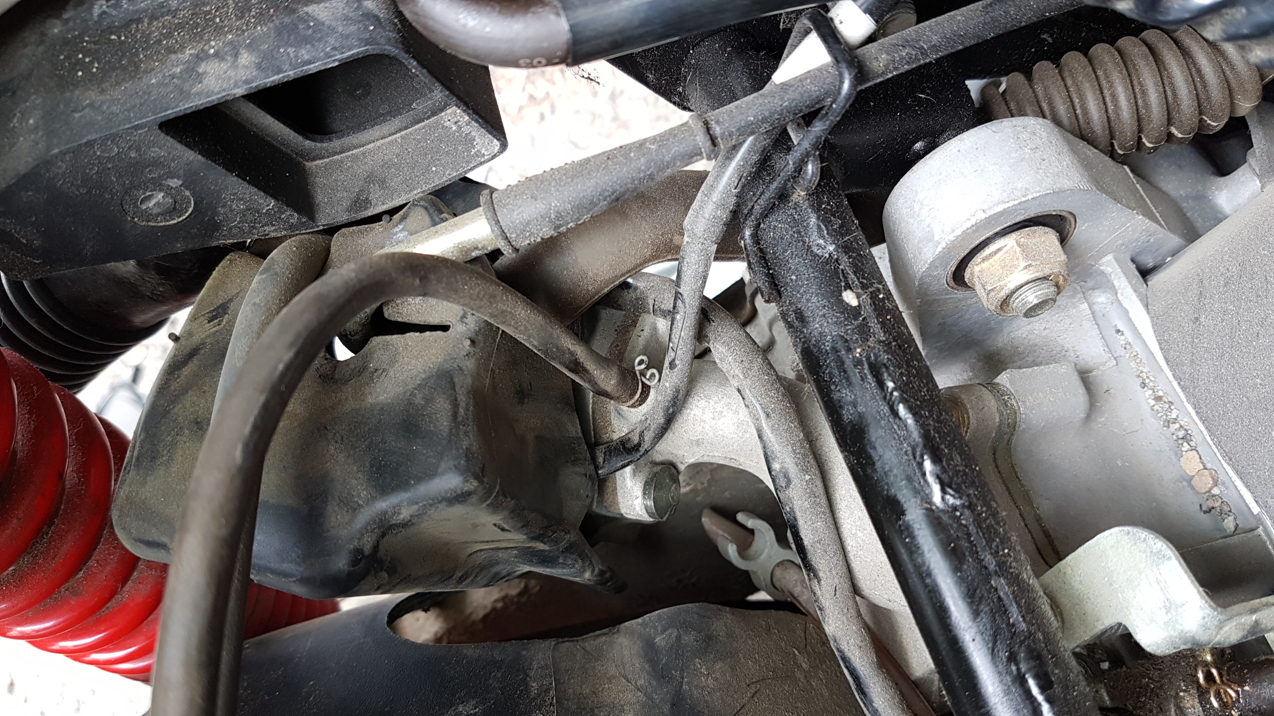

Kann mir jemand sagen, was das für ein kleiner Schlauch ist? Der führt nur in die Gummihülle vom Vergaser und ich finde das andere Ende nicht :lol:

Da du leider kein Übersichts-Foto reingestellt hast, habe ich mir nochmal dein Video angeschaut. Da sieht man doch OBERHALB des Lufi-Kastens einen gerippten Schlauch, der nach vorne und etwas nach oben führt! - als ich das Video das erstemal sah, dachte ich, DAS wäre der Ansaugschlauch zum Vergaser! Auf den Fotos sehe ich jetzt aber, daß DAS der Schlauch ist, der die angesaugte Luft IN den Lufi führt. DAS ist also das "Loch"! Der holt sich also die Luft nicht unten aus der Umgebung des Hinterrades, wo es bei Regen oder Staub auf der Straße nur so von Dreck und Nässe rumwirbelt, sondern von oben - Irgendwo unter dem Sitz - wo die Luft "ruhiger" und schmutzfreier ist. Das ist logisch und gut so!
Die vergammelte Dichtung am Kunststoffrohr zum Vergaser ist gar nicht gut!
- dadurch wird auf "falschem" Weg Luft angesaugt, heißt die ganze Abstimmung luftfilterseitig - vor dem Vergaser - stimmt dann nicht mehr! Sieht so aus, als sei der Stutzen verkanntet in die Öffnung des Lufi-Kastens reingepfriemelt. Meines Erachtens muß der Stutzen zum Vergaser genau axial in die Öffnung des Lufikastens rein UND die Dichtung, die da so rumhängt sauber draufgesetzt werden, und zwar SO, daß der Anschluß DICHT ist!
- so, wie das im Moment rumbammelt, saugt der Motor also ungefilterte Luft an - mit allem Dreck und Staub etc.
An der Stelle könnte VIELLEICHT auch dein "rauschendes Geräusch" entstehen ...
Mit sonem Gammel kannste ne saubere Einstellung des Vergasers vergessen ...
Zu dem nur einseitig angeschlossenen Schlauch kann ich dir leider nix sagen.

KS9ACS hat geschrieben:Sodele... Hatte nun die letzten Tage mit ner Sehnenscheidenentzündung zu kämpfen...Ein Glück noch nicht sehr ausgeprägt.
Der Luftfilterkasten ist nun dicht, wenn ich die Öffnung zuhalte, passiert mit dem Rauschen garnichts. Er dreht auch nicht hoch oder runter. Es passiert einfach nichts. Habe jetzt noch gesehen, dass der Lüftungsschlauch vom Variogehäuse kaputt ist, werde ich morgen abkleben. Hab leider nichts um die Zahnräder zu fixieren, sonst würde ich auch mal in die Vario schauen.... Langsam nervt es mich echt...Hab auch kaum Zeit zu schauen.
Mir ist übrigens aufgefallen, dass er jetzt wieder nur dann startet wenn ich etwas Gas dazu gebe und dann auch kurz halte. Sonst säuft er mir sofort ab. Kann das auch alles an nem falsch eingestellten Vergaser liegen? Ich hatte eigentlich den Eindruck, er läuft rund :x

Hallo KS9ACS,
Wie hast Du eigentlich jetzt den Gummischlauch vom Luftfilter zum Vergaser mit der Dichtung am Luftfilter repariert? Ist das wirklich dicht? Diese Luftfilter-Gehäusehälften verziehen sich teils derart, das man die Hälften kaum mehr luftdicht verschrauben kann. Würde ich noch mal kontrollieren. Sollte hier Fremdluft gezogen werden, ist natürlich der Vergaser neu einzustellen.
Es gäbe noch eine andere Möglichkeit, was das Schleifgeräusch (Rauschen) angeht: Der Plastikfender über dem Hinterrad könnte am Reifen schleifen. Besonders dort, wo er mittels einer sehr biegsamen Gummilippe in der Nähe der Ölpumpe endet. Dort kommt es oft zu großen Verschmutzungen, so daß sich diese Lippe evtl. in Richtung Reifen biegt.

Hallo Superscooter,
die Abdichtung habe ich aus einer hitzefesten und beweglichen (mir fällt grad kein anderes Wort ein) Masse gemacht, der auch Benzin und Öl egal ist. Ich weiß gerade nicht wie das Zeug heißt und wo ich es hin habe... Der Kasten ist aber wirklich dicht und ging wunderbar drauf, ist also nichts verzogen.
Das Geräusch kommt definitiv aus dem Variogehäuse, ich hab mein Ohr drangehalten und das Rad währenddessen festgehalten. Es schleift garnichts, kommt aber eher aus Richtung der Kupplung. Ich kenne mich mit der Thematik absolut null aus und hab weder das nötige Werkzeug, noch das Geld um irgendwo hinzugehen und auch nicht die Möglichkeit mir was zu leihen.
Liebe Grüße und danke für den Tipp
