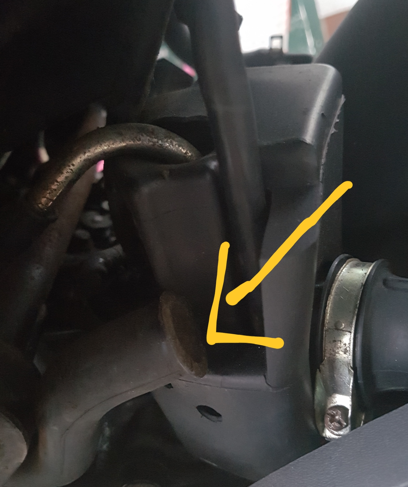

Wo gehört den der Schlauch hin? Seh grad das der lose ist .

Ich habe auch so einen weichen Schlauch. Die eine Seite geht zur Motorverkleidung und die andere ist offen. Denke mal das geht so in Richtung Vergaser und wirkt der Vergaservereisung in der kälteren Jahreszeit entgegen.

Also gehört der nirgends auf gesteckt

In der Gummiabdeckung des Vergasers ist ein Loch , da gehört das Ende das Warmluftschlauchs rein .

Aaaaaaaaaaaaaaalso. hab jetzt mal geschaut. Vermutlich hab ich versehentlich die Nadel bzw. das Blechstückchen was am Schwimmer den Auslöser macht verbogen. Woher weis ich wie die beste Einstellung ist? Oder soll ich einfach n neuen Vergaser kaufen und damit hat sich es automatisch erledigt?
Gruß Stefan
Kymco Super 8, 50ccm, 2-takter, schwarz, EZ 12/2009
Chrysler 300c Touring CRD, 3,0l V6, 218 PS, schwarz, EZ 07/2008, Vollaustattung
- Beiträge: 17764
- Hat sich bedankt: 1429 Mal
Re: Schwimmerkammer
Wenn der Schwimmer parallel zur Dichtkante der Kammer steht , sollte in diesem Augenblick der kleine Federstift am Schwimmernadelventil anfangen reingedrückt zu werden . Man kann also die Metallplatte am Schwimmer entsprechend einstellen .
Übrigens flutet man den Vergaser , indem man den Unterdruckschlauch am Vergaser entfernt und 10 sec. dran saugt . Das schont Kerze und Batterie .
